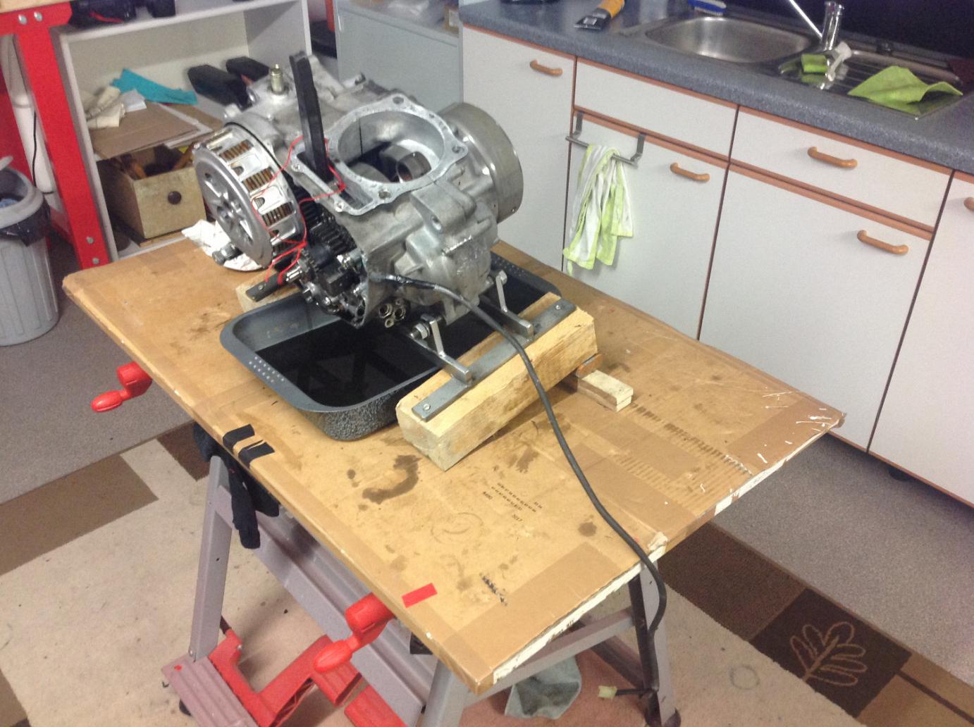

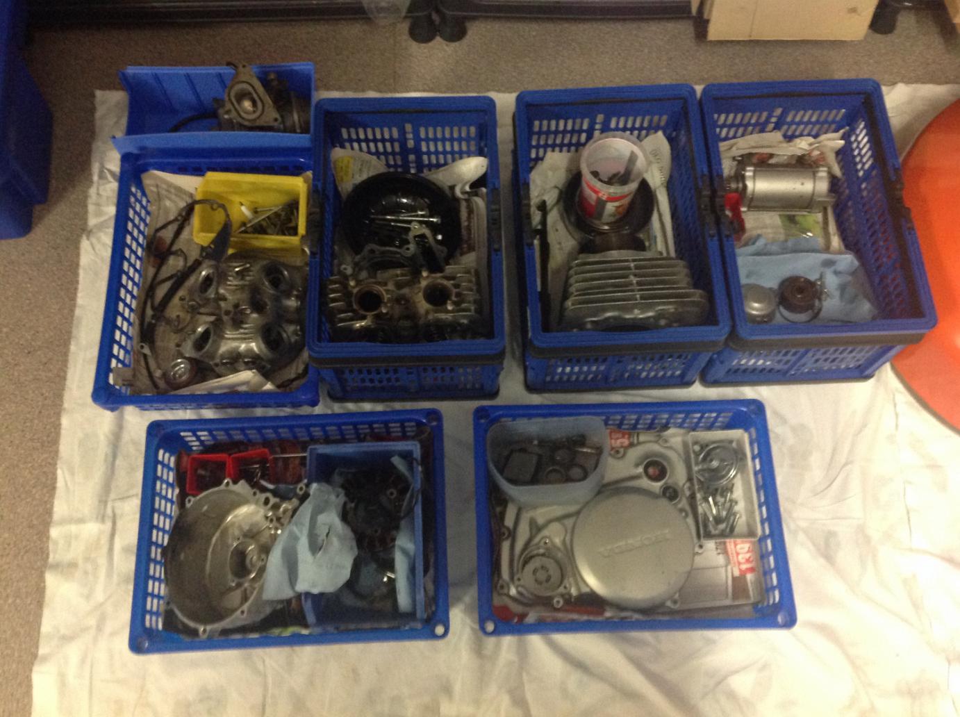

06 Jan. 2020 16:48 - 06 Jan. 2020 17:01 #66096 von Andreas_NRW
Andreas_NRW antwortete auf Neuer XBärler aus dem RheinSieg Kreis
everXBR schrieb: Zuallererst die Tankinnenseite checken nach so vielen Jahren. Da spülst du dir sonst Zeugs nach unten, das glaubst du gar nicht. Wenn der Tank nicht voll war, und/oder die XBR in einer guten Garage parkte, kannst von ausgehen, dass das sanieren musst.
Was der Tank gerade macht...
Und der Motor...
1000 Teile Puzzle:
Leerlaufstellung:
Weiteres dann später im allgemeinen Forums-Teil :-)

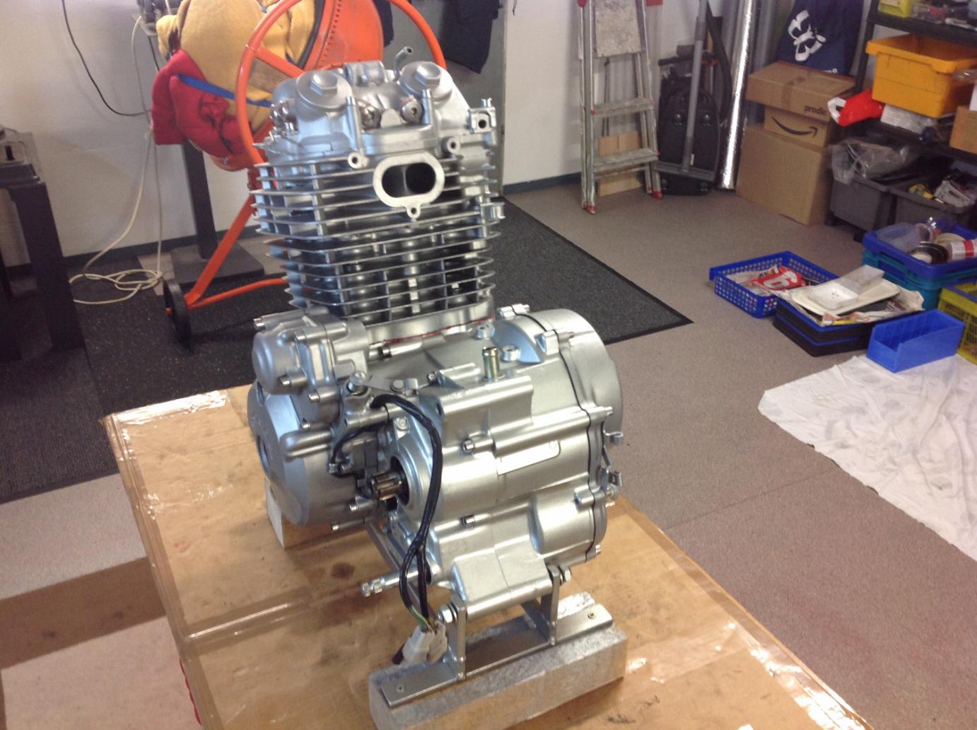

Mal kurz berichtet..
Die Motor Überholung ist quasi vollendet...
nun zieht das Fahrgestell in den "Reinraum"
und natürlich der Tank..... wird weiter bearbeitet :-)

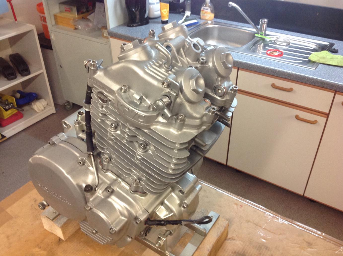

Das sieht doch schon mal sehr gut aus. Hast du das Motorgehäuse nur gründlich gereinigt oder ist da auch lackiert worden?
  • Andreas_NRW
  • Autor
27 Feb. 2020 11:05 #66228 von Andreas_NRW
Das Kurbelgehäuse ist lackiert (VHT) alle Seitendeckel und der komplette Zylinder sind Glasperlgestrahl, neuer Kolben (Scheuerlein) und alle Schrauben Edelstahl.
