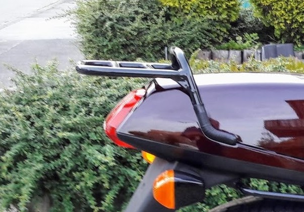

Selbsbau, war bereits montiert und ist für ein Topcase zu klein. Reicht für eine Tasche mit dem Regenzeug. Geschweißt und Pulverbeschichtet.
Gepäckträger für Topcase gesucht 20 Mai 2022 19:54 #69539
..ja das geht sehr in die Richtung, wie ich es mir vorstelle.
Etwas länger nach hinten, eventuell ein kleines Dreieck zur Verstärkung reingeschweißt und die Oma kann zur Not rückwärts mitfahren und Grimassen schneiden:-) Ich meine natürlich das Topcase kann drauf, wenn nötig. Da gibts bestimmt noch mehr Beispiele oder? Zeigt her!

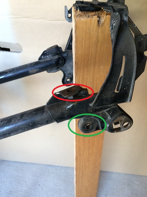

Der rote Halter ist ja bei Deiner XBR noch dran. Wenn Du aber was stabiles brauchst ist das nix, zumindest hab ich die Erfahrung gemacht. Aber andere haben ja auch riesige Koffer hinten drauf? Vielleicht hab ich nur Pech gehabt bei meiner Möhre.
Man könnte auch überlegen bei Eigenbau an den grünen Halter zu gehen.
Meine Lösung für die abgerissenen Halter hilft Dir jedenfalls ganz bestimmt nicht.

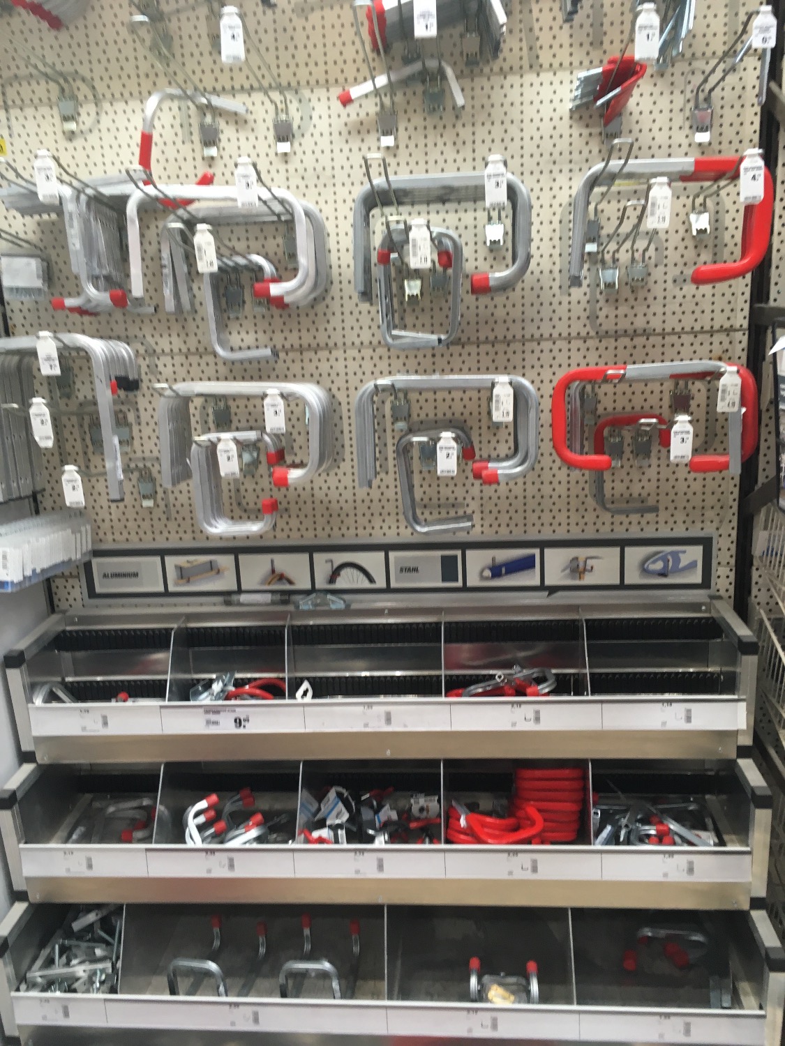

Habe diese Regalhalterungen entdeckt,
sehen ganz stabil aus.
