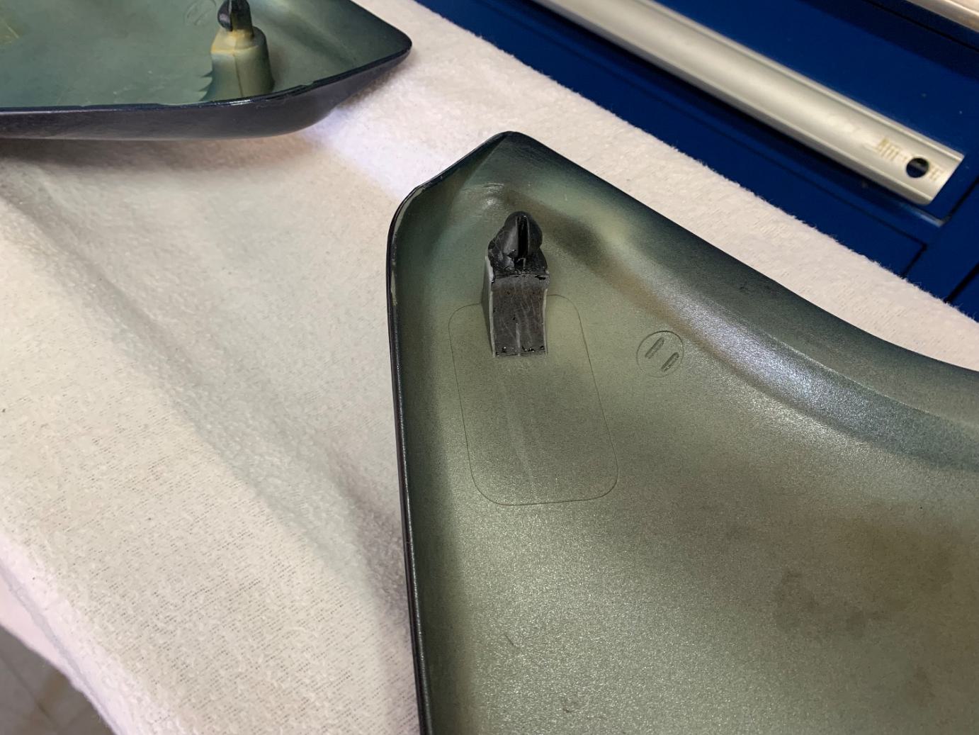

Ich habe mich letzte Tage auch bei 3 Seitendeckeln mal an die Reparatur mit den prima 3D-Zapfen gemacht.
Es war relativ aufwändig, hat aber letztendlich zu relativ guten Ergebnissen geführt.
Als Kleber habe ich eine Art Industriekleber auf PUR-Basis verwendet, der explizit als für Kunststoffe, auch ABS geeignet beschrieben war, siehe Foto.
Ich muss sagen, nicht zu viel versprochen, gut zu verarbeiten und „bombenfest“.
Natürlich weiß man nichts über die Dauerhaltbarkeit durch Vibrationen, etc..
1. Als Erstes habe ich den Teller oben entfernt und die Mittelrippe entweder ganz oder bis auf 4-5 mm weggefräst, sofern noch vorhanden, zudem alle Klebeflächen aufgeraut und entfettet.
2. Dann wurde der überlange Zapfen (die „Nase“) abgelängt und in Winkel und Länge feinangepasst sowie im nicht sichtbaren Bereich am Umfang und unten mit kleinen Bohrungen (2,5 mm) 1-1,5 mm tief an etlichen Stellen versehen.
Dies sollte zur besseren mechanischen Verbindung von Zapfen, Kleber und Restmaterial vom Deckel dienen.
3. Dann folgte das Anrühren und großzügige Auftragen des 2K-Klebers, was ich nicht per Mischdüse sondern mit einer kleinen MDF-Platte und einem 3 mm Rundhölzchen vornahm.
4. Geometrische Nacharbeit des fertig geklebten Sockels

Hallo Leute,
leider muss ich ein (peinliches) Dilemma schildern.
Zusätzlich zu meinen Deckeln hatte ich noch zwei recht gute in Dunkelblau-Metallic, einer in Ordnung, beim anderen beide Zapfen abgebrochen.
Aufwändig instandgesetzt, mit mehr vorhandenem Material am "Sockel", habe ich diese nach Österreich verkauft.
Der Käufer war zunächst begeistert.
Beim Montieren des linken Deckels ist ihm beim Eindrehen der Halteschraube der eine Zapfen wieder rausgerutscht und beim anschließenden Nachdrücken flächenbündig abgebrochen.
So eine Sch...., und so peinlich und unbefriedigend für mich!
Hat wer gleiche Erfahrungen gemacht?

Ich lese gerade eine Kleinanzeigen-Nachricht, dass der Käufer dort irgendeine Modifikation vorliegen hat, woraus sich irgendwie eine Distanz von 12 mm ergibt, die möglicherweise zum Bruch geführt hat....
