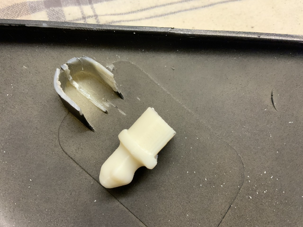

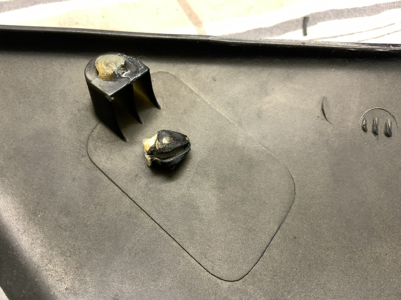

Hallo zusammen!
Ich habe m Rahmen meines „Projekt“ mal was ausgetüftelt....
Wer kennt das nicht?
Die Rastnasen an den Seitendeckeln der XBR und sonstwo an Honda-Verkleidungen werden gerne Haltlos.....
Ich habe mit einem 3D-Druckspezi ein Reparaturstück „entworfen“ und biete das zum Selbstkostenpreis von 3,20 Euro/Stück plus Porto an.
Das Reparaturstück ist aus ABS gedruckt, also wie in der folgenden Beschreibung zu verarbeiten oder auch zu Verschweißen.
Hier dann die komplette „Rekonstruktion“ der Verkleidungsnasen

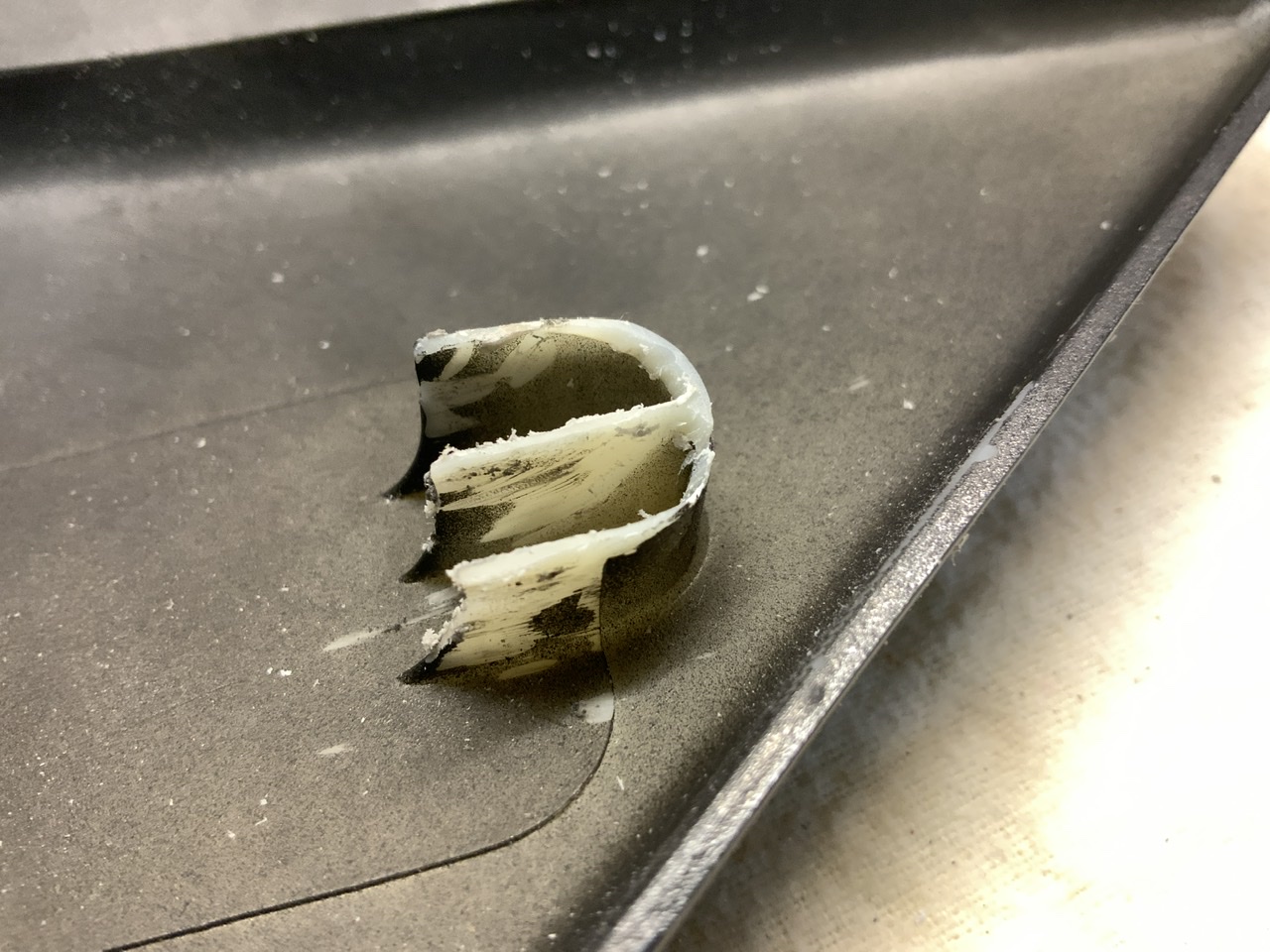

..1:
Abgebrochene Nase
2.
Mit einem „Dremel“ die Kopfplatte des Sockel entfernt.
-Mittelsteg herausgeschnitten.
Reparaturstück passend auf „Länge“ geschnitten
3.
Reparaturstück mit Baumwollflocken unterfüttert in den Sockel gesetzt und mit mittelflüssigem Cyanacrylat-Kleber verklebt.
Ich habe „Toolcraft Ropid 150“ nebst zugehörigem Aktivator verwendet.
Vorsicht!!!!!!! sparsam mit dem Aktivator, der hinterläßt Flecken auf Lackoberflächen!
Alternativ zu Baumwollflocken kann man auch Watte nehmen.

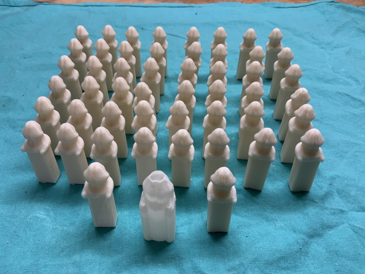

09 Jan. 2021 19:00 #67647 von Andreas_NRW
Andreas_NRW antwortete auf Reparatur Seitendeckel-Nasen
Neue Lieferung, somit gehen alle „bestellten“ am Montag in die Post!
vielleicht entwerfe ich doch noch ein Brettspiel
erste Reihe Mitte: ein Cocon, sowas umhüllt alle Drucke um eine homogene Temperatur und gleichmäßige Materialkonsistenz zu erlangen,

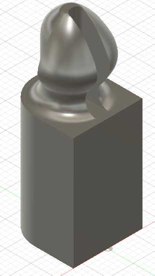

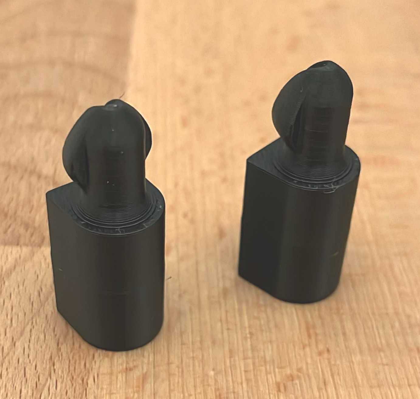

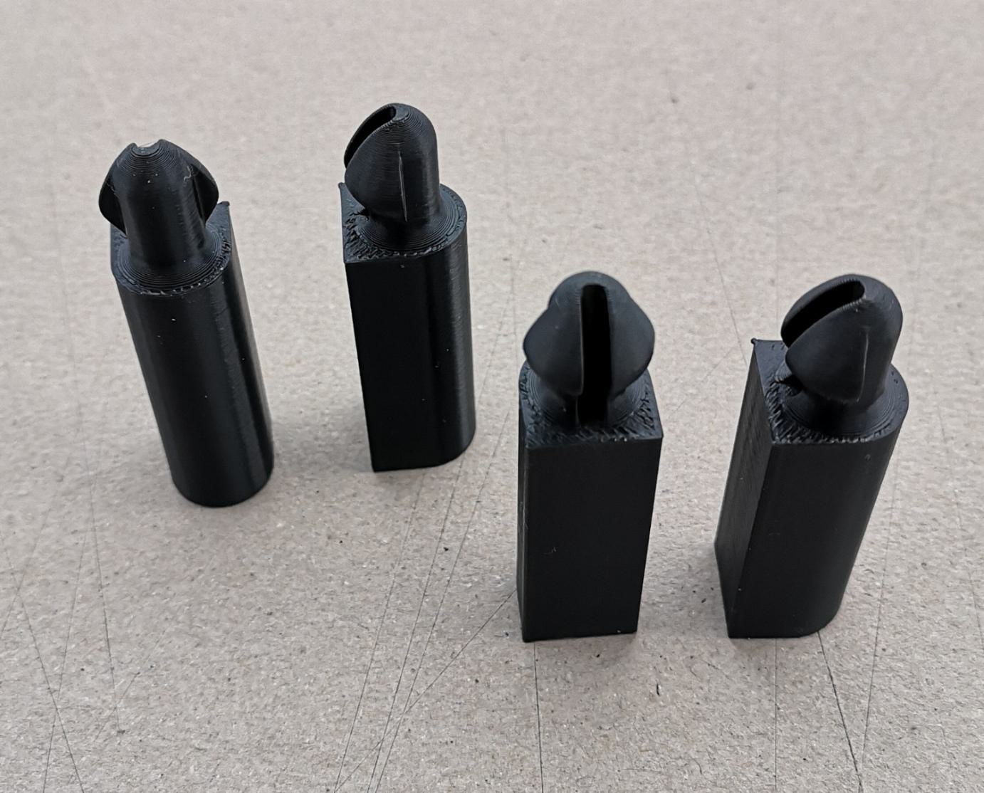

07 Dez. 2023 20:42 - 07 Dez. 2023 23:17 #70905 von kompagnon
kompagnon antwortete auf Reparatur Seitendeckel-Nasen

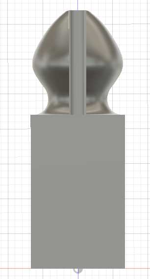

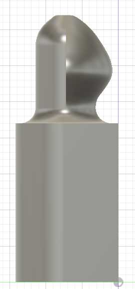

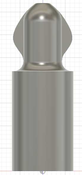

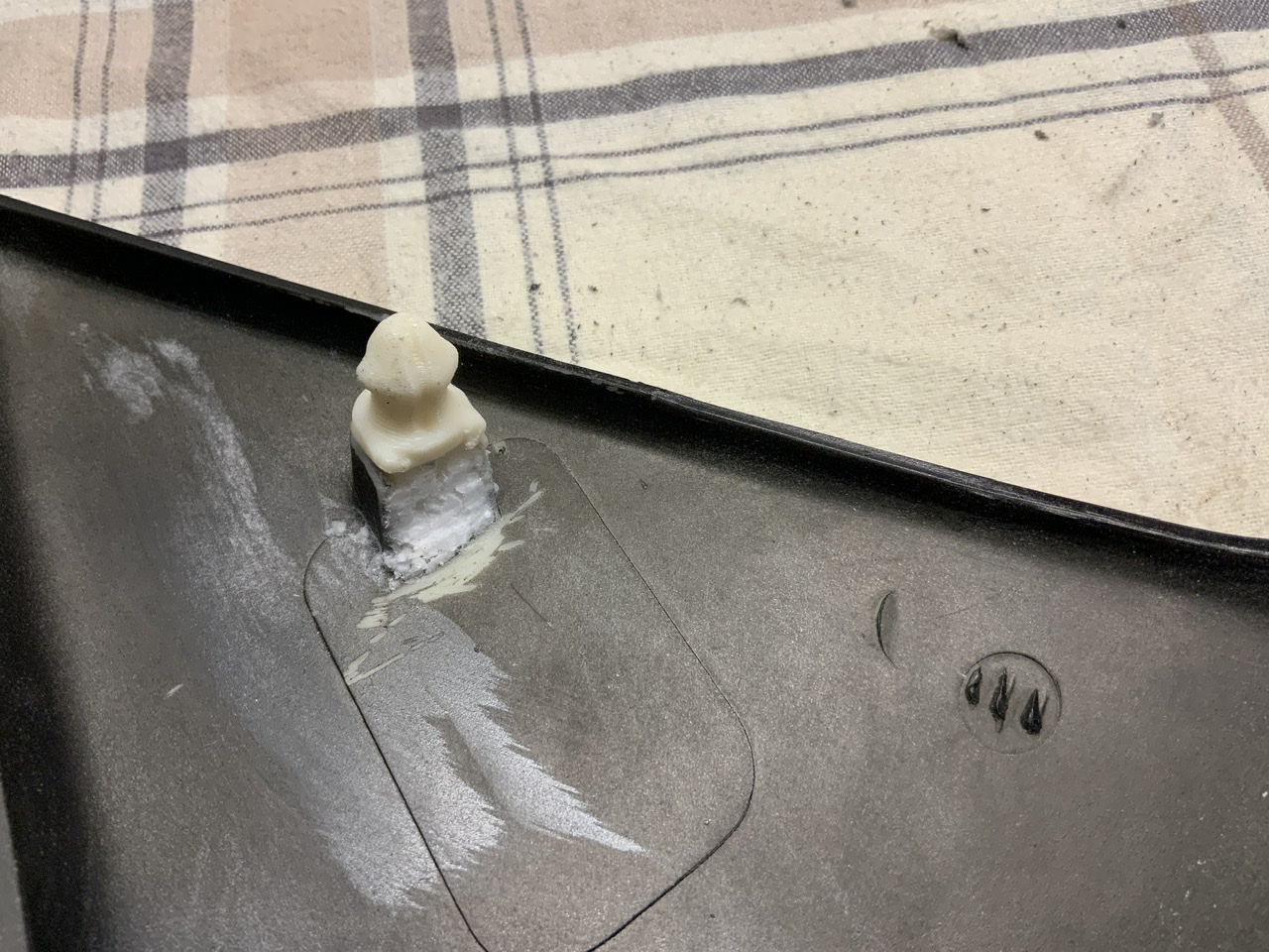

Bilder 1 - 4 Konstruktionsdatei
Bilder 5 + 6 Probedruck
Die "universelle" Schaftlänge beträgt 22 mm.
Letzte Änderung: 07 Dez. 2023 23:17 von kompagnon.
