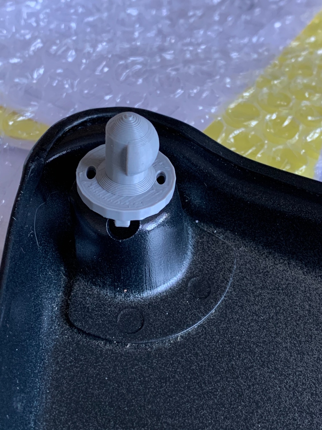

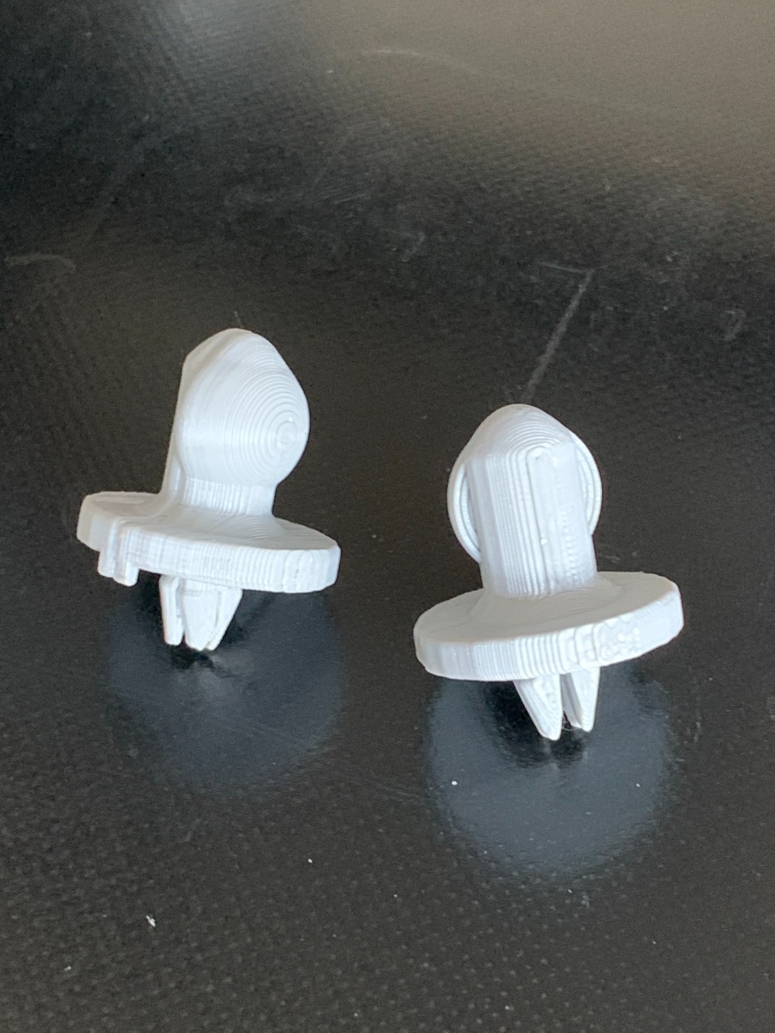

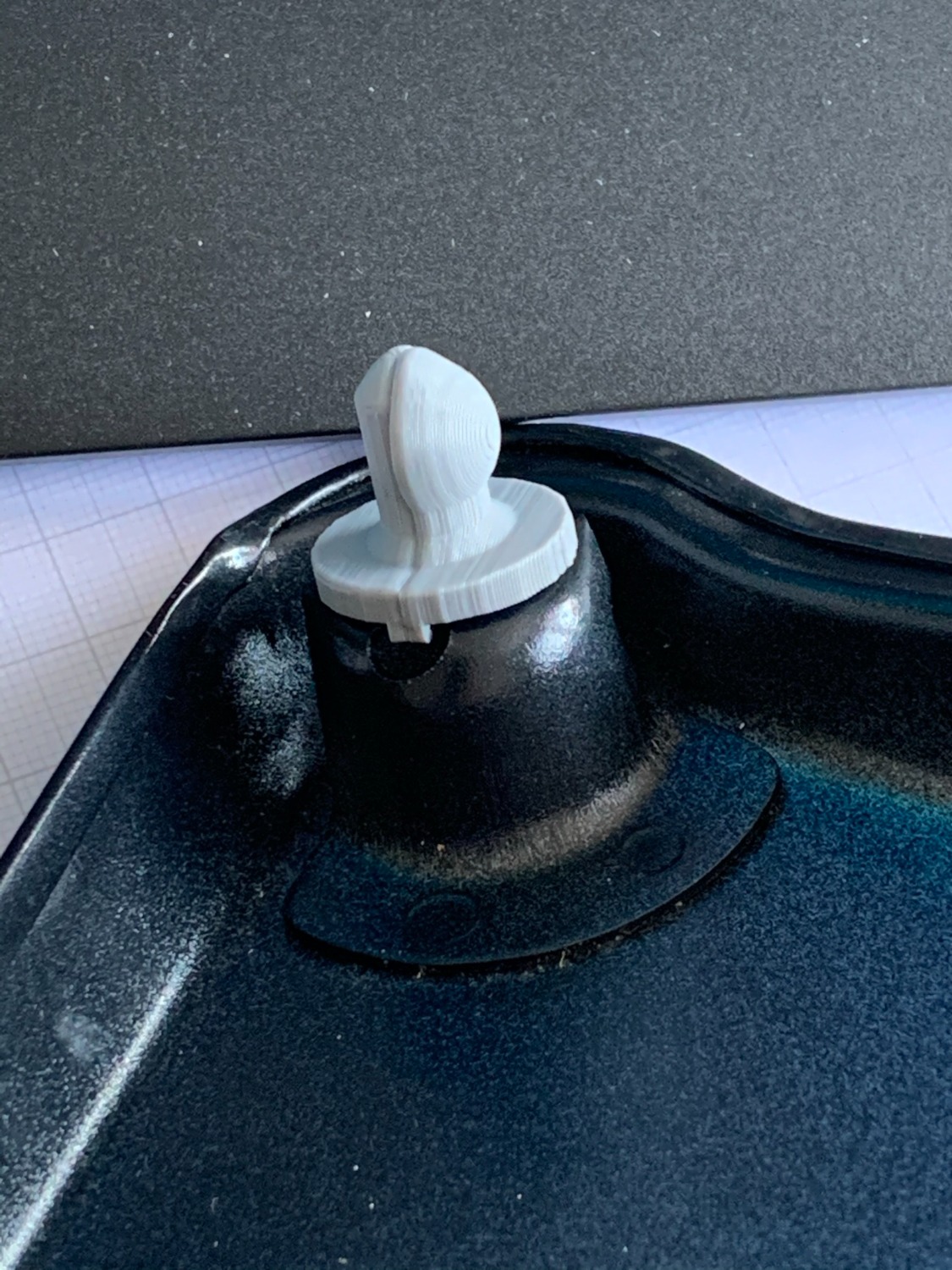

Hab mir einen niegelnegelneuen Seitendeckel für die Clubman gesorgt. Der war noch so neu, dass noch nicht einmal die Kunststoffnippel und Verriegelungsschraube montiert waren.

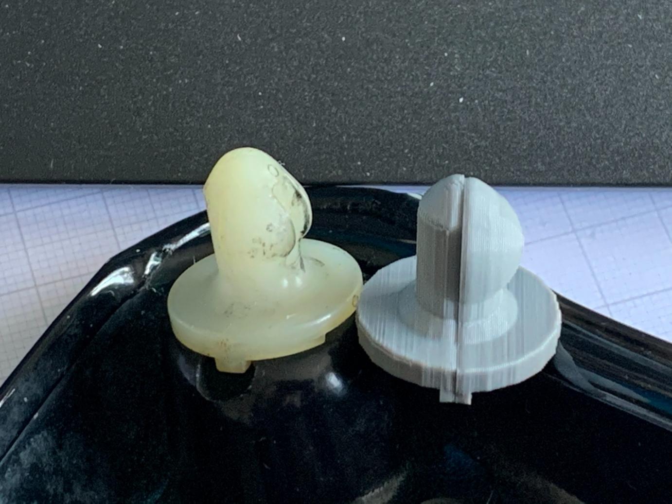

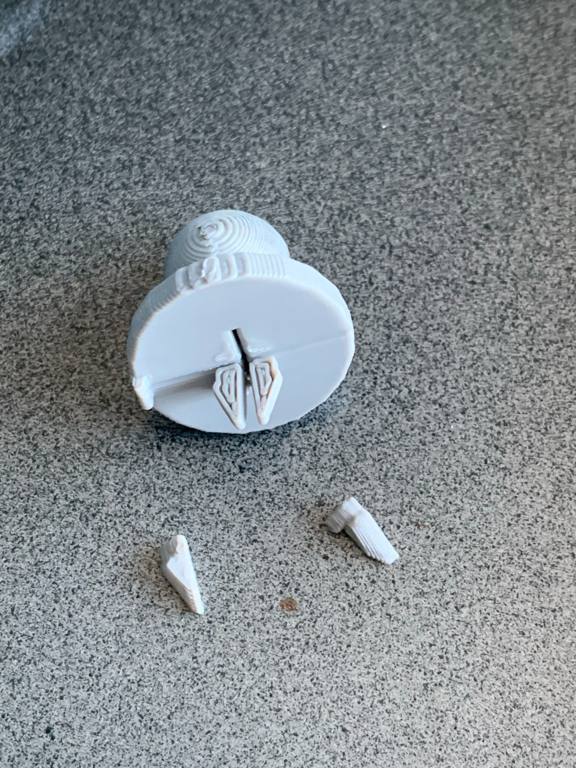

Also Nippel konstruiert und gedruckt. Passen tun die hervorragend, nur leider ist der spröde Kunststoff für Schnappverbindungen nicht ideal. Wird wohl auf kleben hinauslaufen.
Wenn jemand Bedarf hat, gerne.

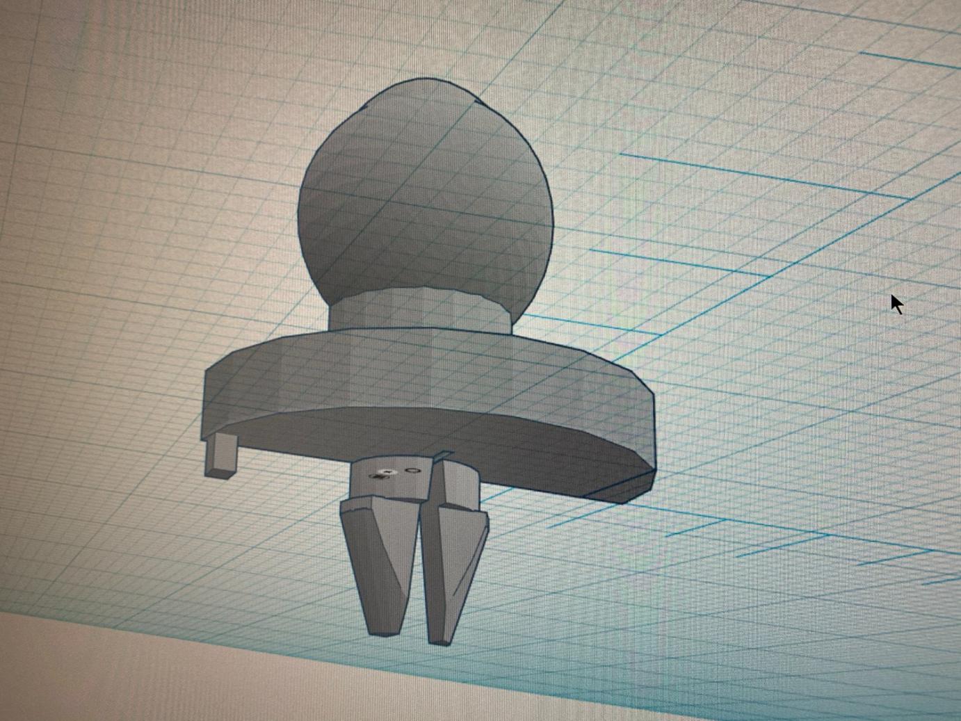

Ich denke es ist aber auch ein geometrisches Problem am Teil. Es kann nicht wirklich schnappen und wird eigentlich durchgepresst und dadurch beschädigt.
Ich werde das irgendwie umkonstruieren. Schaumermal

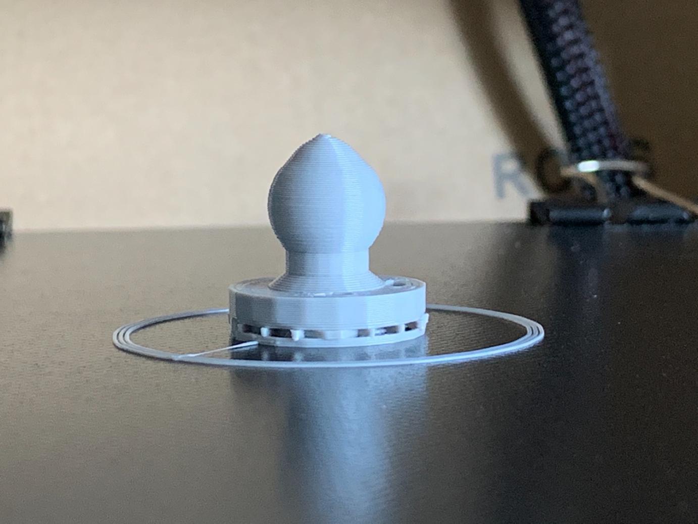

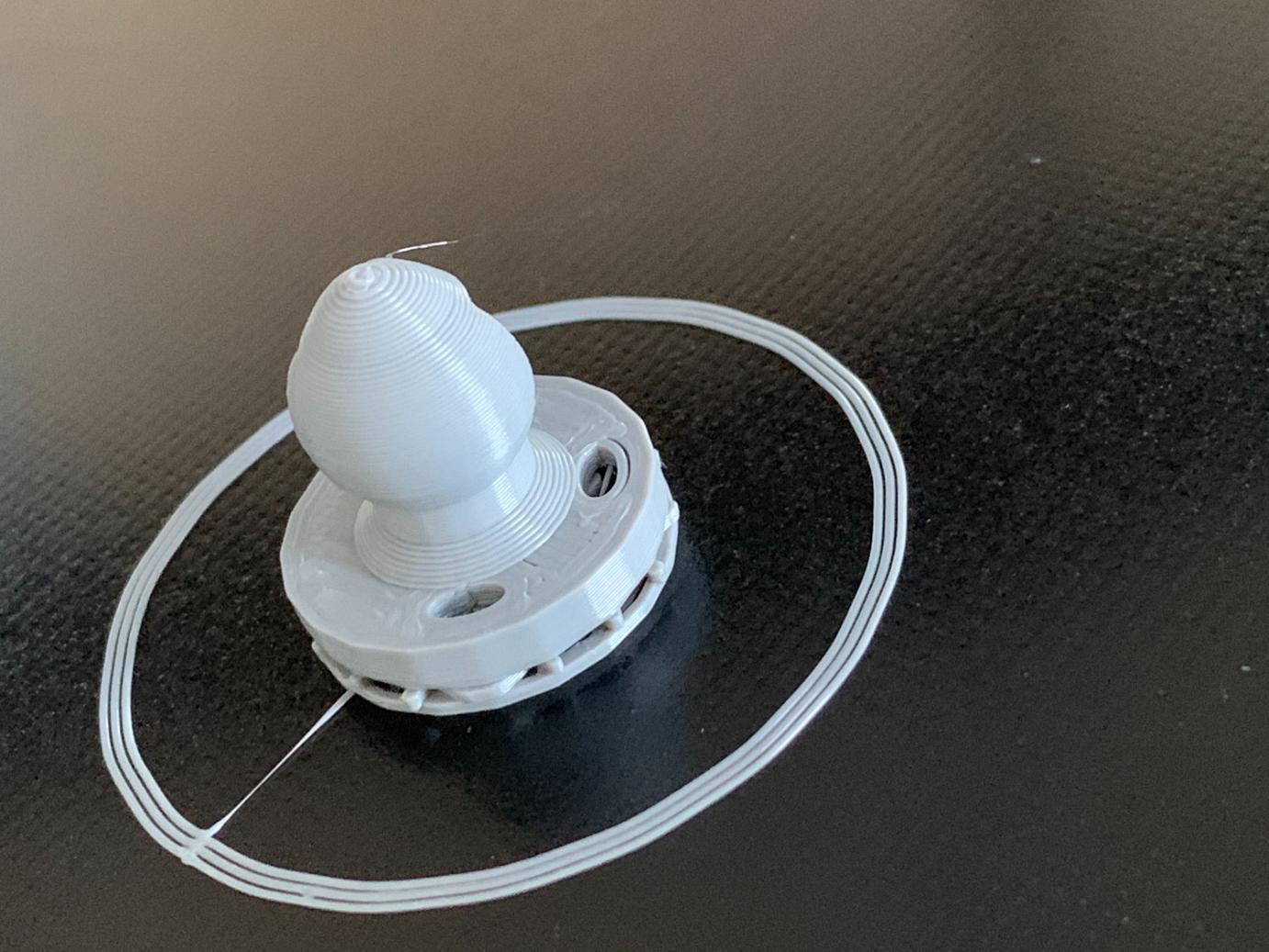

Glas, geheizt auf 100 Grad. Mit 3DLac eingesprüht und die Lüftung komplett ausgeschaltet.
5 Skirt-Linien außenrum.
Im Moment spiele ich schon mit dem Gedanken, ob ich mir irgendwie ein Gehäuse um den Drucker baue, am besten beheizbar. Andererseits haben wir die Teile auch noch gar nicht ausprobiert, müssen ja vielleicht gar nicht so lange halten wenn man sie billig drucken kann. Aber der Ehrgeiz dieses Filament zu besiegen...

Mit 3DLac hab ich keine Erfahrung. Meine Erfahrung ist je sauberer desto besser. ich reinige intensiv mit OKS 2661. Hast du mal versucht die erste Schicht dicker und langsamer zu drucken?

Ich werde jetzt mal den Nippel umkonstruieren.

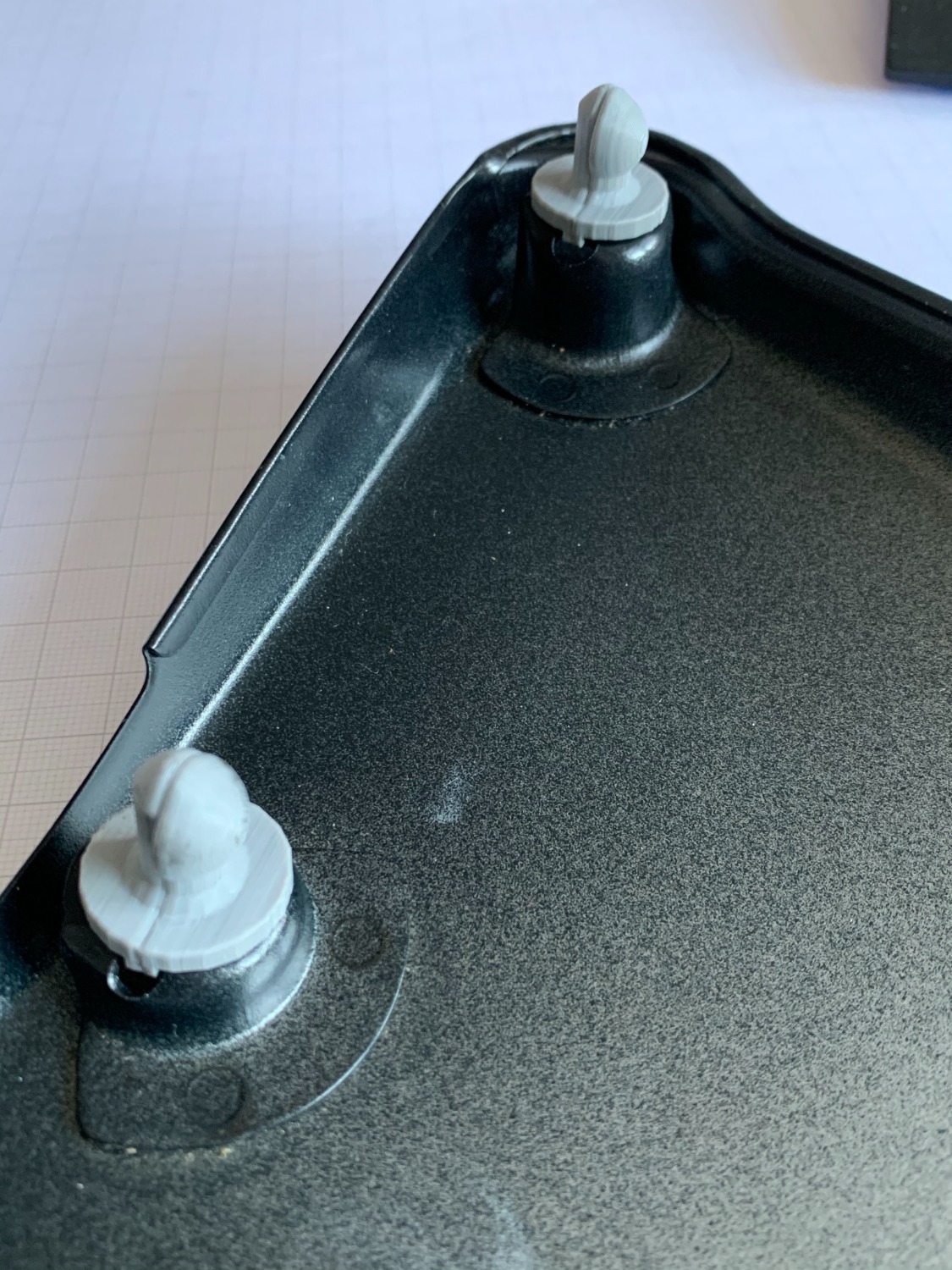

Jetzt hab ich den Nippel umkonstruiert und quasi auf einen Sockel gestellt. Der passt jetzt für die Clubman (kleben) und könnte nun wohl auch für die XBR angepasst werden.
LG Armin :gb:
