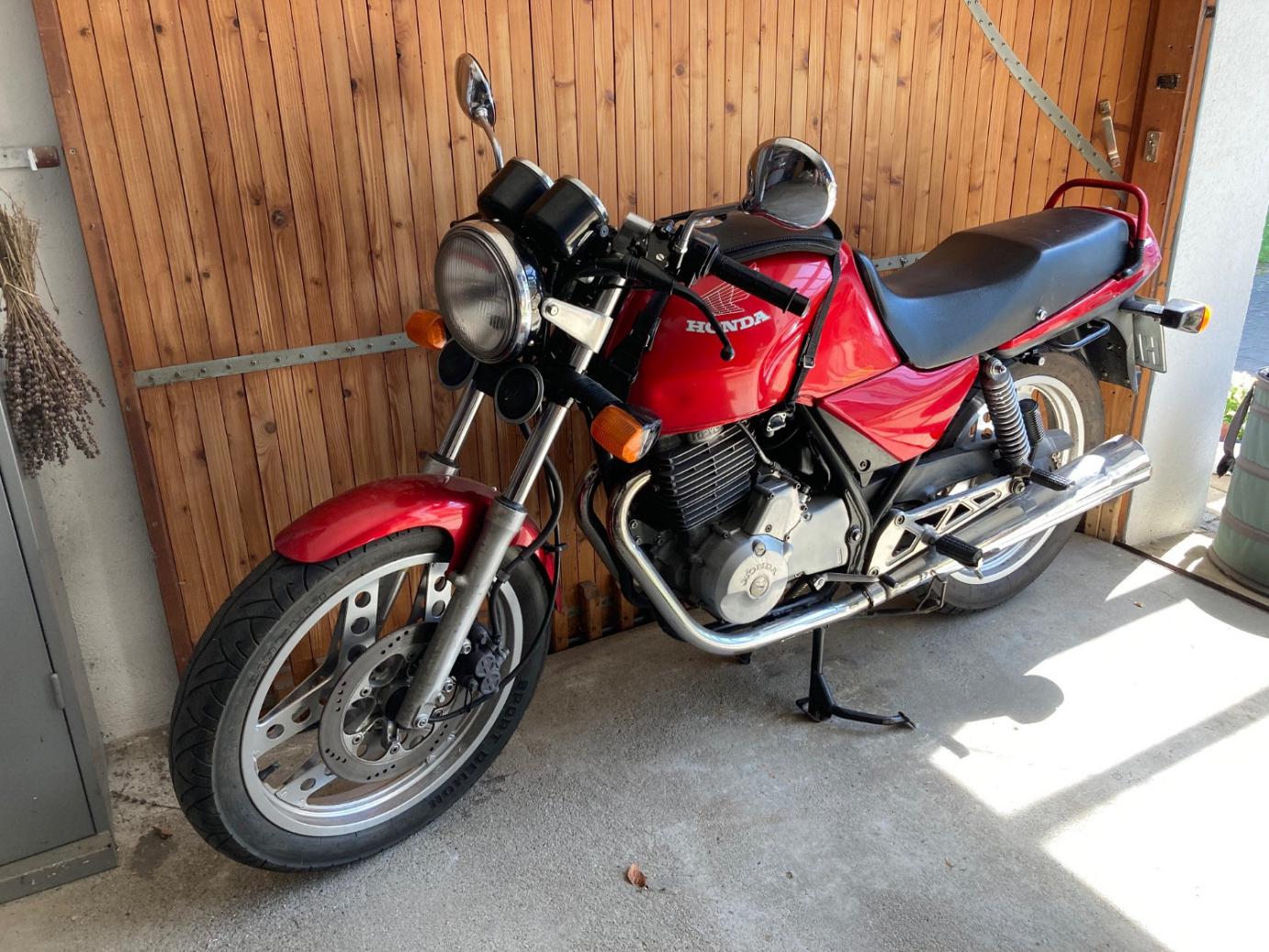

Servus,
bin neu in eurem Forum und benötige eure Hilfe. Bei meiner Honda XBR 500 F 27 ( Erstzulassung 1985) sind die forderen Kunststoffblinkerhalter gebrochen. Angeblich gibt es keine Ersatzteile dafür. Falls es Alternativen gibt, bitte ich um eure Hilfe, Leider kann ich mir auch nicht selber helfen und suche dabei auch jemand, oder eine Werkstatt, die mir dann die Teile( Alternativteile) einbauen könnte.
Ich wohne im Landkreis Landshut / Isar.

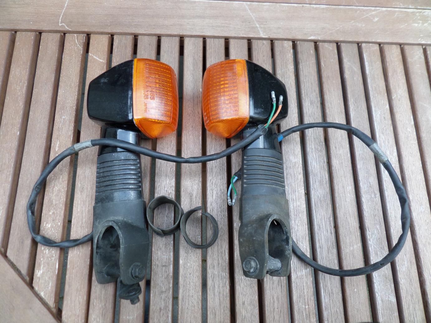

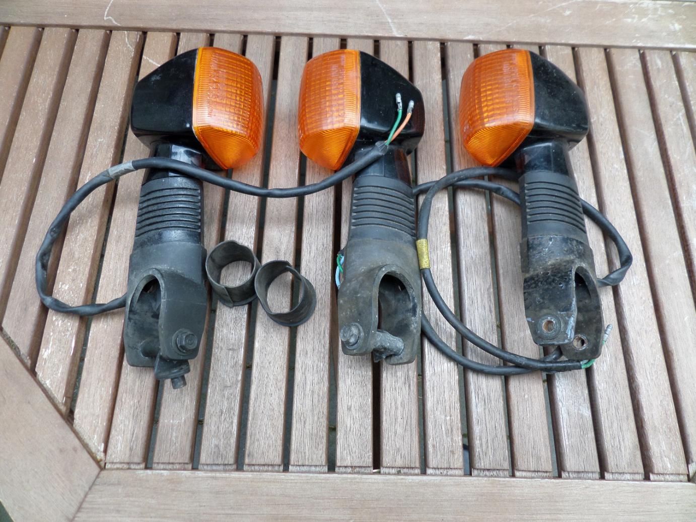

Hallo, habe 3 originale komplette vordere Blinker für die Bj.85-86 abzugeben, einen Linken und zwei rechte, ohne Risse für 40,-€ incl. Versand, falls Intresse besteht bitte melden.
Liebe Grüsse
Hinrich

Servus Hinnihonda,
vielen Dank für Deine Hilfe, Blinker sind montiert,TÜV NEU, die Saison kann beginnen.
Viele Grüße und gute Fahrt
