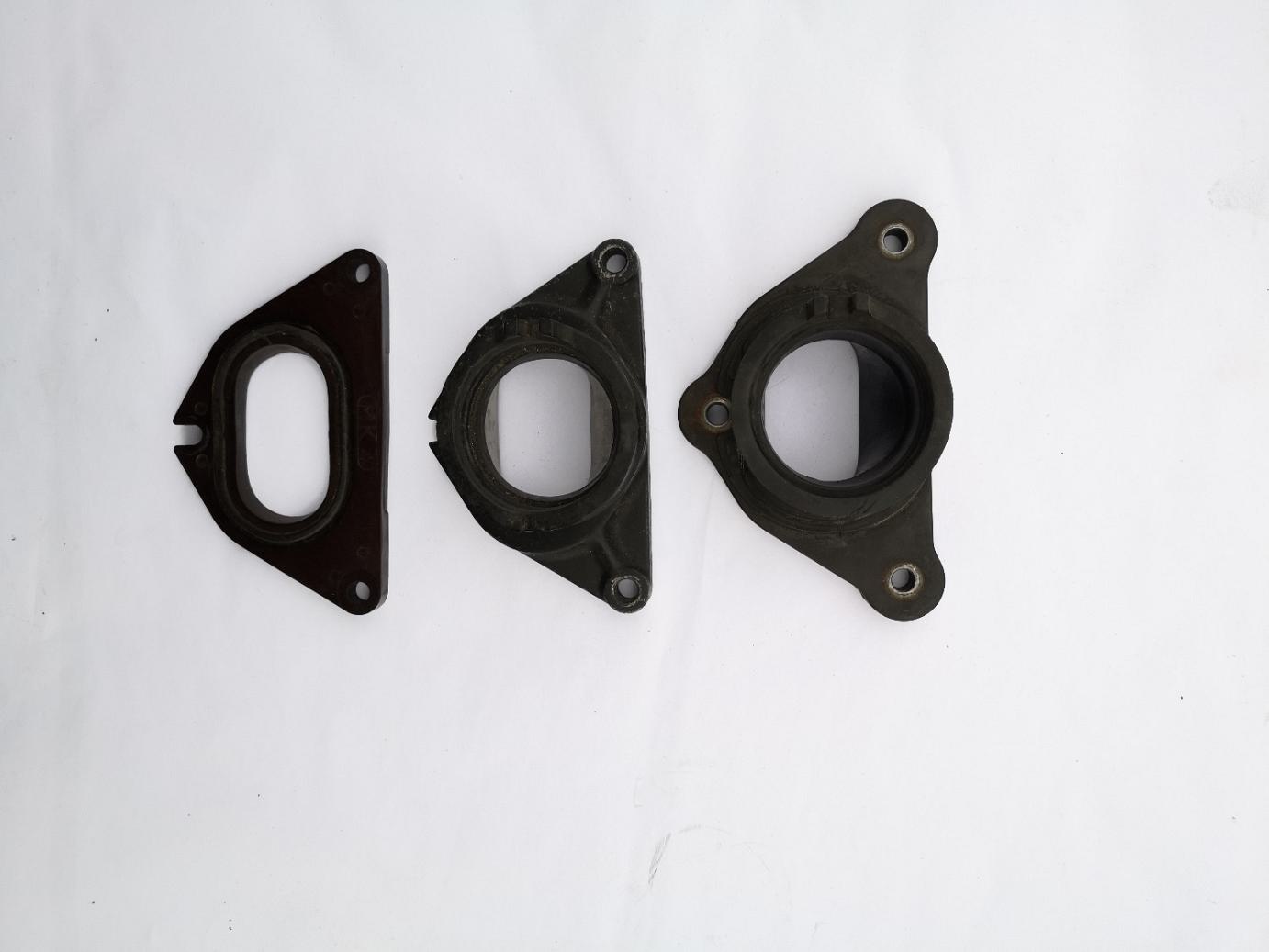

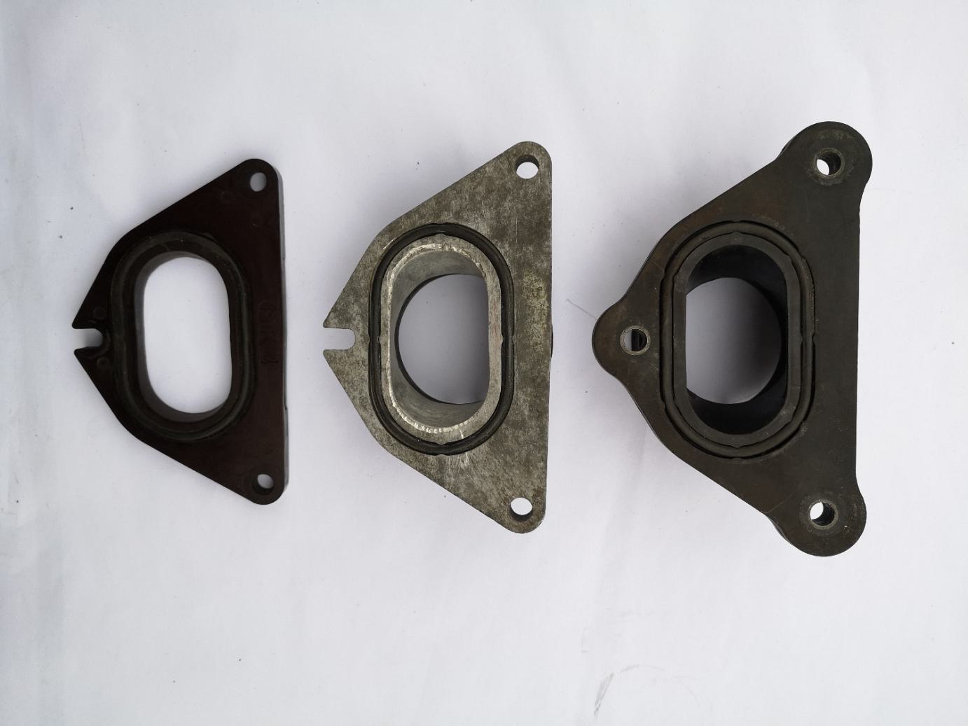

Hallo Andre,
ich hätte 2 OFFENE Ansaugstutzen!
Das linke Teil auf den Fotos ist Nr. 7 aus der Risszeichnung, also der sog. Isolator (ähnlich Pertinax).
Die Ansaugstutzen sind vom Aufbau her etwas unterschiedlich. Der eine innen Alu natur, der andere offensichtlich gummibeschichtet. Die Abmessungen sind m. E. identisch.

Hallo Wolfgang,
Vielen Dank, bin noch gar nicht zum Bauen gekommen. Der rechte sieht interessant aus - passt der an der Clubman? Bei mir soll die Version ohne die Zwischenplatte drin sein, lt. ET-Katalog von Honda? Was soll das Teil kosten?

Stimmt André,
die Clubman scheint grds. einen längeren Ansaugstutzen OHNE Pertinaxplatte zu haben, aber ich fahre auf meiner Alltags-Clubman die 2-teilige Variante - geht also auch.

Servus und Glück Auf...Ich bin seit letzter Woche stolzer Besitzer einer XBR 500. Kurz zu mir... Männlich, 95 Baujahr....und Sachse. Ich bin zufällig auf die XBR gestoßen. Meine Partnerin und ich sind letzte Woche aus Skandinavien zurück gekehrt und ich wollte die letzten 500km doch lieber auf einem Zweirad verbringen. So kaufte ich kurzer Hand dieses Maschinchen unterwegs...und habe mich direkt verliebt.
Da ich hier in dem Beitrag das Thema Isolator aufgegriffen habe, frage ich doch mal direkt nach.
Mein Ansaugstutzen (siehe Anhang) besteht aus 1. Papierdichtung, 2. Isolator ( Material: Aluminium - keine Nut eingefräst wie das Teil aus Gummi) 3. Ansaugstutzen.
Jetzt meine Frage. Kennt jemand diese Art von Aufbau? Denke nämlich das durch die Papierdichtung Falschluft gezogen wird.
VG Daniel
Kurzes Hallo aus Leipzig 13 Okt 2023 09:50 #70868
Da hat sich jemand selbst geholfen mangels Originalteilen.
Teil1 und 2 ist wohl Eigenbau.
Die Nut für den Dichtungsring Teil3 gefüllt mit Sikaflex?
Grüße Udo
Kurzes Hallo aus Leipzig 16 Okt 2023 12:54 #70872
Hallo Udo,
danke für deine Antwort. Denke auch das es Marke Eigenbau ist, habe im Netz auch nichts vergleichbares gefunden. Die Nut im Teil 3 war mit einem O-Ring versehen. Habe diesen O-Ring ausgetauscht. Die Papierdichtung habe ich auch erneuert, zusätzlich zwischen Teil 1 und Teil 2 Motordichtmittel aufgetragen.... --> Muss auch sagen, das die XBR weniger Aussetzer hat und nur noch selten "Aus" geht, Beim nächsten zerlegen des Stutzens werde ich die Motordichtmasse auch zwischen Teil 1 und Zylinderkopf auftragen.
