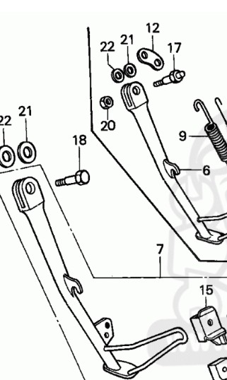

Die Urxbr hatte einen Seitenständer der nicht selbstständig einklappte, das wurde durch einen Umbausatz geändert, damit das Motorrad TÜV-Konform wurde.
Oben sind alter und neuer Seitenständer zu sehen
Bei den Schrauben 17 und 18 erkennt man die Unterschiede (17 ist die aktuelle Version). Der Zapfen an der Schraube und das Teil 12 sind in erster Linie für das Selbsteinklappen des Seitenständers verantwortlich.
Trennt man diesen Zapfen/Bolzen ab, klappt der Seitenständer nicht mehr selbstständig ein und man muss eine Schaltung basteln durch die der Motor abgeschaltet wird bei ausgeklapptem Seitenständer. Das Thema wurde hier schon mehrfach diskutiert. Wie Udo schon geschrieben hat, stelle hier ein Foto von der Schraube und eventuell vorhandenem Schalter ein.

Vielen Dank an Euch für die Hinweise und die Zeichnung.
