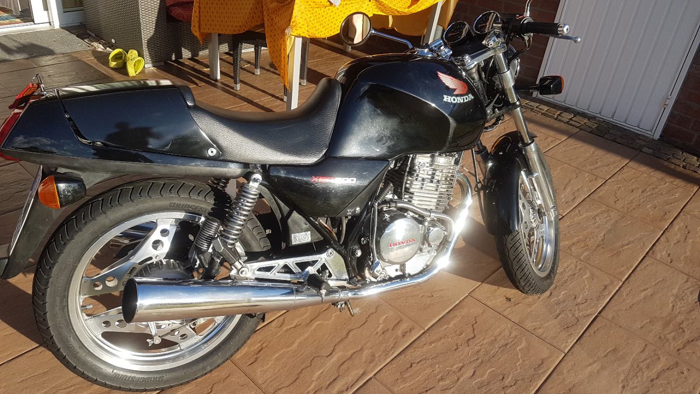

Wiederinbetriebnahme nach 10 Jahren Lagerung 26 Jul 2022 12:57 #69714
Hallo erst einmal und das alles kommt mir doch reichlich bekannt vor mit solchen "Beifängen" und 10 jähriger Standzeit. Auf diese Weise bin ich auch an meine XBR gekommen. Ich habe den Keyster Kit KH 1268 N genommen und bin damit sehr zufrieden. Da ist dann auch eine neue Schraube für das Leerlaufgemisch mit Feder, U-Scheibe und dem kleinen O-Ring dabei, der dorthin gehört und häufig nach so langer Zeit verbröselt bzw. nicht auffindbar. Ob ein Vergaser mit der empfohlenen Grundeinstellung oder einer anderen besser läuft?! da heißt es ausprobieren, aber in Ermangelung eines CO-Messgerätes ist das für den Leerlaufbereich dann wohl eher Kaffesatzleserei.
Meinen Vergaser habe ich 2mal im Ultraschallbad gehabt, bis ich zufrieden war. Dass dein Motor unter 2 tausend nicht richtig läuft klingt, sehr nach noch "Restverstopfung" im Leerlauf-Trakt des Vergasers, und da dürfte der Unterdruck-Gasschieber noch keine wesentliche Rolle spielen. Warum die Feder in deinem Vergaser derart komprimiert war, tja, berechtigte Frage. Bei meiner XBR war es so, dass die Gasanahme sich in dem bekannten "Hängerbereich" erst wieder einspielen musste - ich fahre allerdings eine PC 1570 mit 44 PS und dass sie erst nach mehreren Autobahnfahrten, auch mal zwischendurch mit höheren Drehzahlen im 4. Gang so richtig wieder frei war.
Die 27 PS XBR meines Sohnes (wie Deine ein PC1561) läuft gefühlt unten herum harmonischer mit sehr gleichmäßiger Leistungsentwicklung. Da ist sogar noch die "alte Vergaser Düsenbestückung, also eine 48er in Verbindung mit einer 152er Hauptdüse drin. Die spätere Honda-Empfehlung lautete ja Umbedüsung auf 52/158, was auch im genannten Keyster Kit enthalten ist. Ich würde im Zuge der Arbeiten am Vergaser auch das Ventilspiel checken und auf den von Honda später empfohlenen Wert von E: 0,15 und A 0,17 einstellen. Luftfilter neu versteht und neue Kerze würde ich auch noch machen. Weiter viel Erfolg bei der Reanimation!

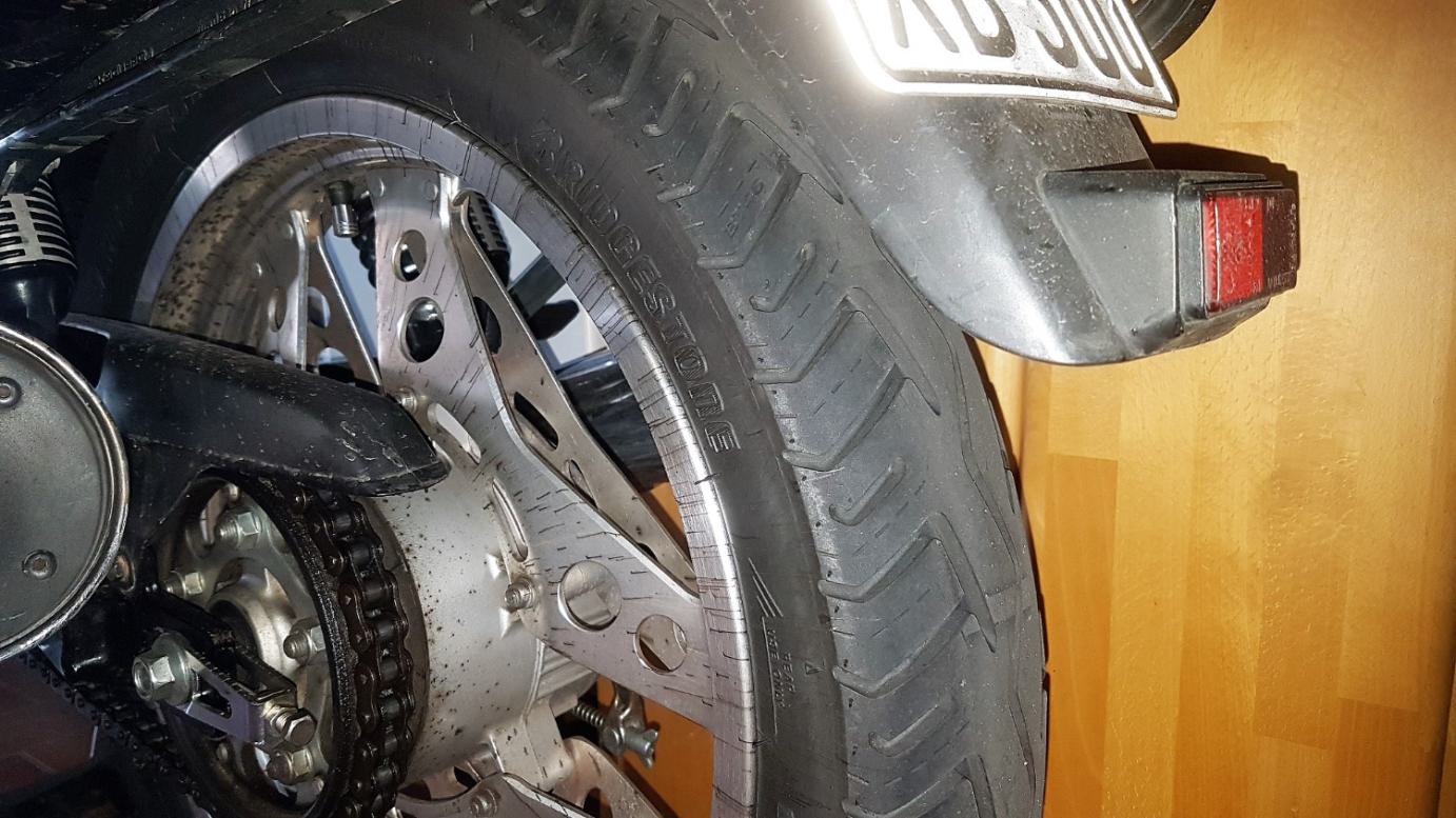

Wiederinbetriebnahme nach 10 Jahren Lagerung - Schwingenlager Hülse 12 Sep 2022 07:55 #69854
Am Samstag, 10.9.22 war das Mopped nach 10 Jahren wieder fahrbereit für die erste kleine Tour. Leider hat es den ganzen Tag geregnet und so wurde der letzte Tag für etwas ausgiebiegere Putz- und Schmierarbeiten genutzt als eigentlich nötig.
Um die Schwinge zu schmieren habe ich sie also ausgebaut und zerlegt um die angeblichen Kunststoffbuchsen zu begutachten. Sieht da, sieht überhaupt nicht nach Plastik aus und klingt auch eindeutig nach Metall. Was meint ihr, sind das Bronze Hülsen?

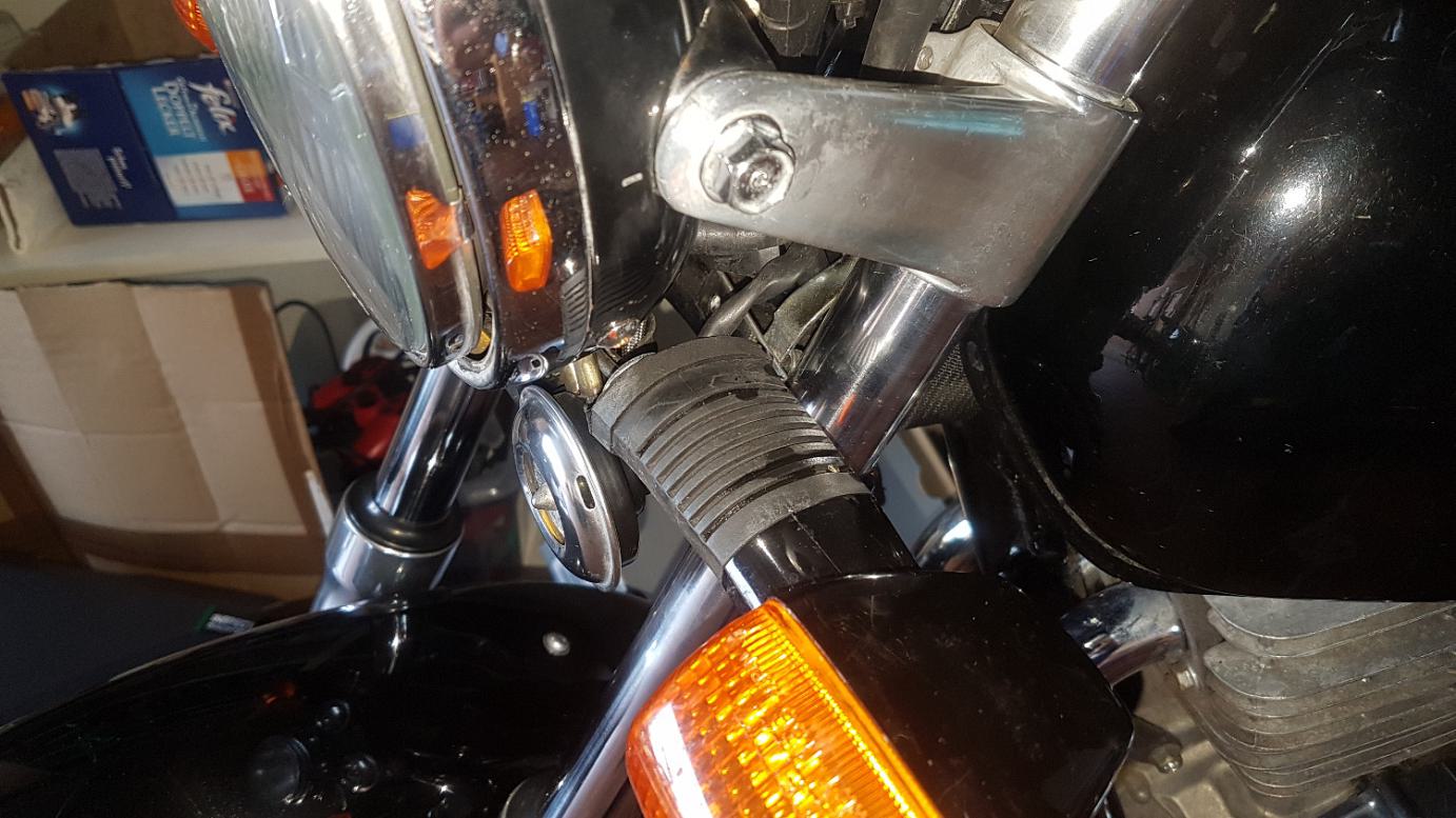

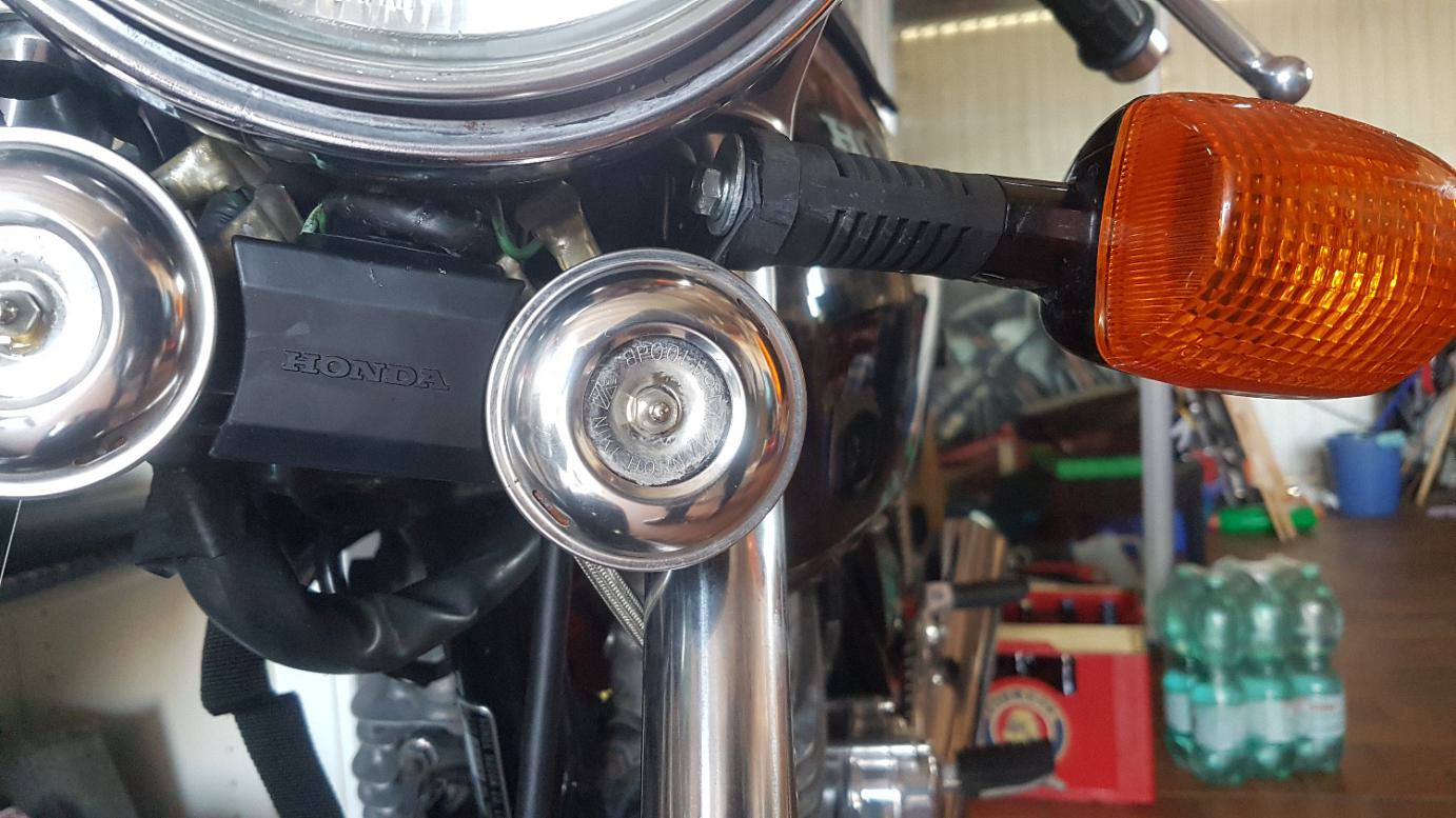

Wiederinbetriebnahme nach 10 Jahren Lagerung - Blinkerhalterung 13 Sep 2022 16:43 #69863

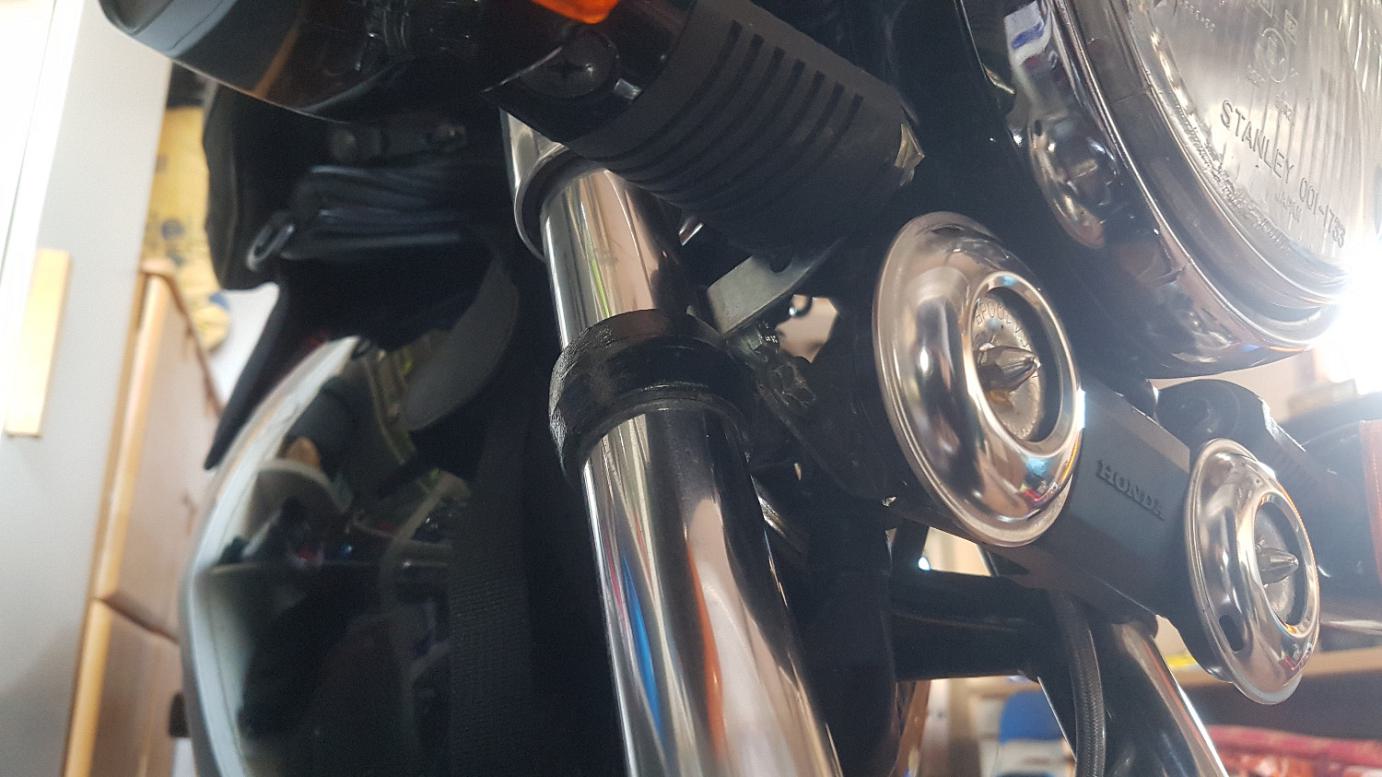

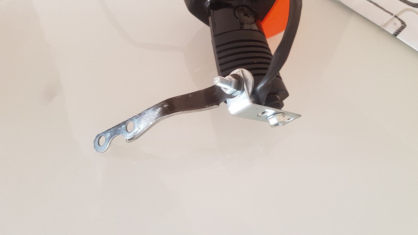

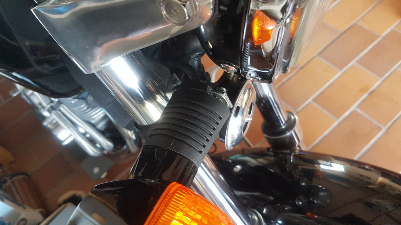

Die Gummischellen beider vorderen Blinker waren zerbröselt. Das Thema wurde im Forum schon mehrfach durchgekaut, meine Lösung habe ich dabei noch nicht gefunden. Damit man sie auch mit der Suchfunktion Hilfe findet poste ich es auch noch hier.
Die s-förmig gebogene Blechlasche mit den 2 Löchern stammt aus der originalen Halterung, sie wird mit den 2 Imbus Schrauben der oberen Gabelbrücke geklemmt. Ich habe die zerbröselte Gummischelle durch einen Blechwinkel ersetzt, die Schraublöcher müssen ggf. etwas geweitet werden. Sowas liegt in fast jeder Hobbywerkstattschraubenkiste oder ist sonst im Baumarkt billig verfügbar. Diese Halterung ist relativ weich, weswegen die Blinker bei Autobahn >120km etwas vibrieren, für mich gut genug.
Hoffentlich hilft es jemandem.

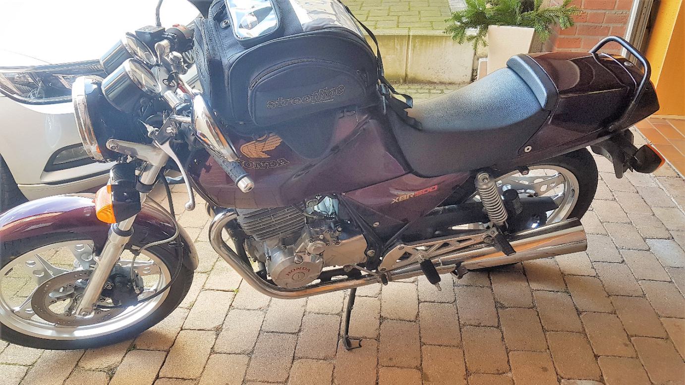

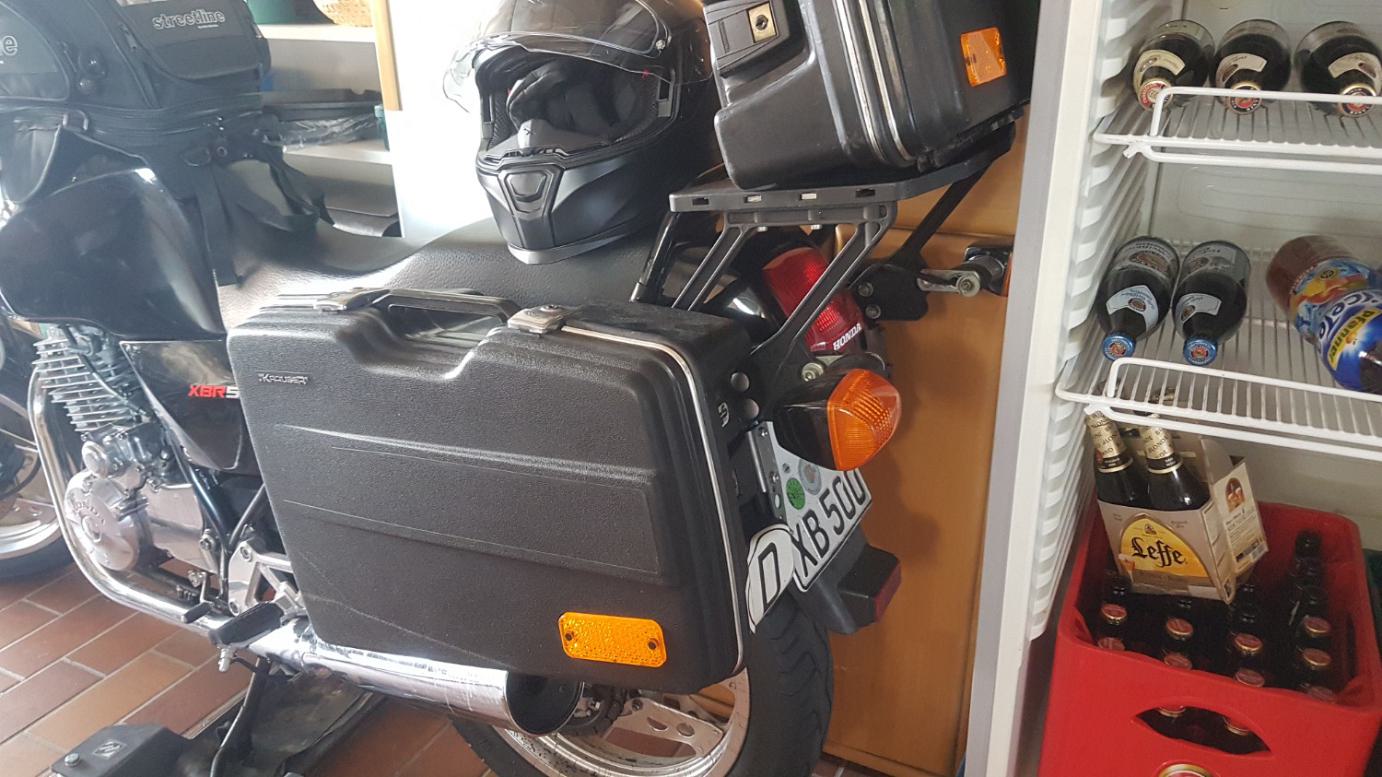

Wiederinbetriebnahme nach 10 Jahren Lagerung - Sie ist wieder auf der Straße 25 Sep 2022 13:36 #69880
Klaus B war so freundlich mir seine kleinen Krauser Koffer samt Gepäcktragen mit XBR Anbausatz zu verkaufen. Vielen Dank noch mal dafür.
So aufgerödelt machte ich die letzten 2 Tage meine erste Motorradtour seit vielen Jahren. 6 h von Dormagen durch Eifel und Luxemburg in Saarland und am nächsten TAg das selbe , teils bei Regen, zurück. Man, es hat Spaß gemacht wie früher. Und der Hinterreifen zeigt, dass ich das Fahren nicht völlig verlernt hatte. Zumindest die Linkskurven, Rechtskurven werden demnächst dann am Autobahnkreuz Köln Nord geübt :-)

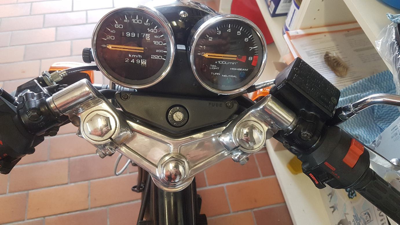

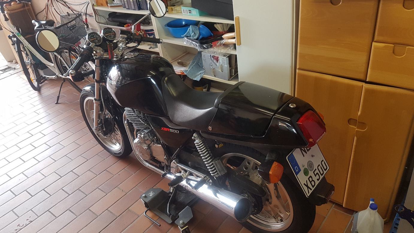

Wiederinbetriebnahme nach 10 Jahren Lagerung 08 Mär 2023 09:19 #70329

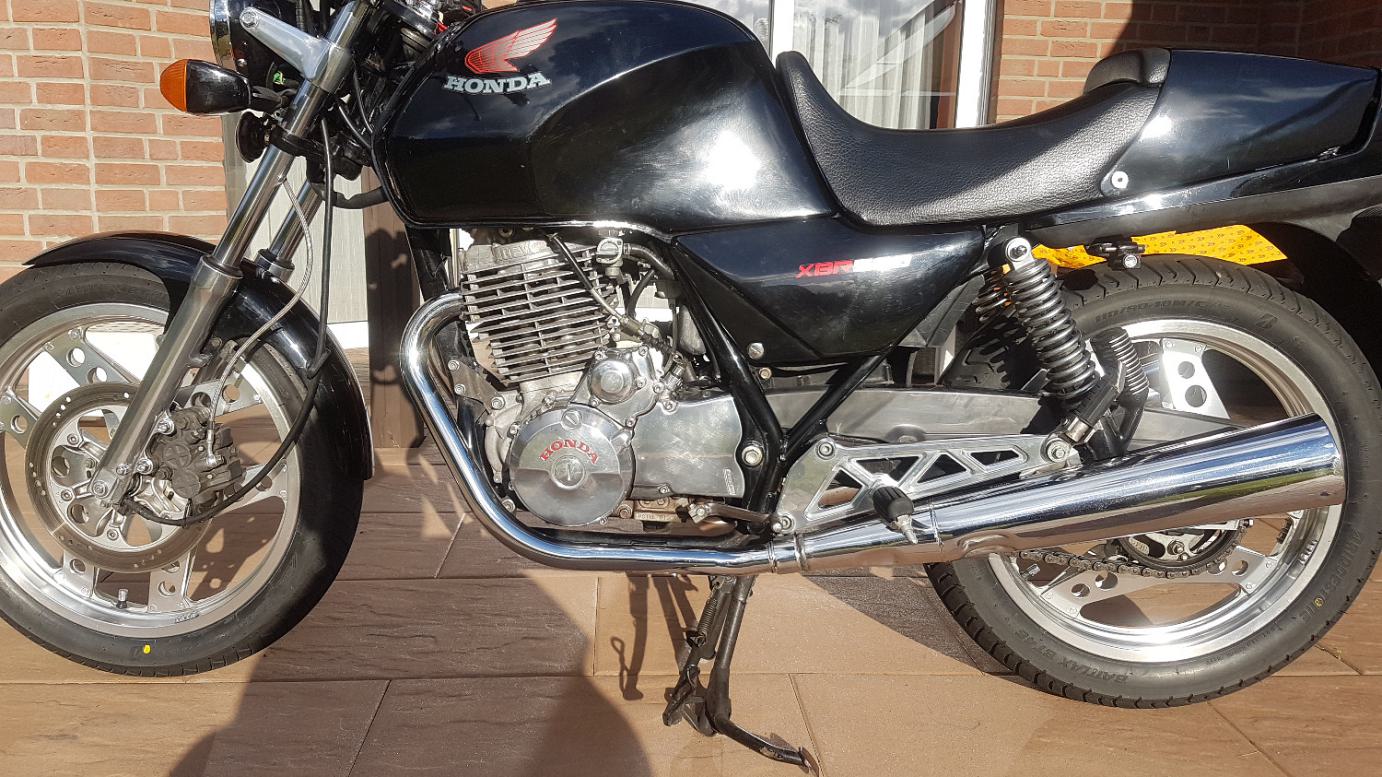

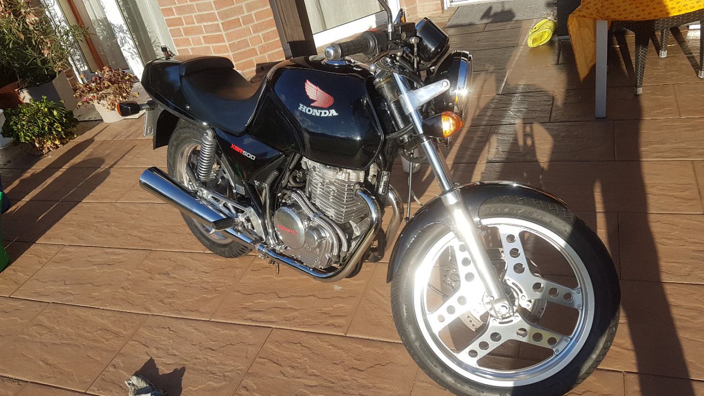

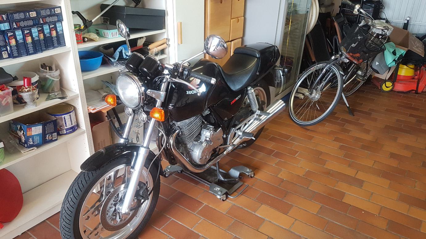

Am Wochenende habe ich die 35 Jahre alte ölige Metallsuspension aus der Gabel abgelassen und gegen frisches Gabelöl ersetzt. Nun sind auch beide Hole gleich hoch befüllt, vorher hate der linke ca. 10 cm weniger Stand.
Weil außerdem noch der Umbau auf Candy Rot mit dem Lacksatz vom Nutzer kompagnon anstand kommen hier noch ein paar Fotots vom Mopped im (vielleicht) originalen Schwarz
In Rot sieht sie noch besser aus, Fotos gibt es aber erst wenn in den nächsten Tagen der Schnee aufhört und die erste Ausfahrt ansteht.

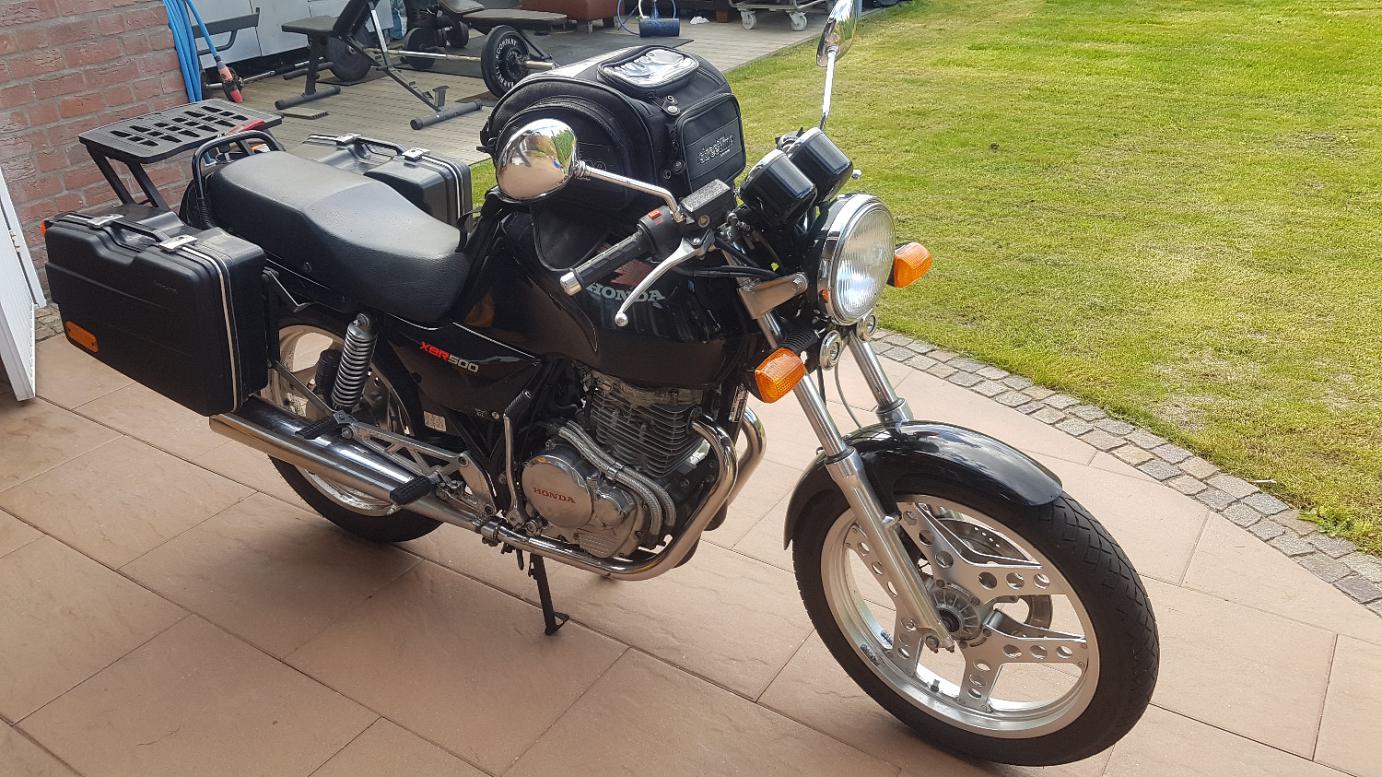

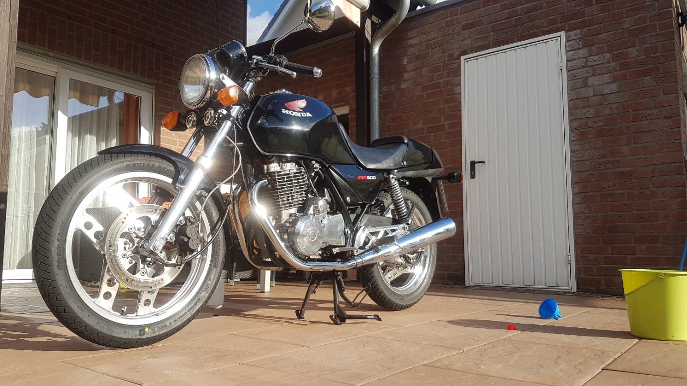

Wiederinbetriebnahme nach 10 Jahren Lagerung 08 Mär 2023 09:20 #70330

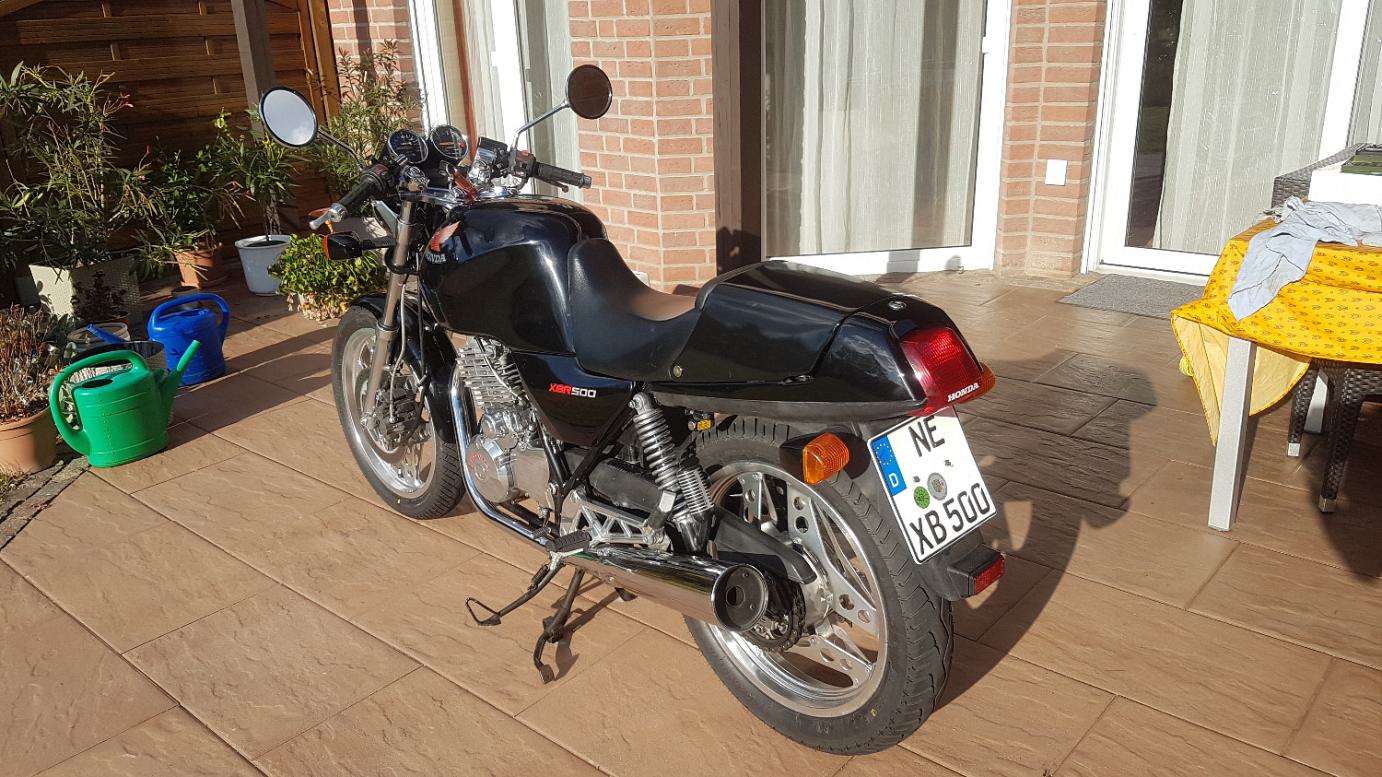

UNd noch Bilder aus März 2023 mit aktuellem Tachostand
Letzte Änderung: von rumpeli.

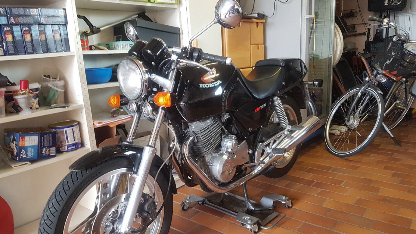

Wiederinbetriebnahme nach 10 Jahren Lagerung 08 Mär 2023 11:40 #70331

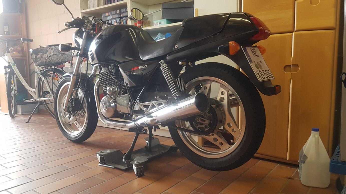

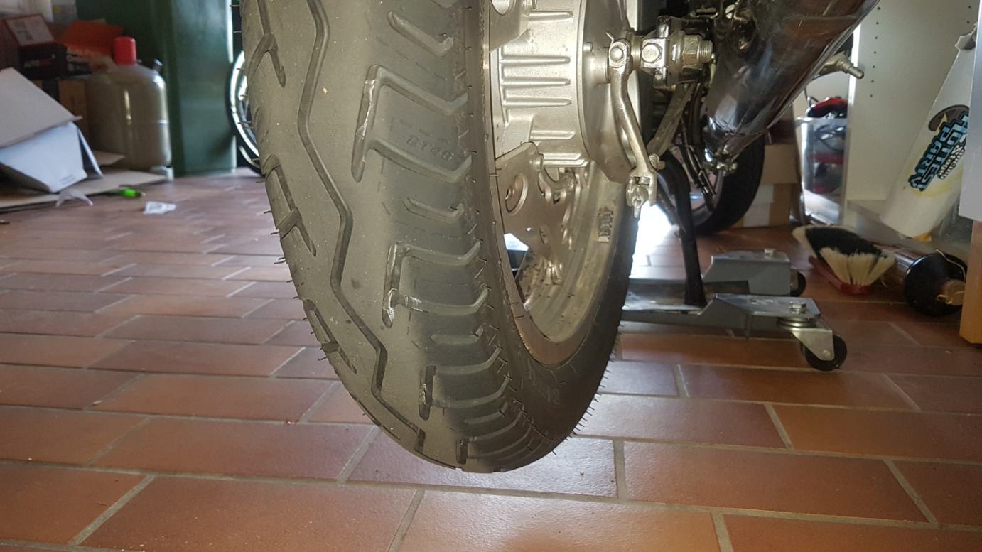

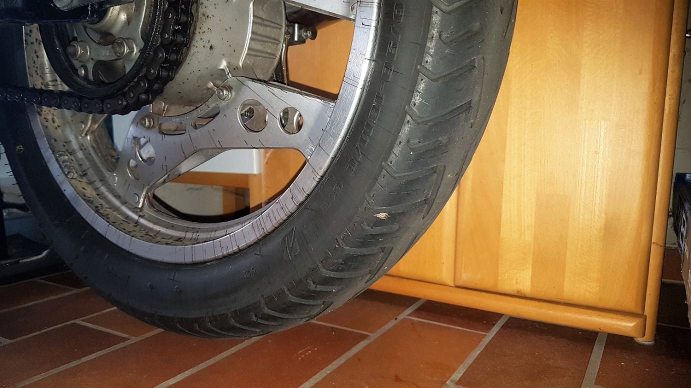

Per PN wurde ich gerade auf den "Kuller" angesprochen, den man in den letzten Fotos sieht. Bei Louis heißen die Teile Rangierhilfe und kosten 70 EUR. Hab's da auch schon mal für 50 EUR gesehen.
Als mir mein Kumpel das Mopped schenkte gab es den Wagen dazu. Zuerst wollte ich das Teil gar nicht mitnehmen, "nimmt nur Platz weg und muss entsorgt werden" dachte ich. Da lag ich aber völlig falsch, jetzt finde ich es wirklich praktisch um das Mopped in der chronisch mit Fahrrädern, Rasenmäher und sonstigem Krams vollgemüllten Garage zu parken. Noch viel hilfreicher wird es wohl wenn man mehrere Moppeds unterbringen will.

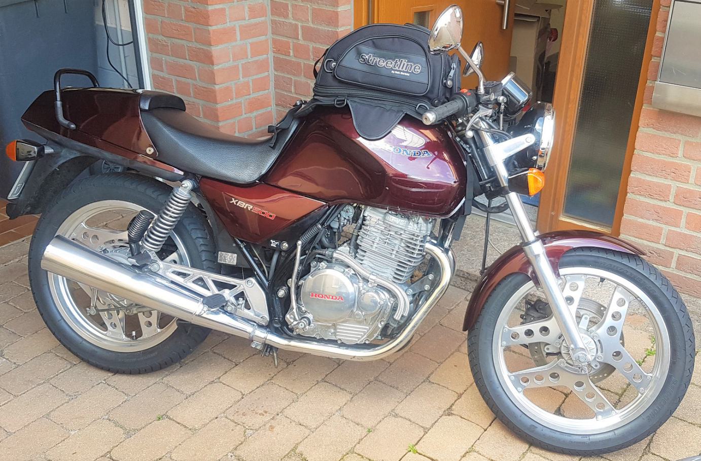

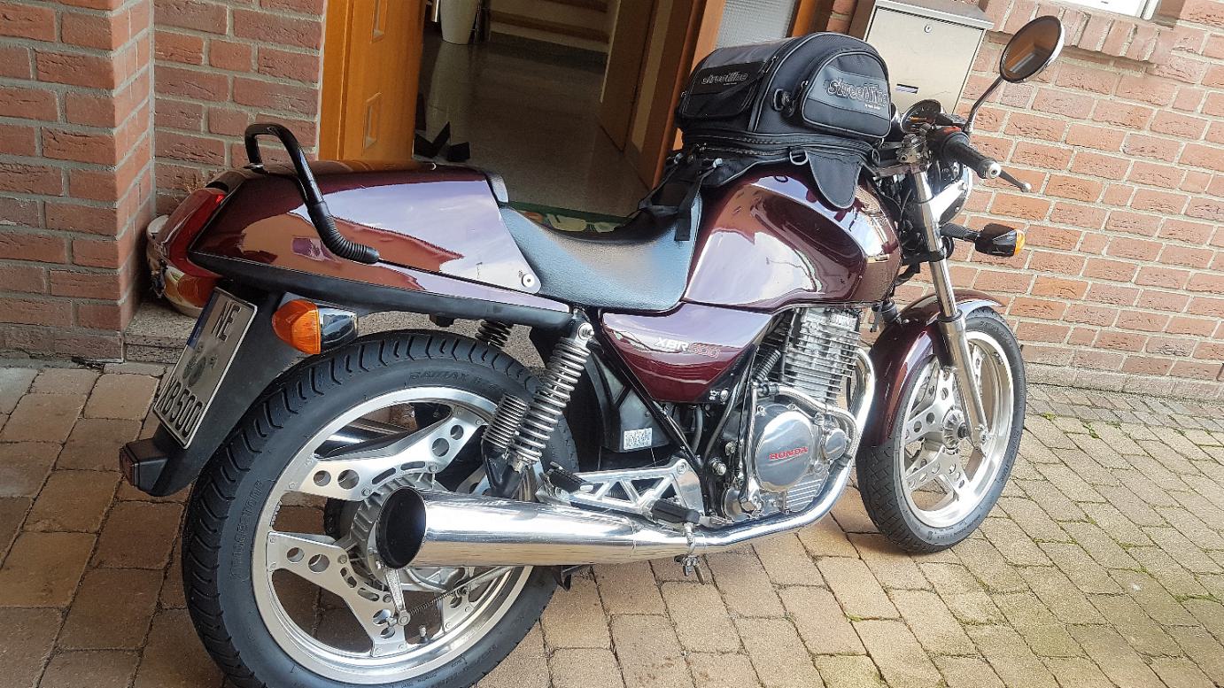

Letztes Jahr hatte ich hier im Forum einen Lacksatz inkl. verrostetem Tank in Candy Rot Metallic sehr günstig erstanden. Vielen Dank noch mal dafür. Mit dem Tank Versiegeln hatte ich ja schon Erfahrung. DIeses Wochenende stand dann die erste Ausfahrt im neuen Kleid an. Ist sie nicht wunderschön?

Sieht sehr gut aus Hans.
Allzeit gute Fahrt.
Wiederinbetriebnahme nach 10 Jahren Lagerung 20 Mär 2023 09:57 #70366
Finde ich auch, sieht ja fast aus wie neu.
Bei den Blinkerhaltern hab ich allerdings leichte Zweifel, die verabschieden sich wahrscheinlich sehr schnell an dem scharfen Knick.
Aber das haste sicher im Blick, Viel Spaß beim Fahren!
