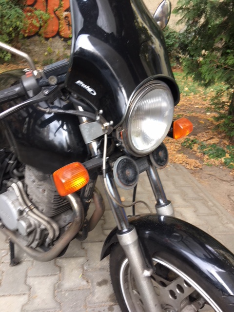

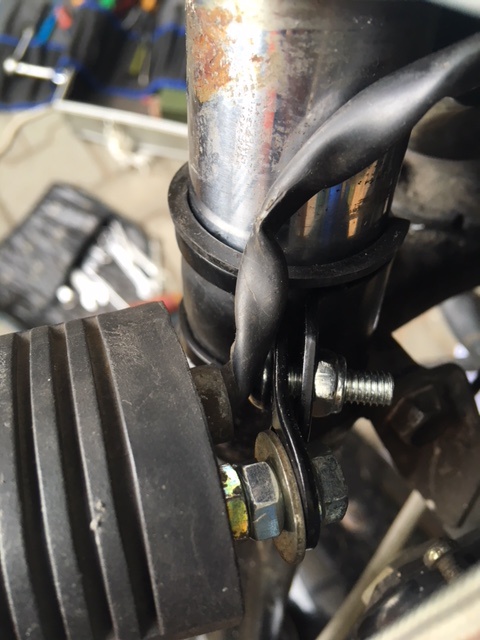

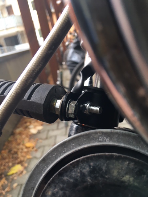

Also die Blinker sind befestigt. Habe mir für 4,31 von ebay solche Universalhalter aus China schicken lassen. 4 Wochen Lieferzeit aber hat funktioniert. Bilder anbei. Musste die Blechlasche etwas umbiegen, damit Platz für die Kabelführung ist, war aber dann kein Problem. Hätte ich gewusst, dass man das Problem für unter 5 Euro dauerhaft lösen kann, hätte ich das schon vor 5 Jahren gemacht
Das sind die Halter:

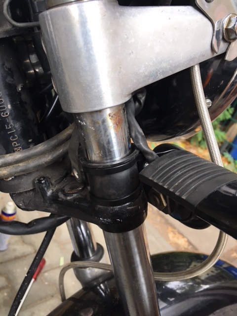

Die s-förmig gebogene Blechlasche mit den 2 Löchern stammt aus der originalen Halterung, sie wird mit den 2 Imbus Schrauben der oberen Gabelbrücke geklemmt. Ich habe die zerbröselte Gummischelle durch einen Blechwinkel ersetzt, die Schraublöcher müssen ggf. etwas geweitet werden. Sowas liegt in fast jeder Hobbywerkstattschraubenkiste oder ist sonst im Baumarkt billig verfügbar. Diese Halterung ist relativ weich, weswegen die Blinker bei Autobahn >120km etwas vibrieren.
Hoffentlich hilft es jemandem.
rumpeli
