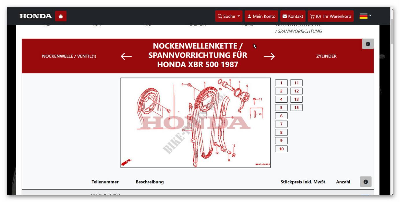

Gefunden und gekauft-----Steuerkettenspanner Welle - Schließwelle,Spanner 10 Jan 2023 20:44 #70110
Ich habe das Bild gefunden.:

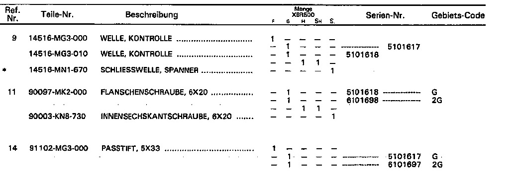

Gefunden und gekauft-----Steuerkettenspanner Welle - Schließwelle,Spanner 10 Jan 2023 21:47 #70111
Das Problem bei den Verkaufskatalogen, egal ob bei Dir jetzt Honda Bike Parts oder auch bei CMNSL, ist doch, daß da keine Zeiten angegeben sind von wann bis wann ein Teil verbaut wurde.
Relevant sind hier zB die Teile 9 , 11 und 14. Im originalen Fiche sieht das so aus.
