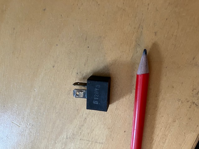

Die große schwarze Box sieht nach CDI aus. Wenn man sich aber XBR CDIs im Netz ansieht, dann haben die meist (!?) weiße Stecker an den Kontakten. Also anders als bei mir im Bild. Hatte eine XBR in der 45 PS Version. Vielleicht gab es da Unterschiede?
Ist das eine CDI? #1

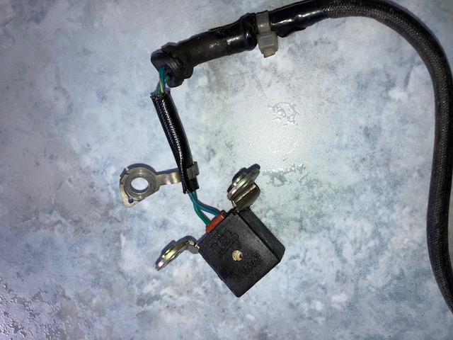

Und was ist das? #2

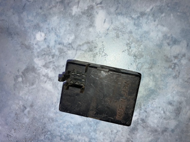

Und das? #3

Ist das eine CDI? Nein, eher der Stop und Rücklichtsensor 35550-MB2-701
Mittleres Bild ist nicht von der XBR, eventuell nachgerüstetes Relais ?
Unteres Bild. Das obere Kabel, ich kann es leider nicht vergrößern, sieht nach Standlichtkabel mit angelötetem Kabel aus. ( Stromversorgung Navi?)
Der kleine schwarze Kasten mit zwei Kontakten könnte die Diode sein? 31700-124-003
Der Rest sollten XBR Teile sein.

#2 ist der Hallgeber.
