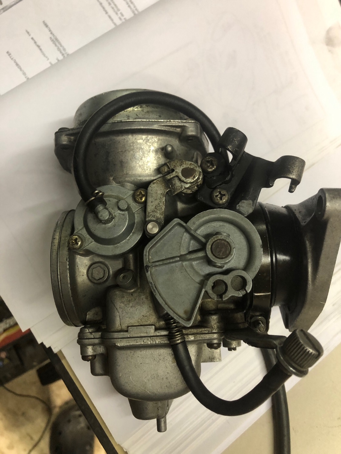

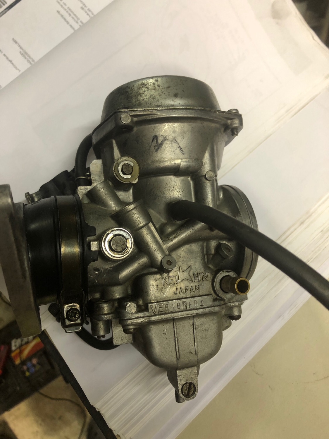

Hallo habe hier 1 XBR und 2 NX Vergaser alle nur 2 Schlauchabgänge auf der linken Seite
Gruß Jörg

Hallo Jörg.
Ok, meiner hat da unten noch einen Anschluss...
Bei deinem sieht man den Choke-Kanal, und da mitten in dem Kanal sitzt dieser zusätzliche Anschluss...

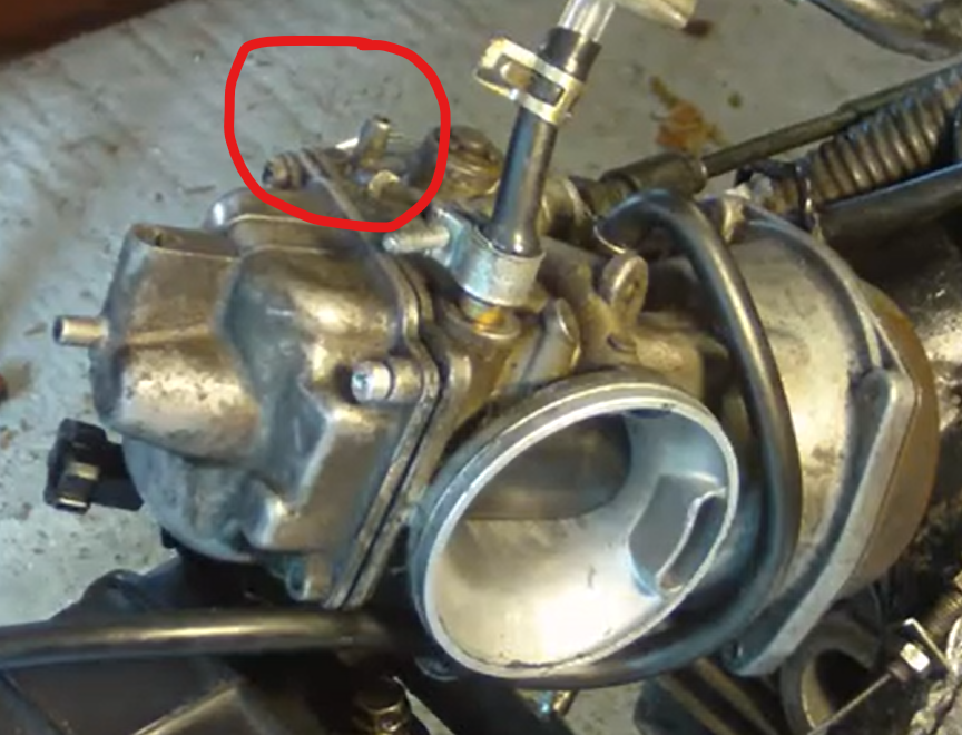

Hab einen Screenshot von einem baugleichen XBR500er Vergaser aus dem Netz gemacht. Rot eingekreist dieser Anschluss.
Meine XBR ist Bj88...
VG,
Gregor
Für was ist dieser Schlauch am Vergaser? 22 Feb 2024 21:48 #71085
Ist das Original oder selbstbau ?
Vielleicht Unterdruck für Benzinpumpe oder Benzinhahn der bei Unterdruck öffnet.
Würde ich verschließen
Gruß Jörg
Für was ist dieser Schlauch am Vergaser? 22 Feb 2024 22:48 #71086
Servus Jörg.
Ist original so (hab mehrere XBR500 Vergaser im Netz gefunden, die diesen Anschluss haben, aber nix, was da dranhängt...
Ich werd den zur Probe einmal zumachen, aber für irgendwas wird der wohl sein (und wenn der Vergaser bei der XBR verwendet wurde, dann interessiert es mich schon, wie das original gehört (und wo der Schlauch hingeht).
Vielleicht kann ja jemand bei einer neueren XBR mit dem selben Vergaser schauen, wo der Schlauch hinführt...
Danke und VG,
Gregor
Für was ist dieser Schlauch am Vergaser? 10 Jan 2025 23:35 #71609
Genau die gleiche Frage habe ich auch. Ich war so doof und habe vor dem Zerlegen keine Fotos gemacht bei meiner. Oder ich finde die nicht wieder.
Für was ist dieser Schlauch am Vergaser? 16 Jan 2025 22:11 #71613
Nachtrag: Dieser vermeidliche Schlauchanschluß ist kein Anschluß. Er sieht nur so aus. Die Bohrung geht nicht durch. Verwunderlich, dass Aufwand für eine Blindbohrung betrieben wurde. Somit muss auch kein Schlauch angeschlossen werden.
