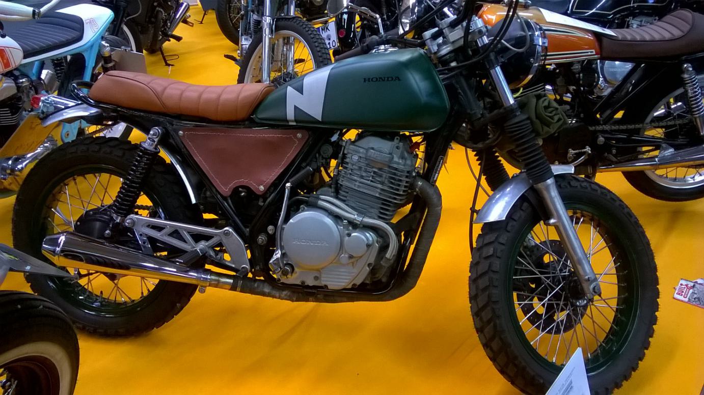

Welche Reifen sind besser als die BT46? 05 Feb 2023 16:43 #70212
Hier sieht das so aus.
Gesehen auf der MOTORRÄDER DORTMUND 2016
Wenn du Reifen in der passenden Größe findest darfst du die auch montieren.

Welche Reifen sind besser als die BT46? 05 Feb 2023 20:31 #70213
Danke Dir... so ähnlich - nicht ganz so hübsch - habe ich mir das vorgestellt. Ich finde keine Enduroreifenpaarung mit 110/90 nur mit 120/90.
Passen müsste der vom ersten Anschauen her. Der Heidenau K60. müsste ich dann auch eintragen lassen.

Welche Reifen sind besser als die BT46? 05 Feb 2023 20:37 #70214
Das Moped ist wirklich schön... Seitenteile aus Leder! Noch nie gesehen... Weiß jemand, was das für ein Tank ist?
