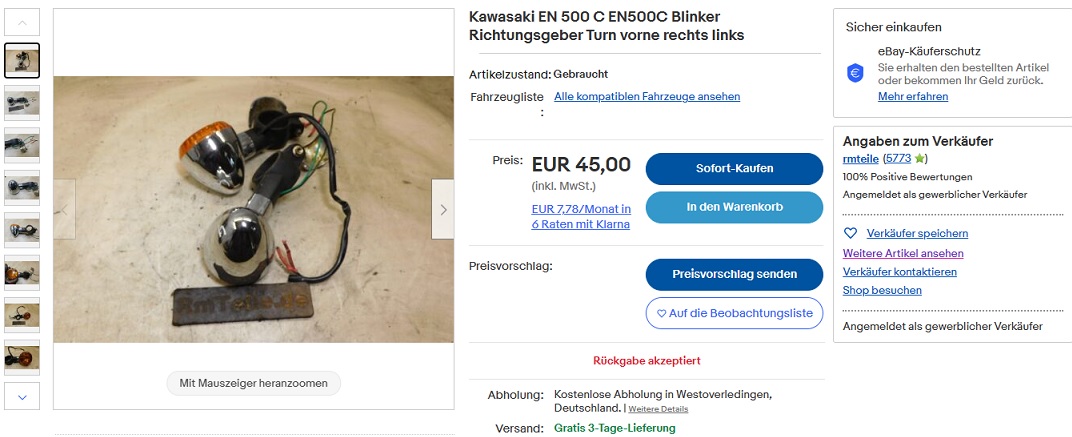

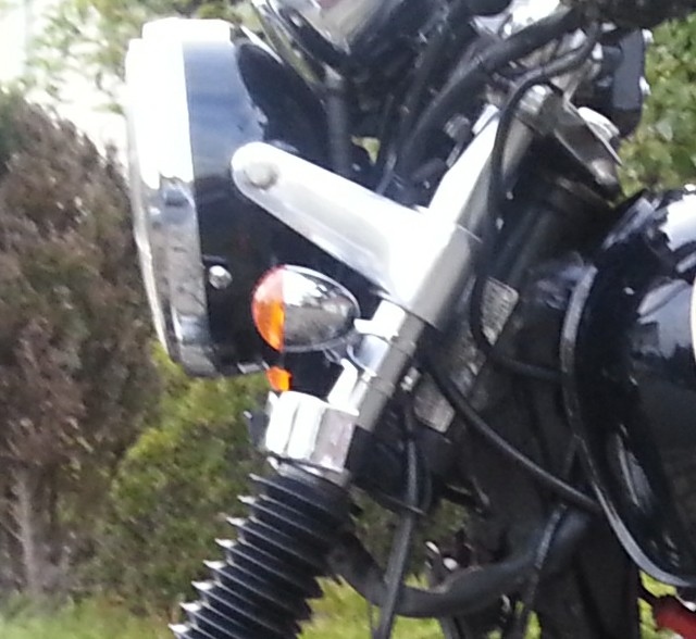

bei meiner XBR hab ich ja Blinker von Kawasaki dran. Weil ich schon mal gefragt wurde hab ich nun noch mal recherchiert.
EN 500 C, mit 41mm Standrohr. Das Standrohr muß nicht ausgebaut werden, die Schelle ist offen.
Distanzringe hab ich aus Plastik zurechtgeschnitten. Also fast plug&play
Ist gebraucht gut zu bekommen, neu sogar auch noch z.B. bei cms.nl.
Wenn man mit runden Blinkern von 'nem anderen Japaner leben kann!?
