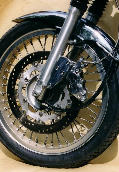

...um die Bremsleistung zu verbessern kann man auch einfach eine größere Bremsscheibe und einen Adepter für den Schwimmsattel montieren.
www.google.com/imgres?imgurl=http://www....fmA7MQ9QEwAHoECAUQBA
Hier ein Link zu einem Foto.
Das hilft natürlich nicht gegen das Verdrehen der Gabel erhöht aber die ungefederten Masse nur geringfügig.
