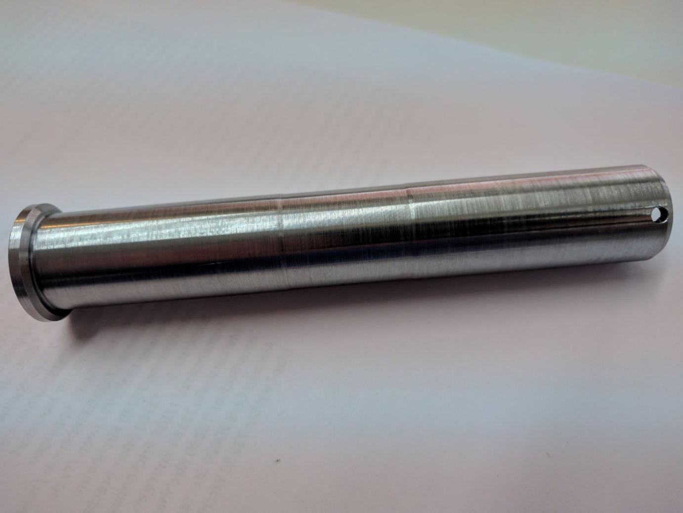

mein Cousin hat ne CNC- Werkstatt.
Hat mir mal ne Serie gedreht.
Wurde hier im Forum schon oft geordert, alle waren zufrieden bis jetzt.
Zumindest ist mir nix gegenteiliges bekannt bis heute :D.
xbr.de/index.php/forum/hauptforum/64053-...r-und-seitenstaender
s hätt noch welche da.
Haupständerwelle 28 Jun 2020 17:19 #66816
Okay, dass ist natürlich super. Datensatz gespeichert und auf Abruf ne neue Serie gestartet. Das war aber wohl vor meiner XBR Zeit oder?
Haupständerwelle 28 Jun 2020 17:23 #66817
Dürfte 3-4 Jahre her sein.
Immer mal die Suche benutzen. Meist gibts hier Lösungen für die dringlichsten Probleme an unseren alten Mühlen^^

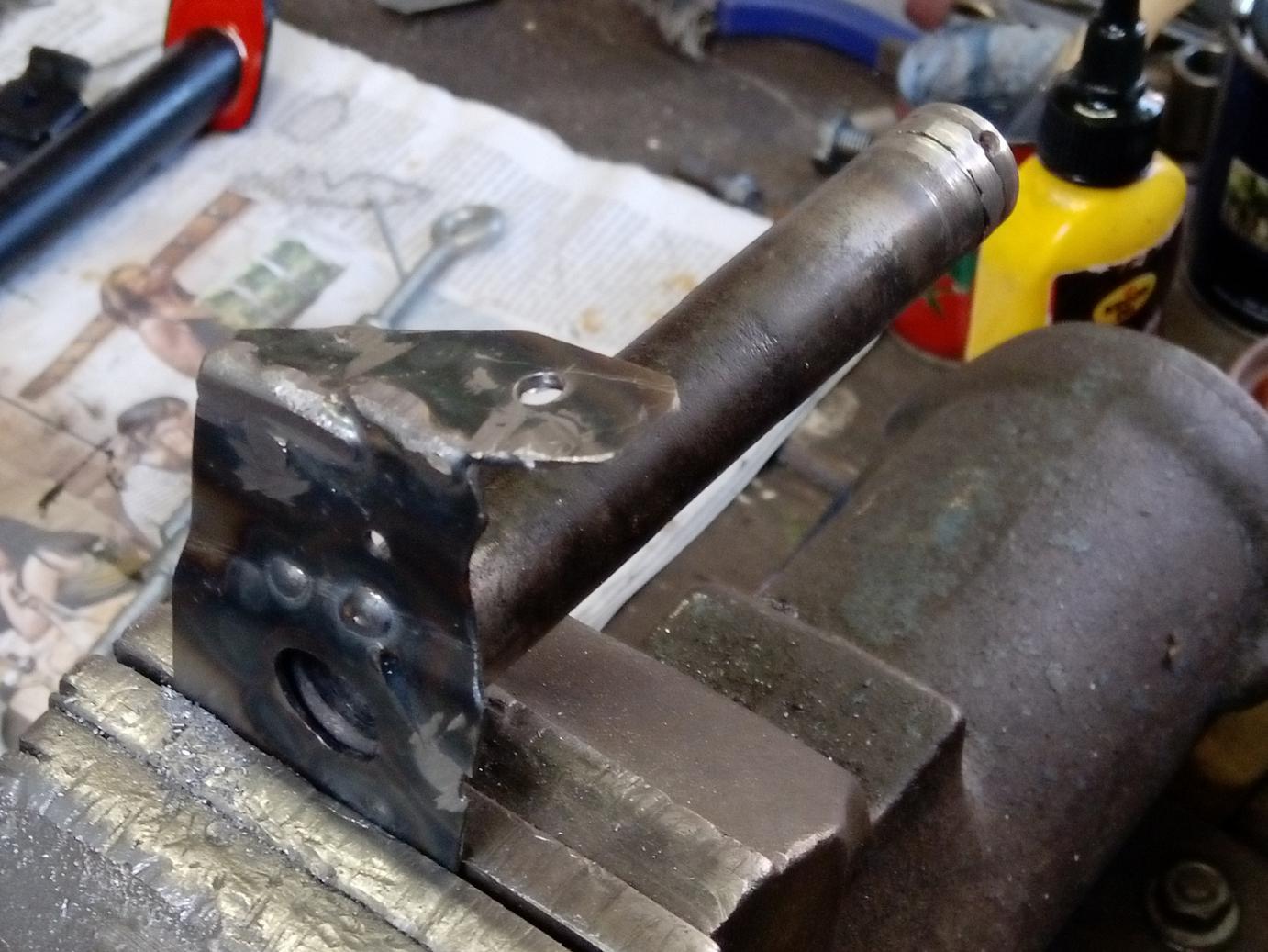

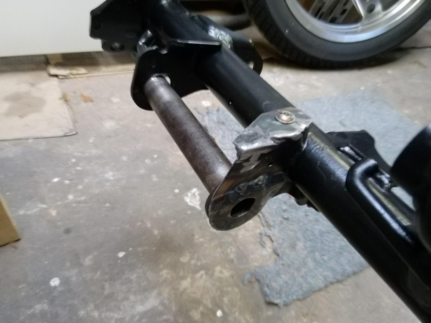

So, jetzt wenn das hochladen wieder geht, Bilder für eine alternative Lösung + Korrektur.
Zuerst die Korrektur: das mit Büchse und Bolzen war wohl auf links, ein Bolzen gibt's nicht, die Büchse oder Hohlwelle bleibt lehr....
Der Hauptständer sollte sich um die Büchse drehen (d.h. wenn die Büchse nicht mitgenommen wird, sonst dreht sich der Zsb im Rahmenöse : kleine Verschleißstelle, großer Verschleiß).
Zum hochladen: das Kästchen "Anhang" verfärbt zwar zu blau, aber sonst kann ich hier in Holland damit nix ausrichten.
Bitte, WAS IST DER TRICK?
Letzte Änderung: von BuurmanJohan.
Haupständerwelle 30 Jun 2020 22:15 #66839
Unter dem Vorschaubildchen dass du hochgeladen hast "einfügen" anklicken, dann sollte es gehen
Haupständerwelle 30 Jun 2020 22:30 #66840
Haupständerwelle 30 Jun 2020 22:53 #66841
EDIT 1. Juli (nicht gestern):
Mit XP + Firefox (andere Browser - Danke Hans) geht's. Also, Senioren, wie die XBR und ich ...
Verschleißnuten in der Hohlwelle zugeschweißt und auf Durchmesser gedreht.
Bundseitig außen an der Hohlwelle eine 0.8 mm Platte angeschweißt.
Die Platte so verformt und umgesetzt dass sie anliegt am Rahmen.
Formschlüssige Verdrehsicherung, zunächst noch eine Schraube.
An der gegenüberliegende Öse ist die eingelaufene Ovalität zu sehen als Lichtspalt.
Diese Ausführung ist an meine FT500 gemacht, weil der sowieso auseinander war. Die XBR hat ein anderes, aber ähnliches Rahmendetail. Die Ständer der XBR hatte ich zuerst aufgeschweißt, das Hinterrad war dann tatsächlig frei vom Boden, aber die Ständer stand so vertikal, dass es mir zu instabil war.
