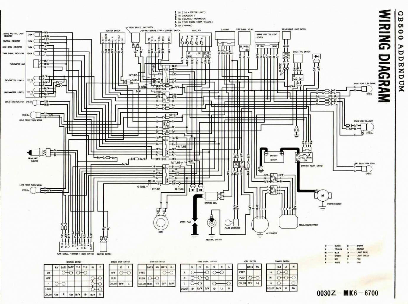

Wie angekündigt ein neues LED-Thema! Jippie!
Erstmal der Schaltplan zur "Übersicht": :D
Ich habe jetzt mein Rücklicht/Bremslicht/Nummernschildbeleuchtung ebenfalls gegen LED getauscht. Funktioniert einwandfrei! Soweit, so gut. Allerdings leuchtet die Kontrollleuchte "BREAK AND TAIL LIGHT INDICATOR" (im Plan ganz links oben) dauerhaft, was natürlich am "BREAK AND TAIL LIGHT SENSOR" liegt.
Die Fragen:
  1. Was zeigt die Kontrollleuchte für gewöhnlich überhaupt an?
  2. Ist die Leuchte in Deutschland vorgeschrieben?
  3. Wie kann man den Sensor umbauen, damit die Kontrollleuchte funktioniert wie vorher UND dass ein Rückbau auf Originalzustand durch einfaches Tauschen des Rücklicht möglich ist?
Ich hoffe, auch hier findet sich eine Lösung! Ich werde das natürlich ebenfalls für folgende Generationen dokumentieren! B)

Der B&TL Sensor prüft ob etwa 2 A durchgehen richtung Rücklicht bzw. Bremslicht.
Wenn nicht, (d.h. weniger oder nix), leuchtet das rote Kontrolllicht. Absicht natürlich zu wissen ob die Lampen noch OK sind.
Voltage ist mehr oder weniger egal, bei schlechte Batterie von z.B.10 V macht er das trotzdem so.
Deswegen ist der Sensor auch eine Indikation dafür, ob die 2 A geliefert werden können, d.h. Indikation für mieses Laden.
LED's tun's mit viel weniger als 2 A, deswegen leuchtet das rote Licht.
Ein umbauen auf andere Grenzwert (Amps) ist theoretisch natürlich möglich, rückbauen auch, aber praktisch...?
Gruss - johan

BuurmanJohan schrieb: Der B&TL Sensor prüft ob etwa 2 A durchgehen richtung Rücklicht bzw. Bremslicht.
Super! Frage 1 geklärt! Danke! Mir ist die Leuchte deshalb wohl nie aufgefallen... :P
BuurmanJohan schrieb: Ein umbauen auf andere Grenzwert (Amps) ist theoretisch natürlich möglich, rückbauen auch, aber praktisch...?
Jetzt wäre es spannend, das Ding mal auszumachen! Vielleicht kann man einen Schalter "LED <-> Grablicht" einbauen und zwischen beiden Modi wechseln. Also jetzt ohne an einem Widerstand 2A zu verbraten (damit hat man die Lampen nicht gecheckt, sondern den Widerstand! :P ) sondern das sauber mit ner Schaltung zu lösen.
Dachte mir schon, dass Frage 3 nicht so simpel ist...
Bleibt noch Frage 2: Muss man die Kontrollleuchte in der EU/DE überhaupt haben? Bei LED ist die ja auch relativ sinnlos...

Das ist auch meine Meinung, deshalb wird das nur so gemacht, dass man alles rückgängig machen kann und es gibt ne Doku zu meiner Clubbi, was wie gemacht wurde. Auch die Originalteile werden restauriert und eingemottet. Bin vom Fach, also nicht direkt Motorrad, aber Kfz-Oldtimer-Restauration.
Ich hab in diesem Stecker
(Bekannt aus meinem Blinker-Post)
das Gelb/Weiße Kabel aus dem Stecker entfernt und isoliert, so dass es problemlos wieder in den Stecker gesteckt werden kann um ein normales Rücklicht zu betreiben.
Ob das zulässig ist konnte ich noch nicht herausfinden...
