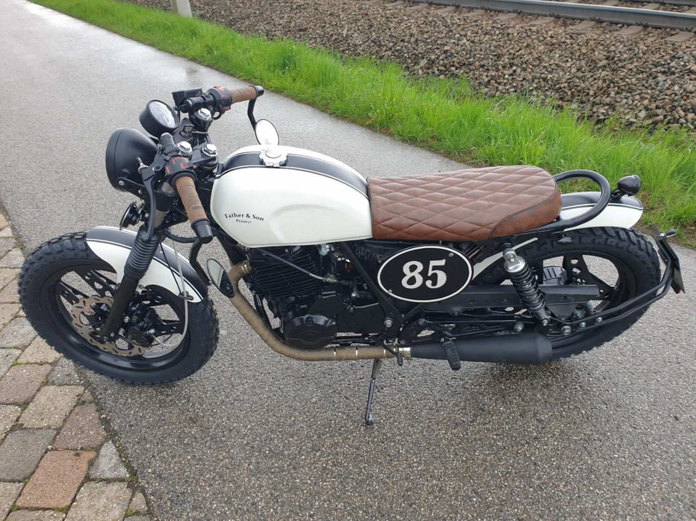

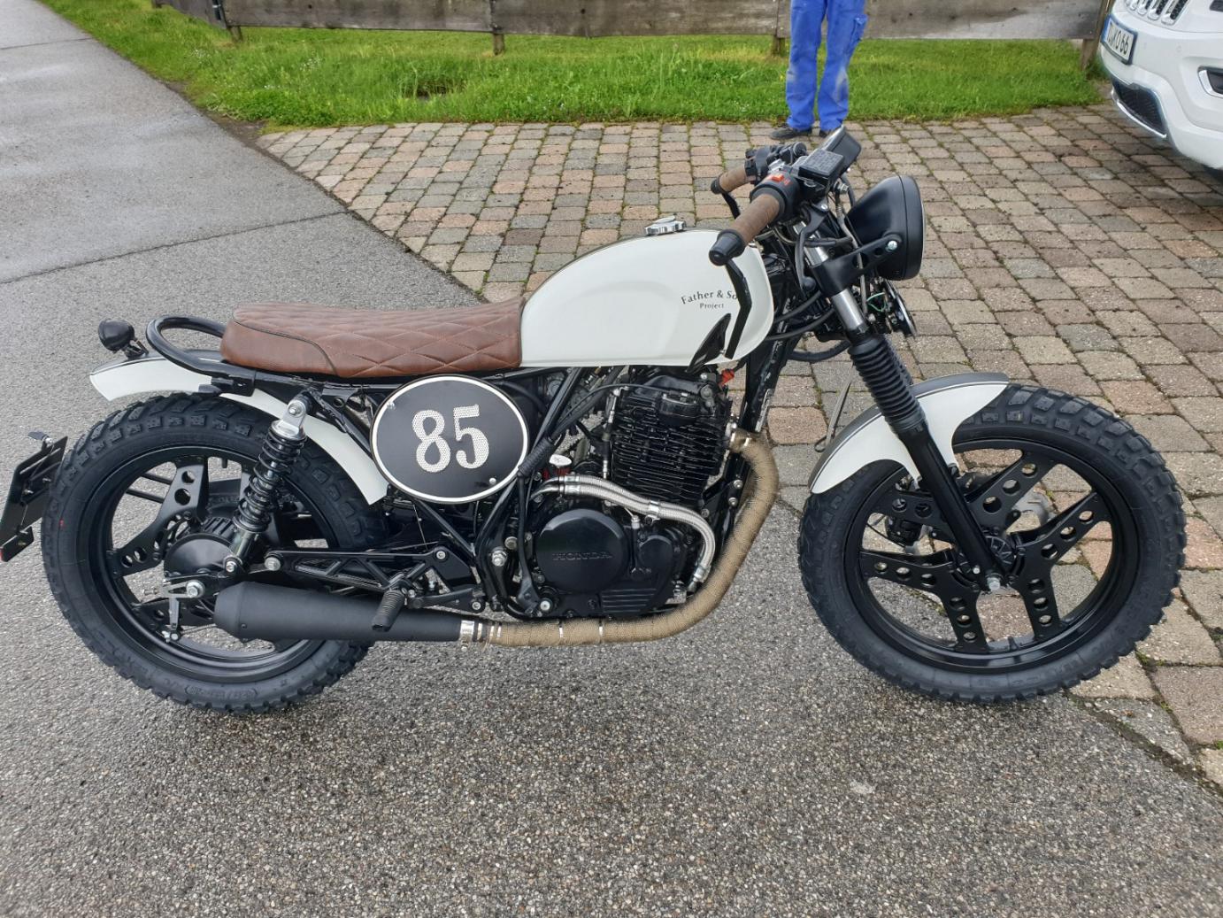

Xbr 500 aus dem Dornröschen schlaf 02 Mai 2021 19:53 #68345
Hab mal etwas gebastelt. :)
Xbr 500 aus dem Dornröschen schlaf 02 Mai 2021 21:39 #68346
Hast du den Motor lackieren lassen/selber lackiert? Was sind deine Erfahrungen, wie hält das?
Björn
junger XBR Fahrer
Xbr 500 aus dem Dornröschen schlaf 03 Mai 2021 08:02 #68349
Motor Trockeneis gestrahlt entfettet und mit ksd 2k motorlack selbst lackiert.
Vor einigen Jahren machte ich das mit einen VW Käfer Motor mit normalen 2k Autolack schon einmal. Selbst nach 5 Jahren sah er noch gut aus, nur direkt am Auslass.. Krümmer Übergang sah man etwas Farbveränderung. Wie es diesmal hält wird sich rausstellen, bin aber zuversichtlich.
Xbr 500 aus dem Dornröschen schlaf 03 Mai 2021 09:55 #68350
Der Tank gefällt mir.
Von welcher Maschine ist der?
Plug'n'play geht der sicher nicht.
Die Krümmerwiggel sind Geschmacksache,
momentan aber sehr beliebt.
Xbr 500 aus dem Dornröschen schlaf 03 Mai 2021 13:43 #68353
Tank ist om Kickstarter Shop und ja war etwas Anpassung von nöten.
Das Krümmer gewickel gefällt mir und ist ausserdem eine günstige Lösung wenn der Krümmer nicht mehr der schönste ist :)
Xbr 500 aus dem Dornröschen schlaf 03 Mai 2021 20:05 #68356
Da hast Du viel geschraubt!
Der Tank ist immer die Herausforderung bei der XBR wg hohem Rahmen.
Witziger Nmmernschildhalter!
Haut das mit dem Lenkeinschlag hin mit den Spiegeln?
Xbr 500 aus dem Dornröschen schlaf 03 Mai 2021 20:22 #68357
Lenkeinschlag ist im grünen Bereich
