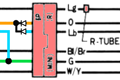

LED Blinker Clubman 31 Mai 2020 17:02 #66629
So, gelöst!
Als erstes vielen Dank nochmal!
Hab hier auf einer polnischen Seite nen Schaltplan in besserer Auflösung gefunden:
Wiring Diagram GB500
Die Farbversion ist noch nicht fertig, aber hier schon mal die Lösung:
Im Scheinwerfer gibt es einen roten Stecker mit 6 verbundenen Leitungen. Auf einer Seite ist an der grünen Leitung ein rotes Röhrchen. Ich habe die orange und die hellblaue Leitung auf der anderen Seite getrennt. Danach zwei einfache Dioden, ich hatte 1N4001 da, mit der gekennzeichneten Seite an das orange Kabelende löten. Die anderen Enden der Dioden an den hellblauen und orangen Anschluss am Stecker löten. Mit einem Cutter vorsichtig ein klein wenig Litze am grünen Kabel freilegen und das hellblaue Kabel dort festlöten. Danach alles schön mit selbstverschweißendem Isolierband sichern.
Ergänzung zum Lastfreien Blinkerrelais: es handelt sich um so ein zweipoliges 3 Euro Relais aus China. Funktioniert bestens. Einfach die Masse (grünes Kabel) nicht verbinden.
Hier der relevante Ausschnitt aus dem Schaltplan:
LED Blinker Clubman 31 Mai 2020 22:55 #66631
Richtig. Wenn die LED-Blinker dann funktionieren (allerdings nur mit Lastunabhängigen Blinkrelais) muss auch die Kontrolllampe mitmachen.
Original, wenn Links blinkt, ist die K-lampe über Rechts mit Masse verbunden; der Strom ist zu gering um Rechts auch leuchten zu lassen.
Wenn LEDs, ist Rechts eine Diode die kein Strom von Links zulässt. Elegant, alles in der Nähe eines einzelnen Stecker gemacht!
Letzte Änderung: von BuurmanJohan.
LED Blinker Clubman 01 Jun 2020 11:32 #66634
So, ich hab noch eine Ergänzung! B)
Die Schaltung hab ich mir so zusammen gebastelt, weil:
- man die Blinker auch wieder gegen normale tauschen kann (Umbau auf Originalzustand)
- man die Kontrollleuchte gegen LED tauschen kann, wenn die ausgebrannt ist.
