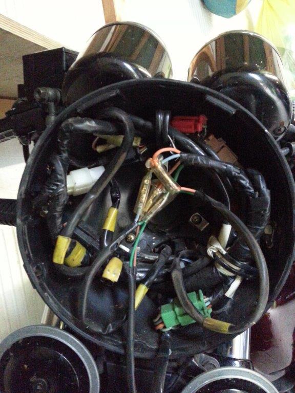

Das würde mich auch mal interessieren. Ich habe vorgestern 3 Stunden versucht die Orginalkabel in die Orginallampe zu bekommen und dann noch den Lampeneinsatz!!! Kein Chance! Vielleicht ein reduzierter Kabelbaum??
Martin
Kabelbaumbastelei 29 Mär 2020 23:14 #66323
Martin, vielleicht hilft dir das beigefügte Photo.

Bei meiner sah das bei der "Erstbesichtigung" so aus - hatte extra ein Bildchen gemacht für den Fall der "Verstopfung" nachher ...
Kabelbaumbastelei 30 Mär 2020 17:44 #66327
Probiere es nochmal mit dem Foto , klappt irgendwie gerade leider nicht ...
Kabelbaumbastelei 30 Mär 2020 18:27 #66328

Danke für das Photo, werde es mir mal ausdrucken!

Das mit dem Photo hat echt geholfen! Super und DANKE!! Die Kaffeemaschine läuft jetzt!!
