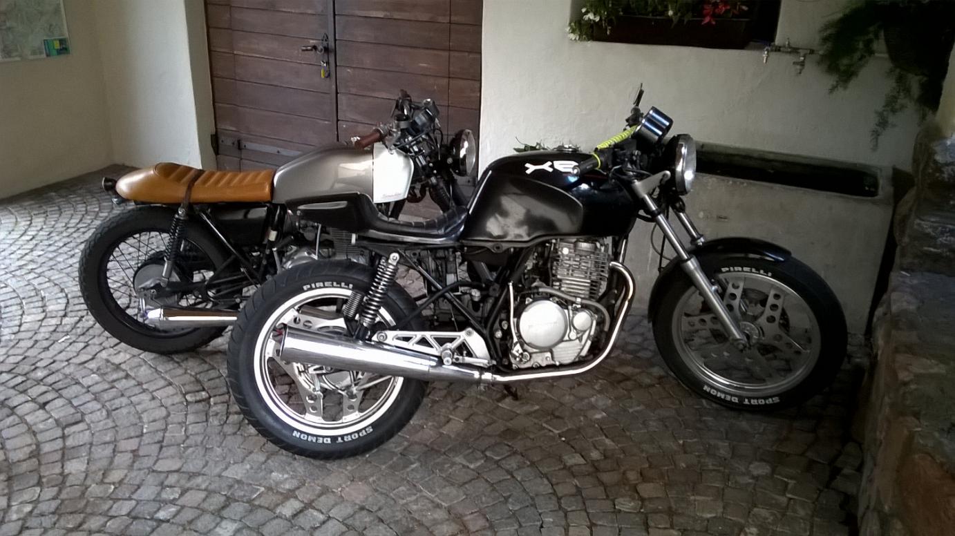

der Umbau ist ja beschlossene Sache, der Kauf von originalen Speichenraedern in DE waere sicherlich guenstigerer gewesen. Allerdings kenne ich mich nicht mit den Einfuhr bestimmungen in die Schweiz aus. Falls du Kontakt yu einem Caferacerumbau aus XBRbasis suchst schau mal auf
caferacers.ch
Mensch und Maschine waren auch schon mal auf dem XBR-Treffen in Weickersgrueben.
Ich habe die Beiden auch mal in den Dolomiten getroffen.
