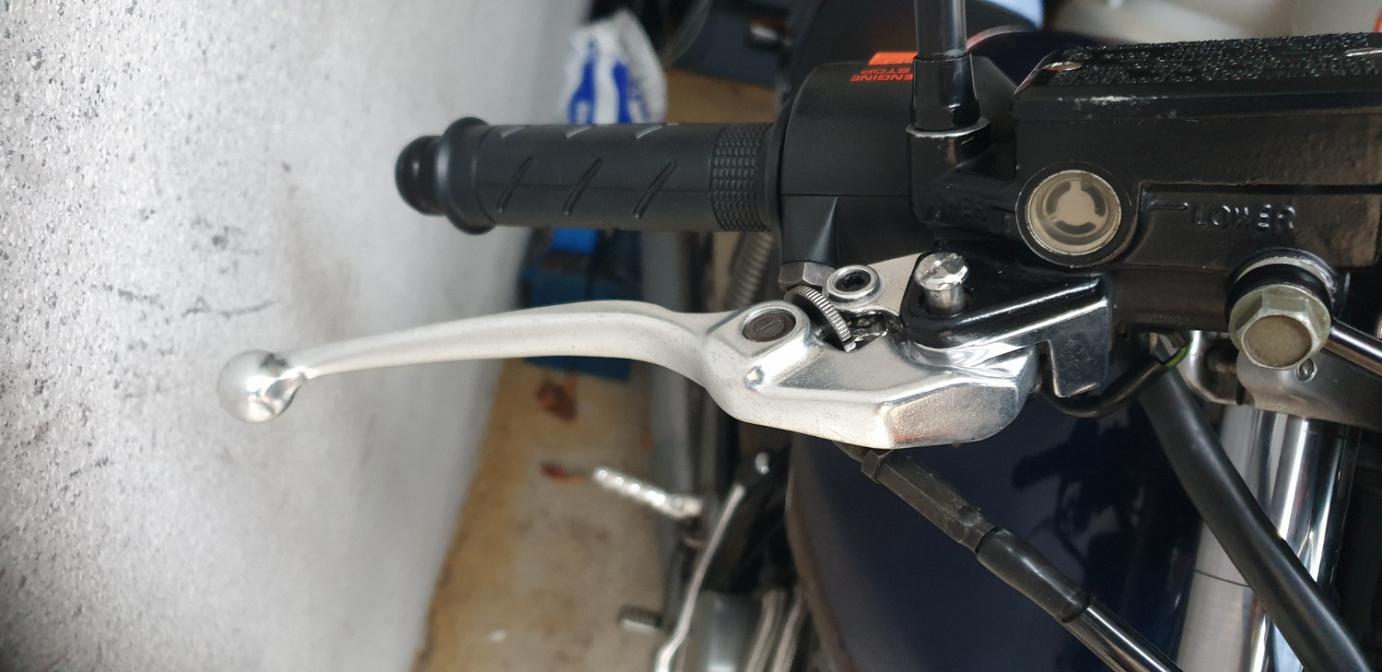

Brems- und Kupplungshebel, welche anderen Modelle passen ? 06 Feb 2020 14:14 #66191
ich habe mich für ein CBR600 PC25 Hebelset entschieden, passte Plug&Play und sieht ziemlich OEM aus.
Jedenfalls besser als meine alten Hebel. Einer war schwarz und Krumm und der andere Silber und völlig anders geformt :)
Hier auch noch zwei Bilder zur Dokumentation :)
Lieber Gruss an alle
David
