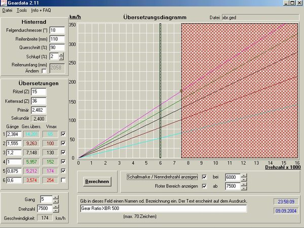

mit einer 44PS-Nockenwelle kannst du im 3./4. Gang zügig von 6000 U/min bis in den roten Bereich beschleunigen.
Kannst Du im 4.Gang schnell bis in den roten Bereich drehen oder mit Anlauf ?
Ich habe heute mal darauf geachtet, meine (Kettensatz 15/36 Zähne) läuft im 4. Gang
am roten Bereich 140 km/h und im 5. Gang bei 6000 U/min knapp 140 km/h.

Kommt mir bekannt vor : original 27PS auf auf 44PS umgeschrieben aber keine Nockenwelle gewechselt., Meine hatte zumndest das 15. Ritzel verbaut. Habe dann noch hintenauf das 37. Zahnrad der Cluby gewechselt Läuft jetzt laut Tacho 140KMH bei 6000Touren (GPS=133 KMH) mit kleiner Kanzel. In den unteren Gängen ist es von 6000 bis max 7000 recht zäh, da ist dann noch Luft bis zum Rotenbereich.
