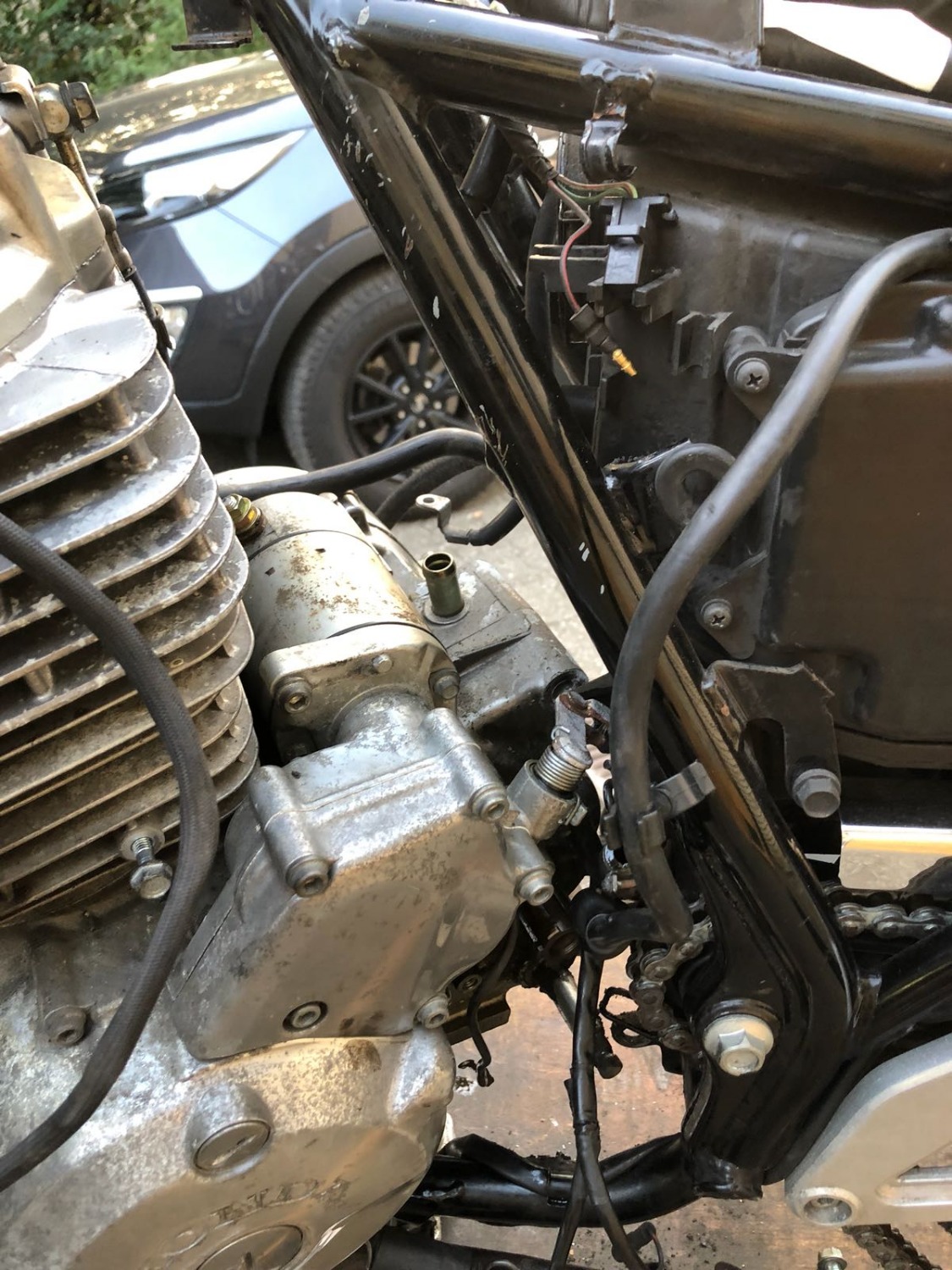

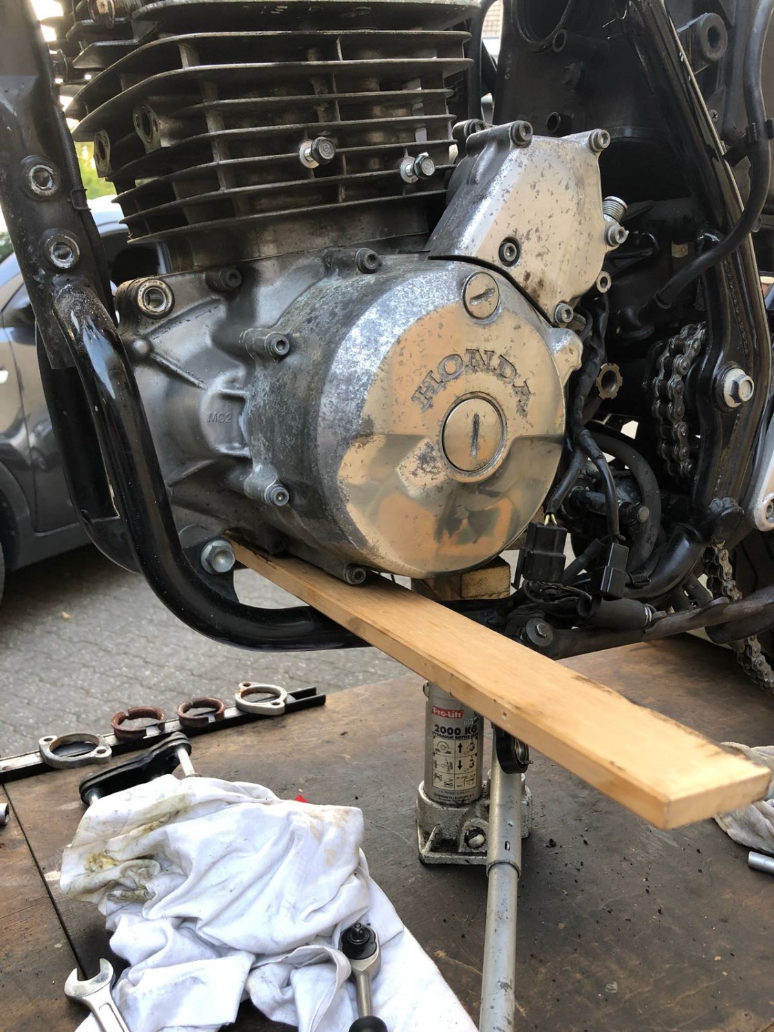

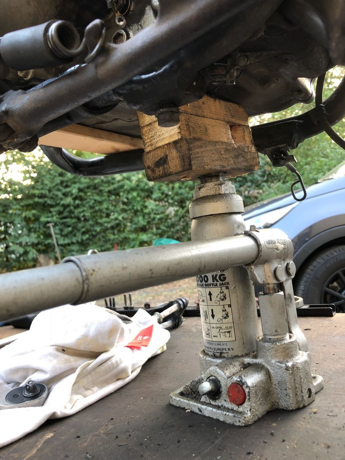

Wollte das schon immer mal einstellen, wie man den Motor allein recht einfach und ohne große Mühe aus und auch wieder einbauen kann.
<heute habe ich mal daran gedacht paar Bilder zu machen.
Als Hilfsmittel benötigt man lediglich eine Holzlatte (oder ähnliches) und einen kleinen Wagenheber.
Die Latte kommt vorn zwischen Rahmen und Motor und der Wagenheber ziemlich mittig unter den Motor, den Wagenheber so hoch machen das der Motor quasi aufliegt dann alle Schrauben entfernen, Den Motor hochpumpen das er quasi schwebt und dann einfach raus drehen - fertig.
Folgende Benutzer bedankten sich: ralle, doschaugher, Maxe, alter_neuling, cristobalp, XB44
Letzte Änderung: von galaktischer.

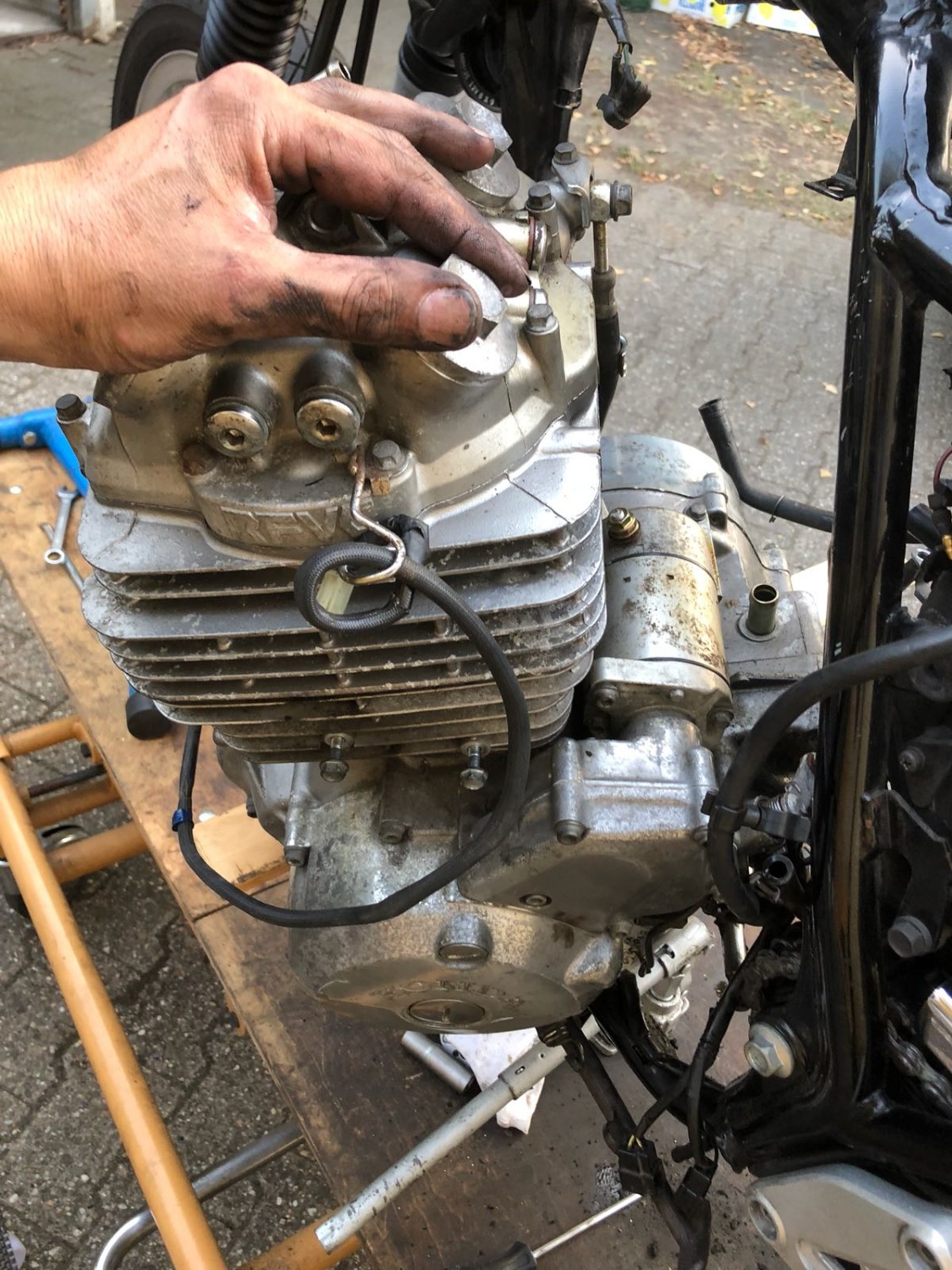

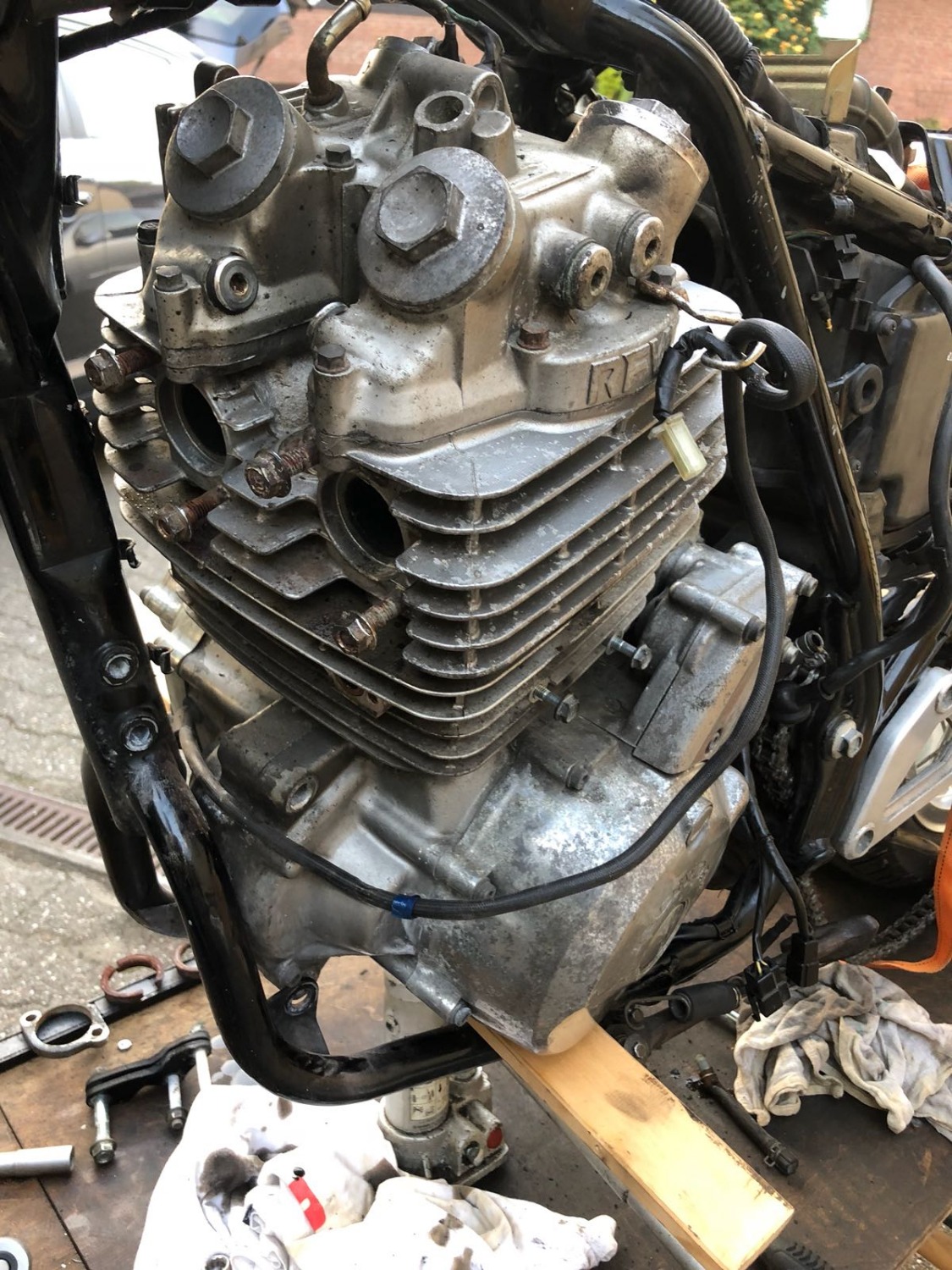

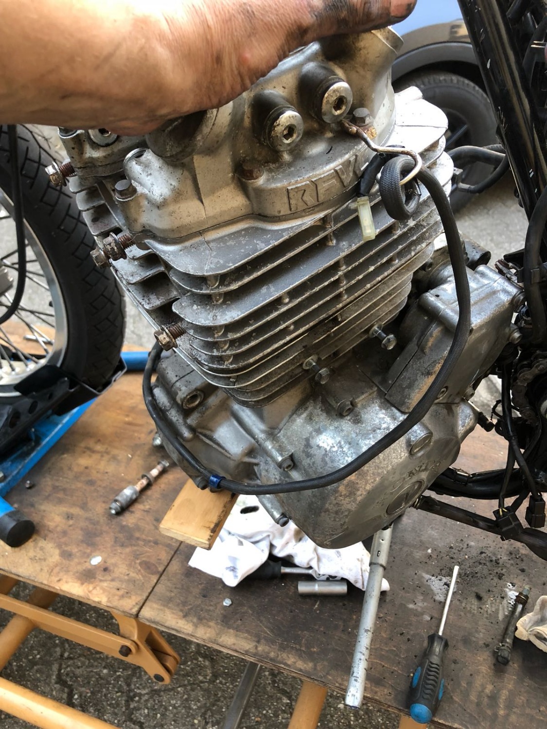

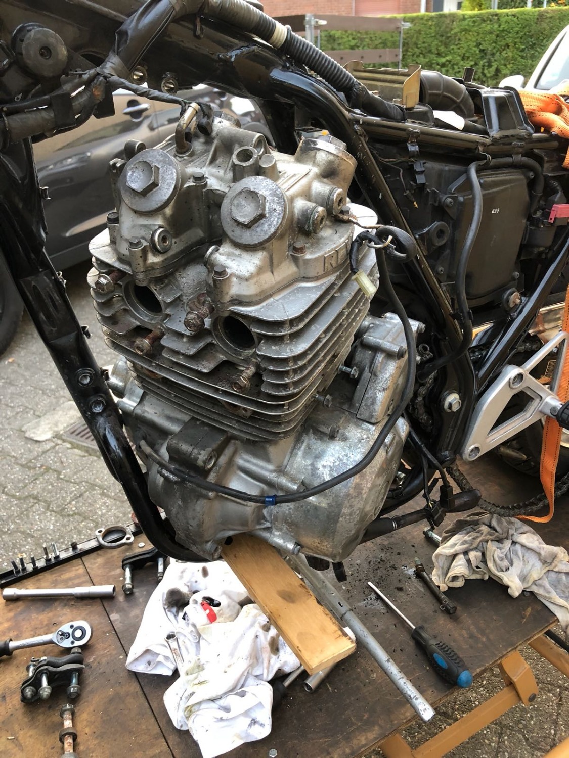

noch paar Bilder...

Haste schön gemacht.
Motor ausbau / einbau 23 Aug 2018 14:48 #64798
Gute Idee Kai. !
Ich hab meinen damals auf die linke Motorseite gelegt auf n Tisch.
Dann denn rahmen um den Motor rum eingefädelt. Geht ganz leicht und schont den Rücken.
Motor ausbau / einbau 23 Aug 2018 22:29 #64799
Ich bin irgendwie noch skeptisch. Das Reindrehen hat bei mir nicht so richtig geklappt, weil der Motor sich so entweder unten in der Rahmengabel oder mit den Krümmerstehbolzen oben am Rahmenrohr geklemmt hat. Aber vielleicht hatte ich ihn hinten in der falschen Höhe.
Ich habe bisher entweder ganz von links mit dem Gehäuse zuerst reingefädelt oder
von rechts erst oben den Kopf durch den Rahmen durch und während der Kopf dann links aus dem Rahmen geschaut hat dann wieder das Gehäuse reingefädelt.
Nur so als kleiner Tipp, den ich früher schonmal geschrieben habe. In der gerade reingesteckten Position läßt sich der Vergaser zu diesem Zeitpunkt ganz leicht einbauen. Nur die hintere untere Motorbefestigungsschraube reinstecken und um die Schraube den Motor nach vorne kippen. Da hat man richtig viel Platz.
