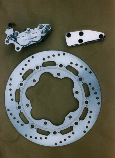

mach es selber.
Nachtrag: Ich habe noch mal an der XR600 nachgeschaut, (Bild drei)die hat auch eine 320 mm Scheibe.
Auf den ersten Blick könnte er passen, aber nie ausprobiert.
Fertig gekauft.
Wo?
Bei Ralf Wetzmüller
ch

Danke für die Info, sieht wirklich gut aus. Ich hatte gehofft, es gibt einen Adapter für den orginal Sattel. Beim Selbermachen kommt in mir immer die TÜVpanik hoch.

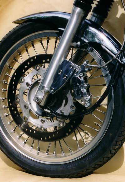

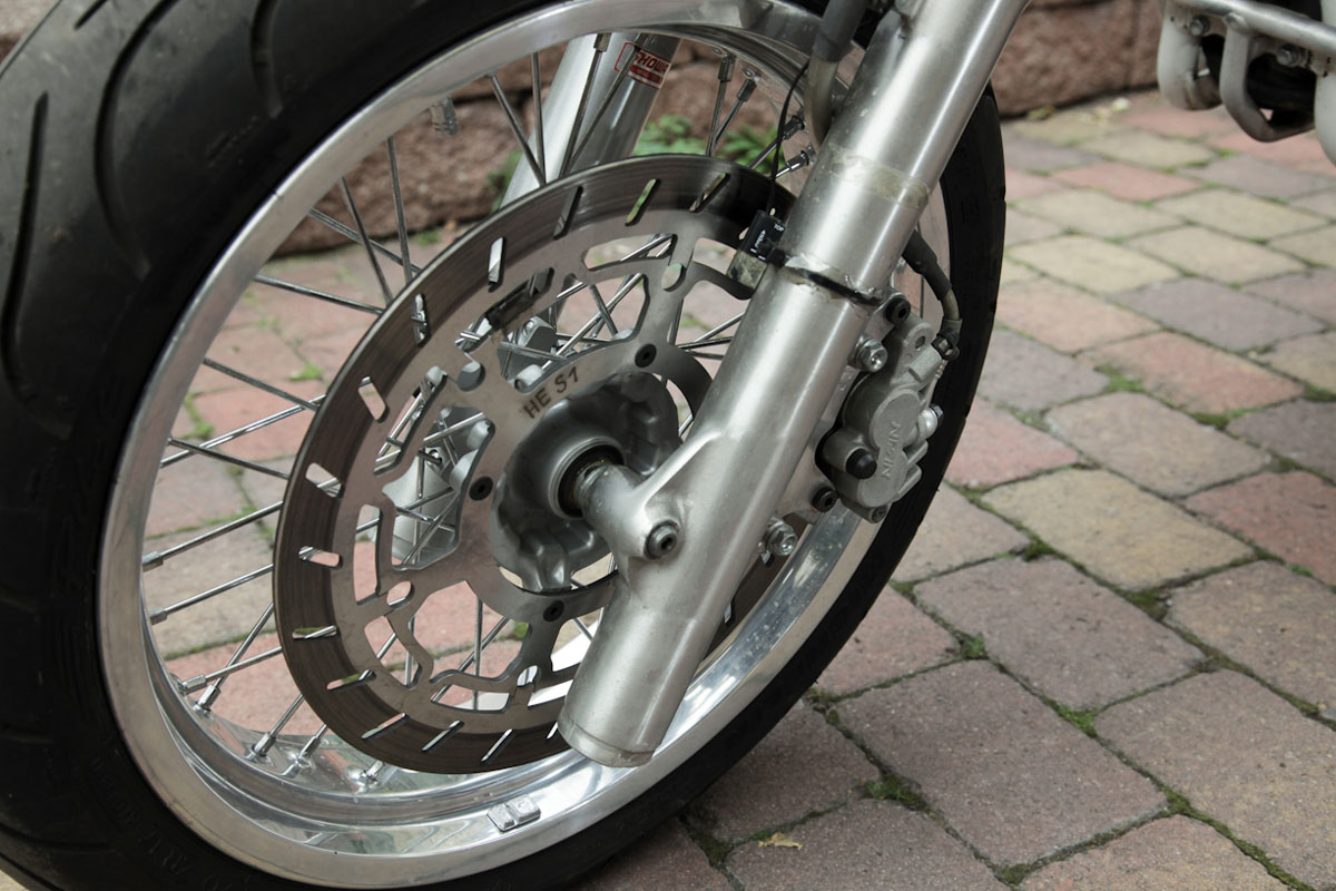

Größere Bremsscheibe XBR 11 Aug 2018 23:31 #64773
ich mach Dir morgen ein Foto meiner GB, die hat eine 320 Scheibe mit Orginal SatteL:
Größere Bremsscheibe XBR 12 Aug 2018 15:08 #64781
1998 umgebaut, .
EBC Bremsscheibe für Honda NTV
Größere Bremsscheibe XBR 14 Aug 2018 06:44 #64788
Danke für die Bilder! Das sieht so aus wie ich es mir vorgestellt habe. Ist der Sattelhalter selbst gemacht?
Größere Bremsscheibe XBR 14 Aug 2018 13:11 #64789
Ja,
beachte beim Nachbau das sich der Winkel des Sattels ändert.
