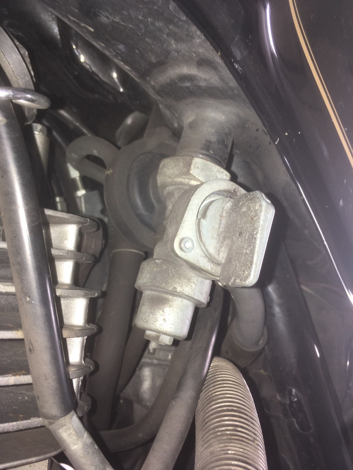

... gestern bin ich beim Umschalten auf Reserve leider wegen mangelnder Kraftstoff-Zufuhr 2-Mal stehen geblieben und nur nach „Schwenken“ und „am Hahn drehen“ wieder ein paar Meilen weitergekommen - dann konnte ich wieder volltanken :)
- NEUER HAHN = 140 € :woohoo:
- was kann das sein ?
Muss den dann mal bei Gelegenheit ausbauen und checken, ob ich einen Fehler finde.
Gruß Wieland
Gruß Wieland Leukel / www.GB500.de
GB500 Clubman - Benzinhahn bei Reserve kein Sprit mehr - Ursache / Lösung ? 29 Mai 2018 18:35 #64469
Ausbauen, säubern und alles wird Gut.
Folgende Benutzer bedankten sich: www.GB500.de
GB500 Clubman - Benzinhahn bei Reserve kein Sprit mehr - Ursache / Lösung ? 29 Mai 2018 18:57 #64470
www.GB500.de schrieb: ... gestern bin ich beim Umschalten auf Reserve leider wegen mangelnder Kraftstoff-Zufuhr 2-Mal stehen geblieben und nur nach „Schwenken“ und „am Hahn drehen“ wieder ein paar Meilen weitergekommen - dann konnte ich wieder volltanken :)
Gruß Wieland
Könnt sein, dass dein Hahn im Reservekanal undicht geworden ist, Grantie is aber abgelaufen :D. Möglicherweise merkst du so nicht, dass du längst auf reserve schalten müsstest.
