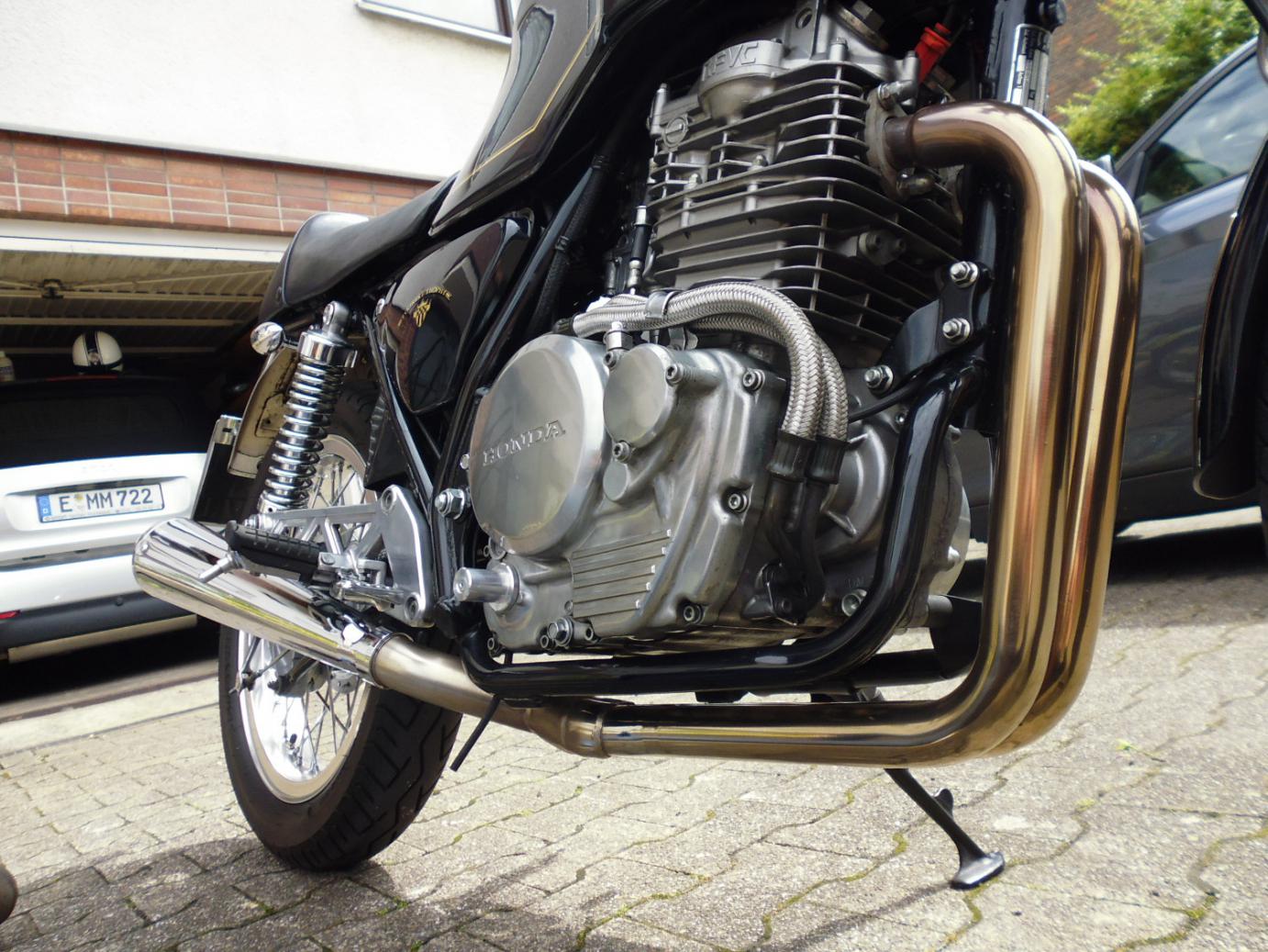

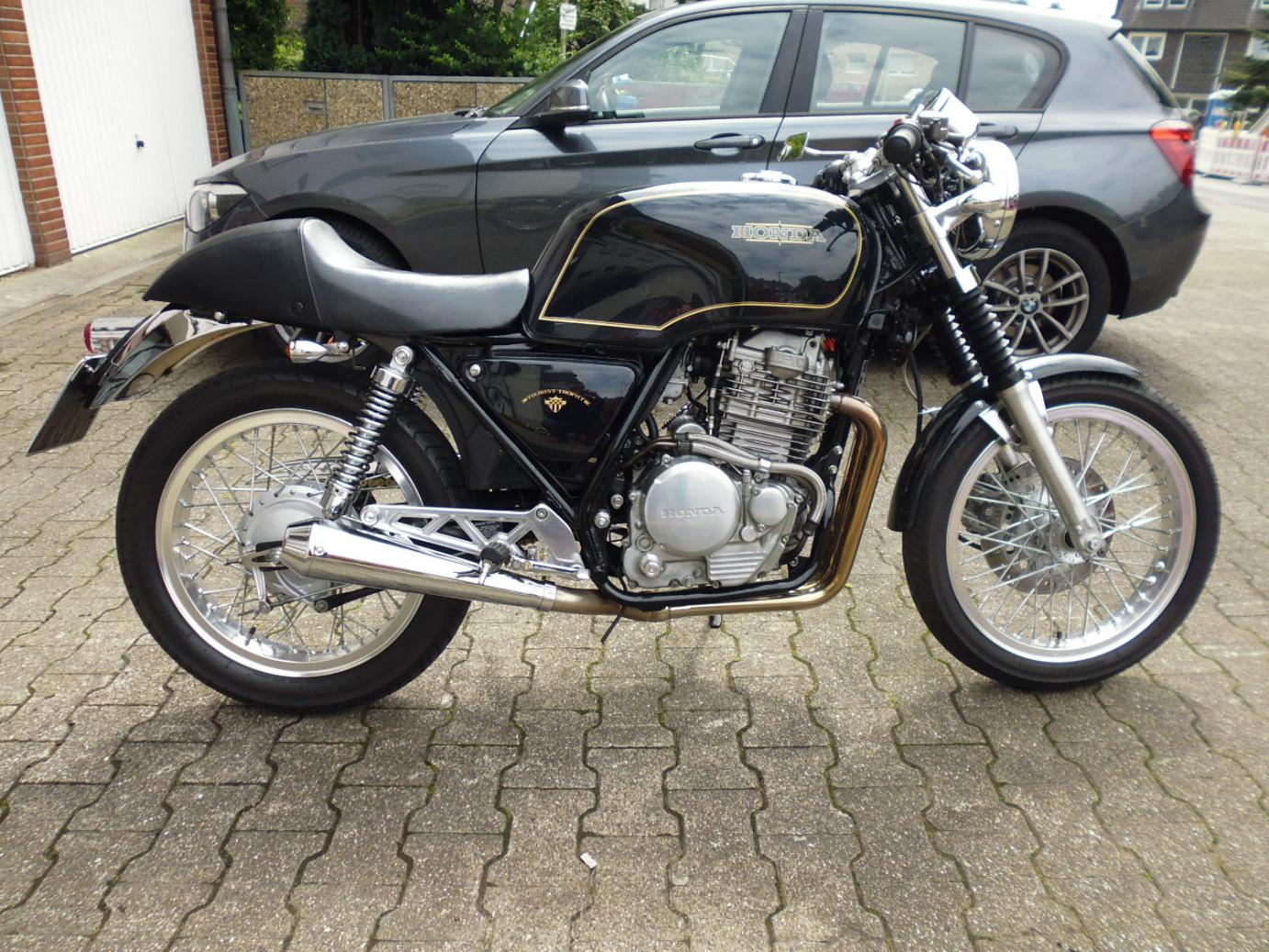

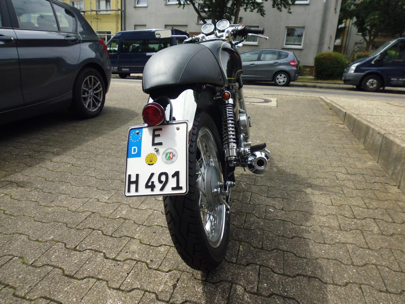

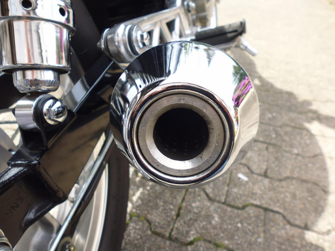

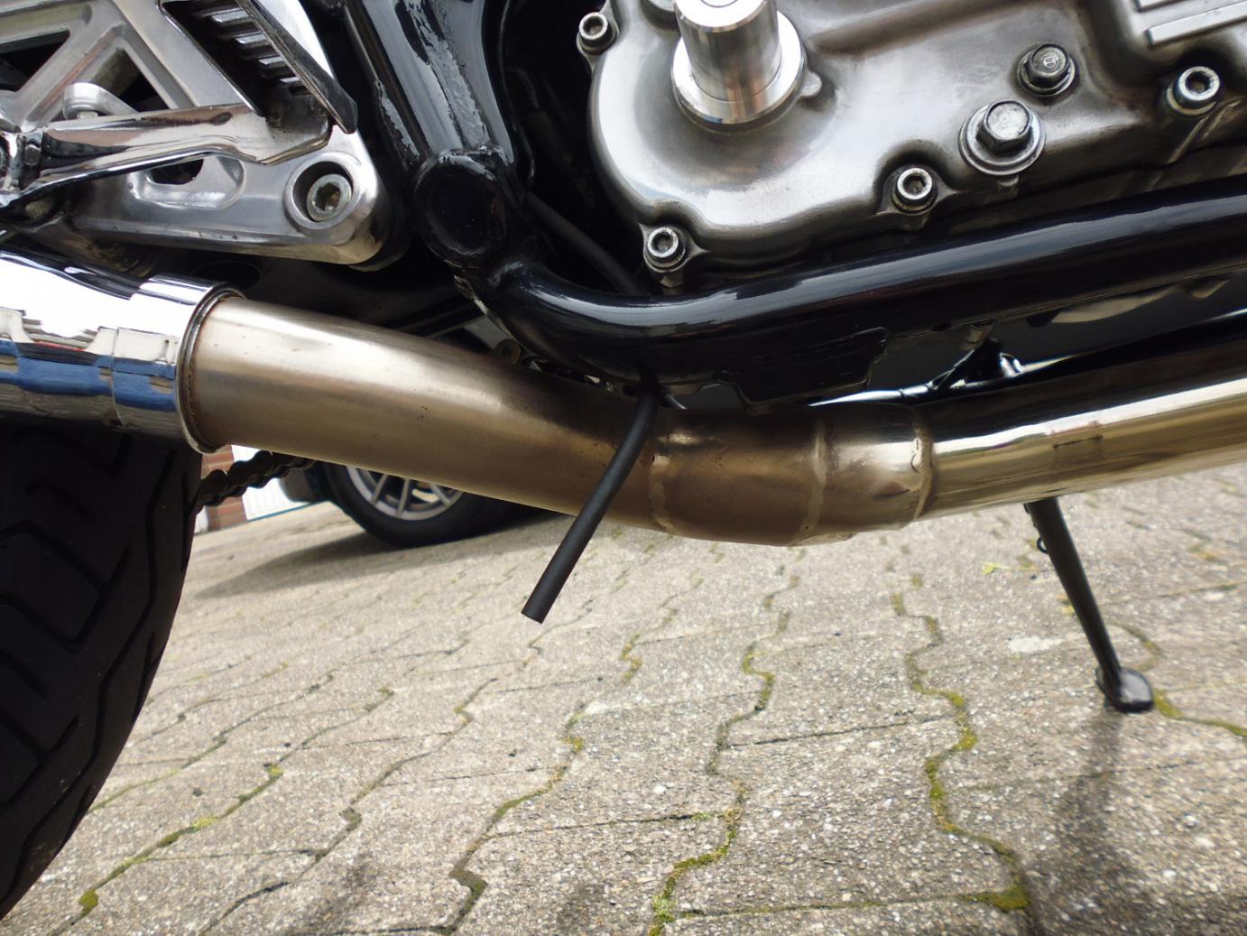

Hallo Harri.
Zu Deinem letzten Absatz: Glaube ich nicht, weil ja hier viele die gleichen Probleme beschrieben haben, die sich dann mit dem Mikuni Vergaser in Luft aufgelöst haben. Der Austausch gegen den Mikuni Vergaser unter Beibehaltung des Lftfilterkastens hätte bei mir was die Probleme anging sicher schon gereicht. Nur Sound hätte ich damit noch nicht gehabt. Aber auch dafür hätte es einfachere Lösungen gegeben. Ich bin aber nun irgendwann auf diesen Weg gegangen und jetzt möchte ich den gerne zu Ende gehen.
Ich versuche mal Fotos hochzuladen wie das jetzt aussieht.
Gruß Thomas
P.S: Bei dem Thema bisher ganz vergessen. Ich habe auch Spaß daran gehabt Gewicht abzuwerfen und dieser Auspuff hat einen ganz erheblichen Anteil daran. Ich müsste noch mal nachsehen ob ich das finde, hatte es irgendwo notiert, aber 10 KG sind das sicher.
