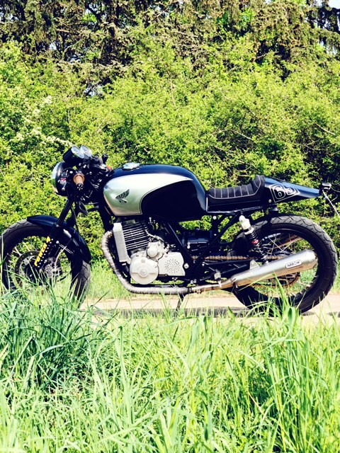

Hallo zusammen.
Hier mal ein kleines Update für alle die es interessiert.
Mit dem K&N-Filter und dem Endtopf von Kickstarter war mir die Clubman auf die Dauer doch zu laut. Also habe ich das Reudzierstück für den Endtopf noch mal enger gemacht und mit einem zusätzlichen Rohr (ca. 10 cm) nach innen in den Endtopf versehen.
Das führte zu einem leiserem Klang. Der Effekt war aber, dass das Moped bei hohen Drehzahlen wieder ruckelte und sich insgesamt wieder zugestopft anfühlte.
Wie oben schon geschrieben wurde: Was reinkommt muss auch wieder raus. Hier, durch den engeren Ausgang, ging das Ausströmen wohl nicht mehr so leicht. Der Rückstau war offensichtlich zu stark.
Also erstmal das Endstück und das Rohr mit Bohrungen versehen die Abgase besser strömen zu lassen und den Schall etwas zu brechen. Das half nur wenig. Ab 6000 U/min und bei sehr schnellem und starken Gasgeben blieb das Ruckeln.
Als nächstes habe ich den K&N Filter auf ca. der Hälfte abgeklebt. Die Frage war ja, ruckelt sie wegen zu viel oder zu wenig Luft/Sprit. Messen kann ich das nicht, also kam es auf den Verusch an: Ergebnis: Kein wesentlicher Unterschied. Das Ruckeln blieb. An der Luft lag es also nicht oder nicht alleine.
Den abgeklebten Luftfilter habe ich dann erstmal so belassen und dazu nach und nach die Hauptdüse (mit Fahrversuchen) kleiner gewählt und jetzt läuft das ganze wieder gut und zwar leiser als vorher.
Es ist sehr spannend, die einzelnen Schritte auszuprobieren und die Veränderungen zu sehen.
Fazit:
Mit großem Auslass am Endtopf, komplett freiem Luftfilter und 157,5er Hauptdüse läuft sie sehr gut, macht ein geiles Ansauggeräusch ist aber insgesamt sehr lauft. Vor allem kommt das Moped unten herum, also zwischen 2500 und 5000 U/min sehr spontan. Ab 6000 U/min läuft sie etwas zäh.
Mit kleinerem Auslass am Endtopf, 150er Hauptdüse und halber Fläche des K&N Filters läuft sie im unteren Drehzahlbereich gut, aber nicht so "aggressiv". Dafür läuft sie über 5000/6000 U/min besser/stärker. Sie macht immer noch ein nettes Ansauggeräusch - wenn auch nicht mehr so kräftig wie vorher - und ist von der Lautstärke des Endtopfes her in einem akzeptablem Rahmen. Zumindest wenn man das mit den aktuellen Mopeds mit Klappenauspuff vergleicht.
Egal in welchem der beiden Setups, dreht das Moped bei Vollast im 5. Gang bis an den roten Bereich. Mit dem engeren/mageren Setup könnte ich auch in den roten Bereich drehen. Bei dem größeren Setup geht es bis genau auf den ersten roten Strich.
Die aktuelle Einstellung scheint mir der (aktuell) beste Kompromiss aus Leistung und Klang zu sein.
Das Problem ist nun eigentlich weniger die tatsächliche Lautstärke sondern der Klang an sich. Der ist mit dem Kickstarter Auspuff sehr hart. Um das ganze leiser aber mit einem weniger harten Klang hinzubekommen werde ich wohl um einen anderen Endschalldämpfer nicht herum kommen. Der Kickstarter Endtopf ist sehr klein und bietet wenig Volumen. Einen tiefen, brummigeren Klang, den ich gerne hätte, kann man damit nicht hinbekommen. Daher überlege ich mir einen Endtopf in der gleichen Form (Zigarre) bauen zu lassen, der dann aber einen größeren Durchmesser und mehr Länge hat. In Viersen (Auspuffbauer) habe ich mich danach schon erkundigt und bin optimistisch, dass die das hinbekommen. Allerdings haben die tatsächlich eine Vorlaufzeit für Termine von ca. 14 Monaten! Unglaublich.
Sollte ich einen schönen, größeren Endtopf bekommen, geht das Abstimmen (Luft/Sprit) wieder von vorne los. Aber... das ist ja hinzubekommen, wie ich gelernt habe.
Ich werde nachberichten.
Gruß Thomas

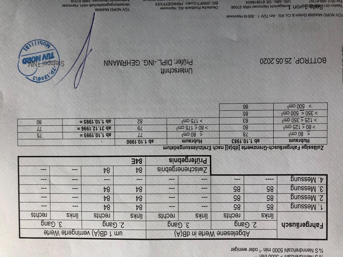

Nur mal so als Anmerkung: Ich hab den ganzen Spaß gerade hinter mir. Wenn Du das eintragen lassen willst, dann kostet Dich der Spaß mindestens 600€ und sollte Dein Moped nach dem 1.10.1990 das erste mal zugelassen sein - dann kannst Du direkt damit aufhören.
Folgende Benutzer bedankten sich: Harri
Clubman Umbau - Vergaser, Luftfilter, Krümmer, Endschalldämpfer 01 Jul 2020 13:15 #66848
galaktischer-schleim schrieb: sollte Dein Moped nach dem 1.10.1990 das erste mal zugelassen sein - dann kannst Du direkt damit aufhören.
Es gibt mit Oktober 1980 noch ein zweites relevantes Erstzulassungsdatum mit viel mehr Eintragungsfreiheiten in jeder Beziehung.
Generell für die Leute die jetzt gleich mit dem Hinweis auftauchen, daß aber in ihren Papieren der Passus "wie vor 1989" drin steht. Das ist nicht relevant und es gilt wirklich nur das tatsächliche Erstzulassungsdatum. Dieser Eintrag ist heute vollkommen unbedeutend und war im Rahmen der Übergangsbestimmung nur notwendig für die Erstzulassung bis 2003 einer ohne Erstzulassung unverkauften stehengebliebenen Kiste. Wenn ein Moped einmal zugelassen war, hat der Eintrag (wie vor 89) absolut keine zulassungsrechtliche/eintragungsrelevante Bedeutung mehr. Auch die Abgasuntersuchung ist für ein später gebautes Fahrzeug bei der HU genauso nötig.

Clubman Umbau - Vergaser, Luftfilter, Krümmer, Endschalldämpfer 01 Jul 2020 15:51 #66850
Es geht bei dem Datum 1.10.1990 um die Fahrgeräuschmessung.
Ich habe den Eintrag „gilt vor dem....“ auch drin. War letzte Woche beim TÜV ,auf die ASU wurde auf Grund des Eintrags verzichtet.
