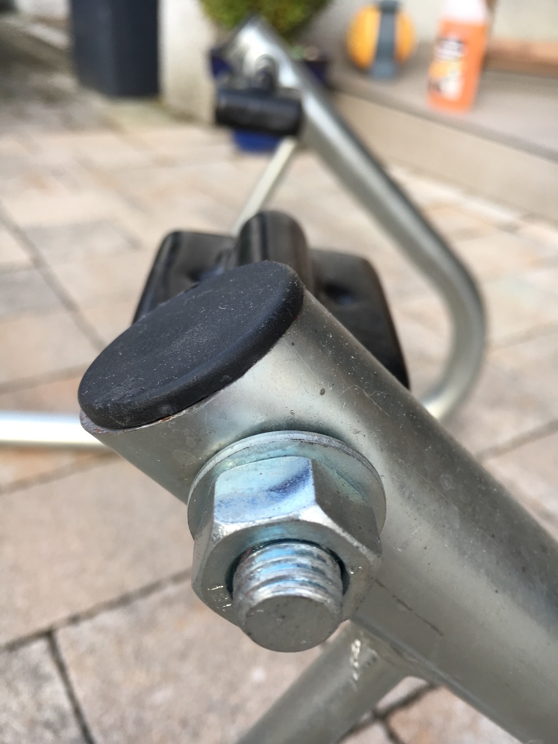

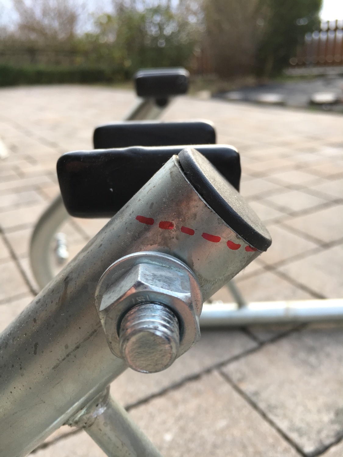

Ich hoffe das klappt mit dem Smartphone. Alles etwas unübersichtlich.
Also du nimmst diesen einfachen Heber und kappst an der Seite mit dem Auspuff die Ecke. (Fräsen oder Sägen, das geht einfacher) die Ecke ist nämlich das Problem mit dem Auspuff. Habe das an der anderen Seite rot gestrichelt dargestellt und in der kompletten Ansicht kann man die unterschiedlichen Winkel ganz gut sehen.. Die originalen Auflagen (zu groß) habe ich ersetzt durch eine einfache Schraube M12 x100 und eine Kunststoffhülse aufgeschoben. Hartgummi oder was auch immer. Das war‘s. Hoffe du kannst das alles soweit erkennen.
LG bugs

Besten Dank für den Tipp! An welcher Stelle am Motorrad wird denn dieser Lifter angesetzt? Offensichtlich nicht an der Hinterradschwinge. Danke für kurze Info!

1000 Dank für all die Mühe die Du dir da gemacht hast. Ich werde Deinem Bespiel gerne folgen. Genau den Montageständer habe ich auch. Die Säge soll her! Super durchdacht und bildlich topp dargestellt! Thanks!
