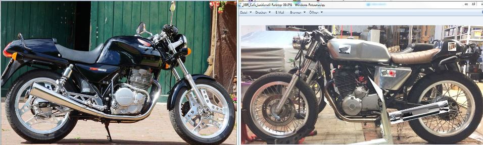

15 März 2018 12:50 - 15 März 2018 12:59 #64175 von shahn_de
shahn_de antwortete auf Ich habe (wieder) eine XBR !
Hallo, seit Juni gibt es die überholte ´90er , teils aus der Anfangs beschriebenen Blauen und teils aus der vorhandenen Schwatten...
Letzte Änderung: 15 März 2018 12:59 von shahn_de.

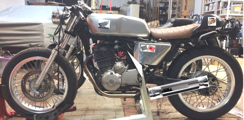

15 März 2018 12:54 #64176 von shahn_de
...da von den XBRs so viel Teile übrig sind, gibt´s vielleicht noch nen Caferacer....
