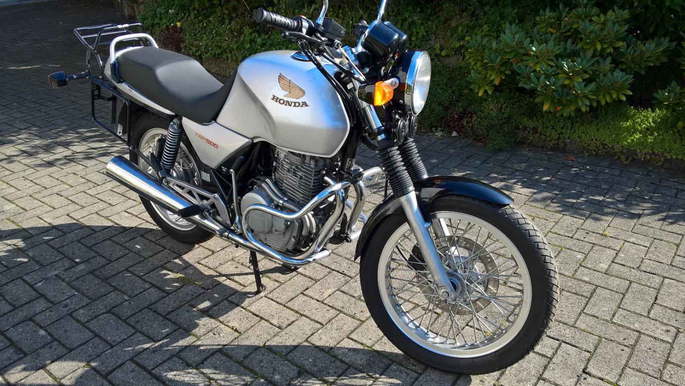

Biete XBR 500-S SILBER 05 Mai 2020 18:08 #66519
Verkaufe PC158100632 Bj. 6/88 Autodeko schweren Herzens, weil ich die XBR
für meine Frau gekauft hatte, die aber mit dem Seitenständer nicht zurecht kommt.
Inzwischen gemacht:
LSL-Lenker, Stahlflex, Düsen(Haupt / Nadelsatz), 15er Ritzel sind auch eingetragen!!
Diese Maschine hat Speichenräder, Sturzbügel und Gepäckträger, die Sitzbank wurde
neu bezogen, außerdem neu: Bremsbeläge, Reifen, Batterie, alle Filter und Öl, TüV 3/22

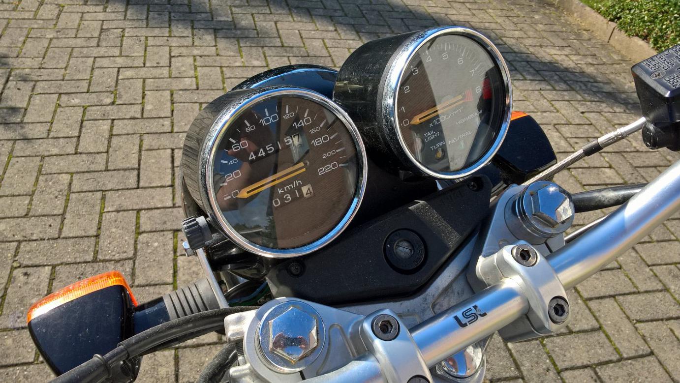

Springt gut an, fährt sich m.E. auch gut, optisch gut (s. Bild)
2.650 € 0174-356 4569
