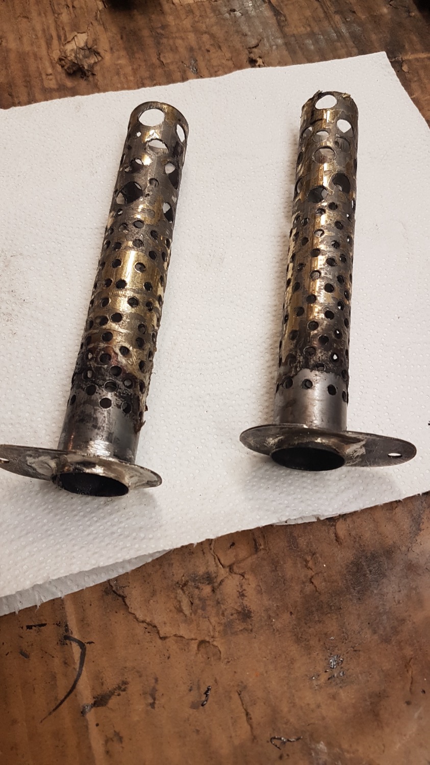

Die Käfer - Endrohre haben die Enfield eines Bekannten deutlich leiser gemacht, für die XBR sind sie mit 35 mm Außendurchmesser aber wohl etwas zu dick.
Deshalb habe mir jetzt aus einer alten Gardinenstange Schalldämpfereinsätze gebastelt die in die Auspuffendrohre hinten eingeschoben werden um den Schall im Auspufftopf zwischen Prallblech und Endrohr noch einmal umzulenken.
Ob es wirklich was bringt und wie sich das Ganze auf die Leistung auswirkt muss sich dann im März zeigen, aktuell ist für meine XBR gerade Winterpause angesagt.
Ich lasse mich überraschen. Wenn´s nicht funktioniert ist alles schnell wieder umkehrbar.
