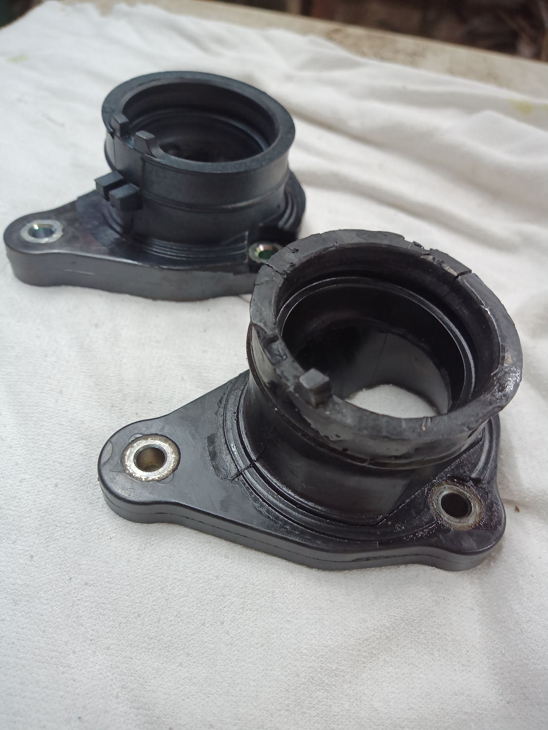

Dann war noch der Ansaugstutzen.
Der ist von der NX 650. Ersatzteilnummer: 16211-MAN-620
Allerdings ist er oben dicker. Deshalb müssen die oberen beiden Schrauben 5 mm länger sein. Man kann natürlich auch Material abtragen, damit die alten Schrauben passen. Jedenfalls sind es 6 mm metrische Schrauben. Der Stutzen hat gute 90 € gekostet.
