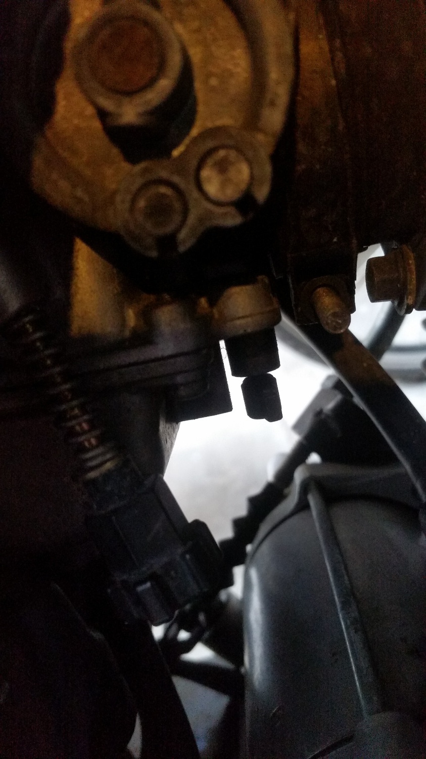

Ok Klaus. Das hatte ich mir logisch genau andersherum vorgestellt. Gegen den Uhrzeigersinn ist für mich rechts rum. Im Zuge meines Alterungsprozesses vertüddel ich gerne mal rechts und links rum, besonders wenn man von unten denken muss. Aber Danke. Ich werde die Grundeinstellung vornehnem
17 Juli 2020 17:45 #66943 von Tom
Die Einstellschraube wie gesagt hat eine Nocke, wenn sie das denn ist und kann nicht viel weiter
Gedreht werden wei da ein Vorsprung von der Schwimmerkammer im Weg ist wo der Nocken der Einstellschraube gegen stößt? Komisch oder?

das ist so bei dem USA Vergaser.
Ich hab die Nocke abgefeilt.

Ist aber die richtige Gemischschraube, oder?
17 Juli 2020 23:32 #66946 von Klaus B
Klaus B antwortete auf Vergaser Unterschiede XBR und GB
Ja, ist die richtige.
18 Juli 2020 08:42 #66947 von Tom
Ist ja auch sonst nix Schraubenähnliches da. Gäbe ja noch die Möglichkeit den Vorsprung vom Vergaser abzufeilen

Okay. Bei mir ist es eine Spitze. Ganz rein ist bei mir gegen den Uhrzeigersinn. Also dann wider 2.5 Umdrehungen raus. Oder gilt das nur bei der Luftzufuhrschraube a la Zäpfchen?

Vielleicht ist der Vergleich mit der Uhr nicht gut geeignet, um die Sache zu erklären. Natürlich hat die Gemischschraube ein Rechtsgewinde. Und natürlich geht ein Rechtsgewinde per Definition rechtsrum, also im Uhrzeigersinn fest bzw. rein.
Schaut man aber aus der Perspektive einer Schraubenmutter auf die Drehrichtung der Schraube, ist das bezüglich der Uhr andersrum. Und wenn man schräg von oben auf den Vergaser schaut (und ich zumindest tue das beim Vergasereinstellen) hat man diese Perspektive.
Am Besten vergessen wir den Uhrenvergleich.
Gemischschraube rein macht magerers, raus macht fetteres Gemisch im Leerlauf.

Ich vermute, die Amis haben das Ding gefordert damit das Gemisch nicht fetter eingestellt werden kann. Ich hab's mit der Feile beseitigt.

Hab es auch abgefeilt und einmal komplett rechtsherum rein gedreht. Trotsdem noch sehr eng und fummelich. Machst du das mit einem S förmigen Hakenschlüssel mit Schlitz ?

Die Gemischschraube drehe ich mit einem Winkelschraubendreher.
