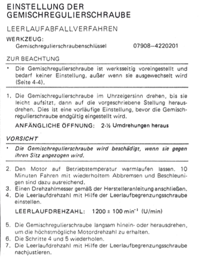

Tom, so ne ganz abwegige Idee: Was, wenn Du den Vergaser einfach mal so einstellst wie im Werkstatthandbuch beschrieben?

Tom,
die Leerlaufeinstellschraube ist die mit dem schwarzen Rädchen rechts aussen am Vergaser.
Die Gemischschraube ist die unter dem Vergaser vor dem Schwimmergehäuse,  an die man nicht gut rankommt. Drehst du die Gemischschraube raus, also im Uhrzeigersinn, wird das Gemisch fetter, mit reindrehen magerer.
Mach am Besten erstmal das, was Hans geschrieben hat.
An deinem eigentlichen Problem, dass bei 150 Schluss ist, wird das drehen an der Gemischraube allerdings nichts ändern. Die hat unter Vollast keine Bedeutung mehr.

17 Juli 2020 15:27 #66939 von Tom
Bei mir hat sie eine kleine Nocke und unten einen Schlitz für Schraubenzieher
17 Juli 2020 15:30 #66940 von Tom
Moin Hans
Fer Hedanke ist gut, hatte ich auch schon und ist ja bei vielen Mopeds so mit 2,5 Umdrehungen raus.
