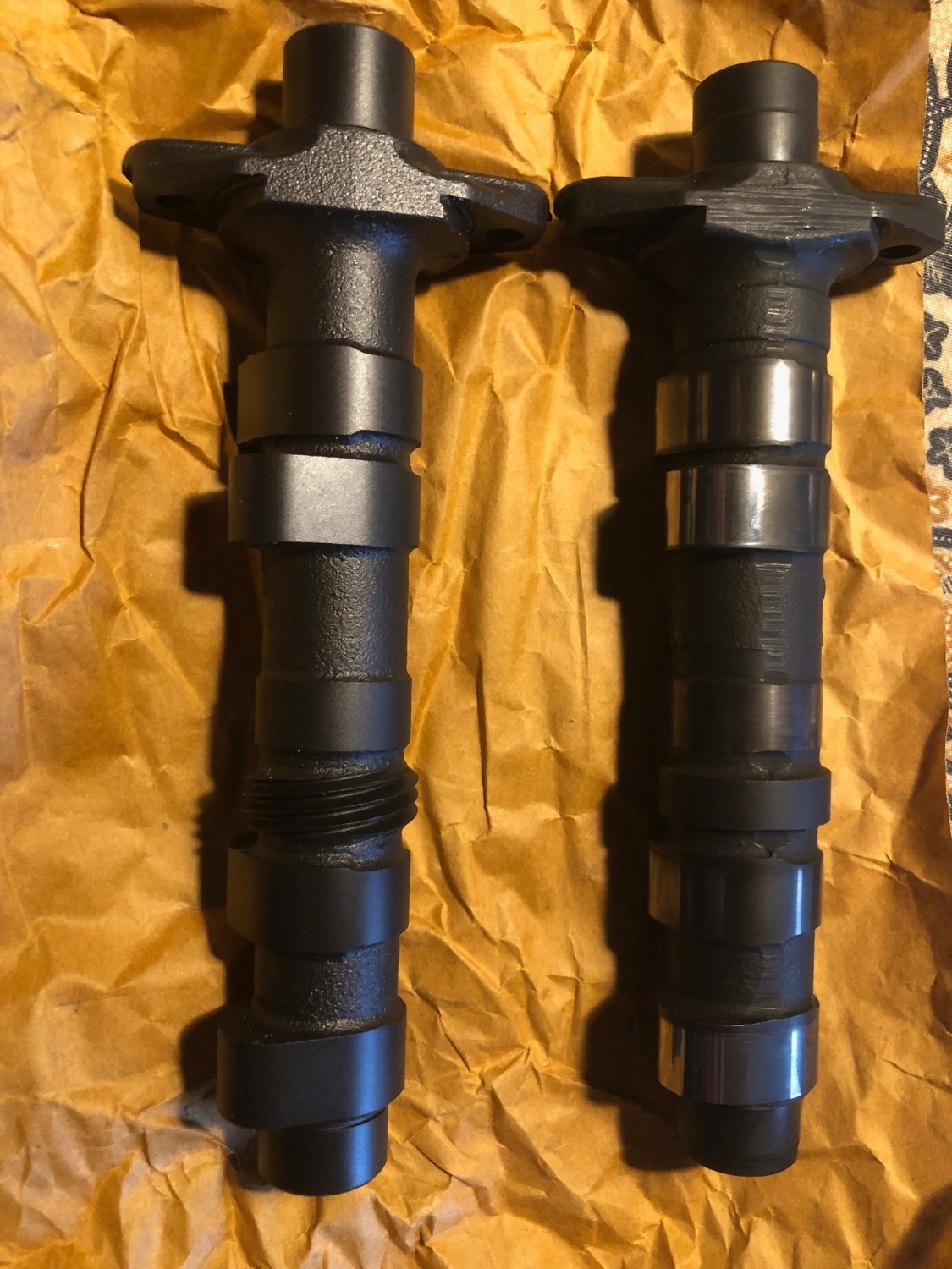

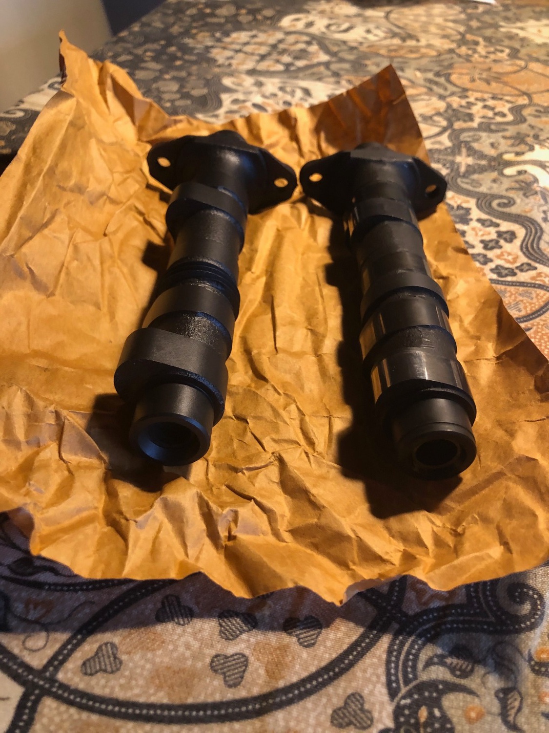

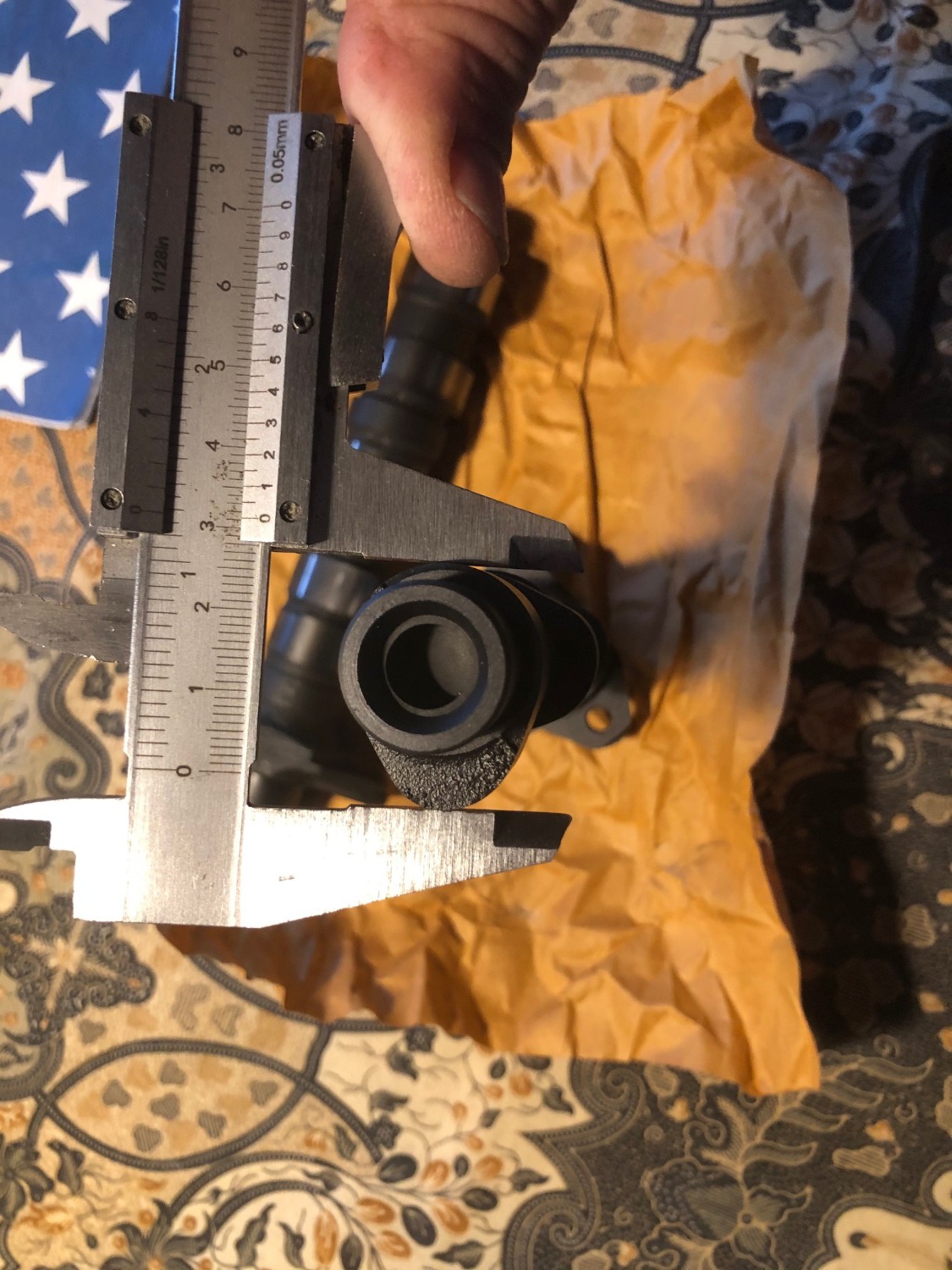

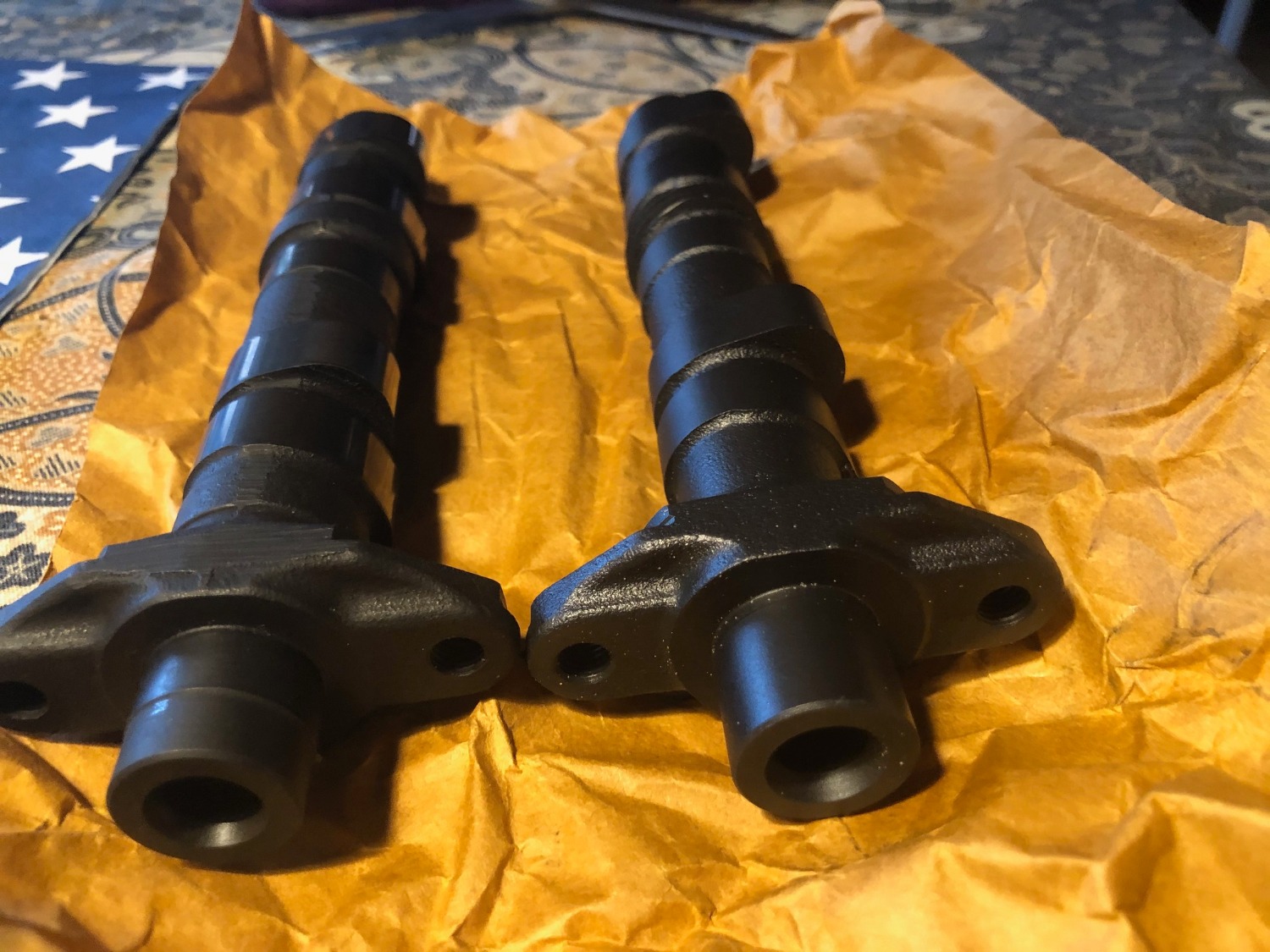

hat zwar gedauert aber sie ist da! Ist tatsächlich von den Abmesssungen her völlig kompatibel mit der Orginalwelle. Der einzige Unterschied scheint tatsächlich die Verzahnung für den Drehzahlmesser zu sein, auch der Nockenhub entspricht der 44PS-Welle. Musste allerdings 16 EUR Zoll bezahlen. Das kommt also dazu!
Ich bau sie die Tage mal ein und dann schauen wir mal was passiert!
Ich habe heute bei Ebay genau die gleiche Welle nochmal bestellt, jetzt für 51 EUR mit Fracht!
Hoffe das klappt mit den Bilderm, die ohne Verzahnung ist eine Orginalwelle 27PS aus einer Seilzugdeko XBR

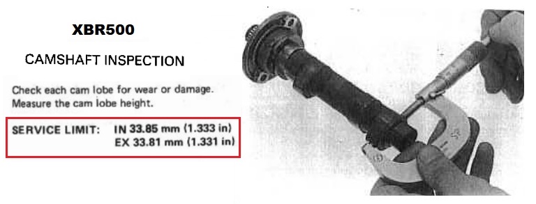

Soulpilot schrieb: der Nockenhub entspricht der 44PS-Welle.
Die nockenwelle auf Ebay ist 31.35 mm, nach meinem Servicehandbuch betragen (XBR500) die 44PS-walledurchmesser ist 33.85 mm.
Ist der Unterschied wichtig, oder ist der Leistungsunterschied nicht spürbar? Was ist der Durchmesser  von  27PS-Welle?
Es tut mir leid für mein Deutsch, aber ich benutze Google Übersetzer. Danke für Ihr Verständnis
Grus Ogin
Letzte Änderung: 19 März 2020 10:40 von Ogin.
19 März 2020 21:38 - 19 März 2020 21:45 #66286 von Harri
Harri antwortete auf NOS Nockenwellen auf Ebay
Ich versuche es mal, weiß aber nicht ob das bei einem Übersetzungsprogramm richtig übersetzt wird.
Ob ein Leistungsunterschied entsteht läßt sich aus dem alleinigen Vergleich der reinen Nockenhöhe 31,4 (angebotene Welle) zu den Handbuchangaben 33,8 einer originalen Welle nicht treffen.
Die 33,8 sind ja nur ein Verschleißmaß zur originalen Welle.
Für die Leistung ist die Differenz zwischen dem kleinsten Radius (dem Grundkreis) und dem größten Radius (Nockenhöhe) maßgeblich und deshalb reicht die Angabe der Nockenhöhe nicht aus und man benötigt für eine Aussage dann auch den Wert des kleinsten Radius.
Ein Beispiel wäre eine grundkreisgeschliffene überholte Welle.
Dort wird ganz grob formuliert quasi im ersten Schritt, nach ausschleifen der Fehler im Nockenhöhenbereich ein neuer Wert für die Nockenhöhe bestimmt und dazu dann der Grundkreis so weit kleiner geschliffen, daß die Differenz wieder stimmt.
Das geht, aber nur begrenzt, da, wenn der neue Grundkreis zu klein wird, dann die Kipphebelei zu steil steht und es mehr Verschleiß gibt. Diese schlechter stehende Hebelei ist auch vielfach mit der Grund, wieso die als "Tuningwellen" verkauften grundkreisgeschliffenen Wellen, nicht immer mit guter Haltbarkeit glänzen.
