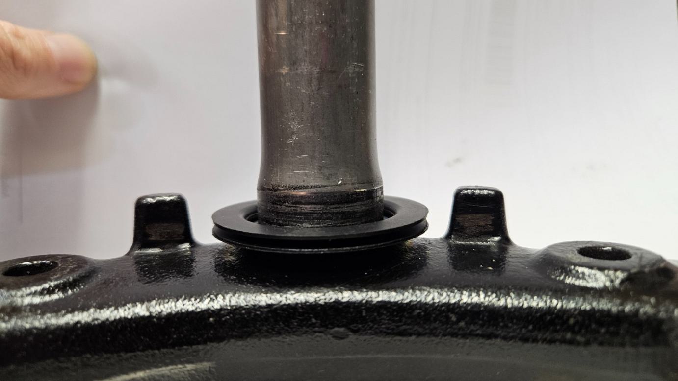

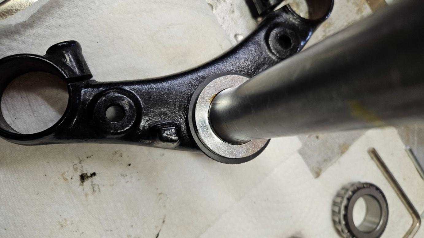

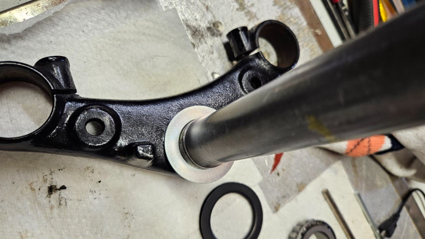

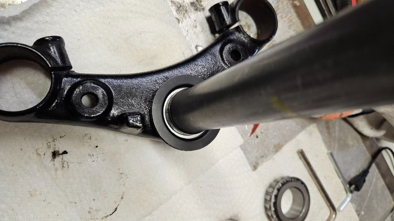

Hallo Leute, mittlerweile ist die Reparatur abgeschlossen und ich kann berichten wie es bei mir gelaufen ist. An dieser Stelle auch nochmals vielen Dank an Johannes, der mir per Whatsapp-Call wichtige Hinweise gegeben hat. Gold!!
Ich konnte bei meinem Lenkkopfschaftrohr mit unterer Gabelbrücke weder die Abdichtung noch die 4mm Passcheibe montieren. Der Durchmesser auf dem das untere Kegelrollenlager auf den Lenkkopfschaftrohr zentriert wird ist in meinem Fall so kurz ausgeführt worden, dass die Montage von Abdichtung oder/und Passscheibe zu einem lockeren, nicht unterstützten Kegelrollenlager geführt hätte.
Somit kommt es bei der Montage also darauf an welche Abmessungen an deinem Lenkkopfschaftrohr vorliegen. Bei einem breiten Sitzdurchmesser kann man die Passscheibe montieren, ggf. die Abdichtung montieren. Bei einem schmalen Sitzdurchmesser geht es in der Regel nicht.
Ein letzter Hinweis: Das Lenkkopflagerschloss funktioniert bei mir ohne jegliche Nacharbeit wieder perfekt. Die verknüpften Fotos zeigen nicht den letzten Zustand beim Zusammenbauen. Diese sind nur zur Verdeutlichung der Bauteilabmessungen mitgeliefert.
