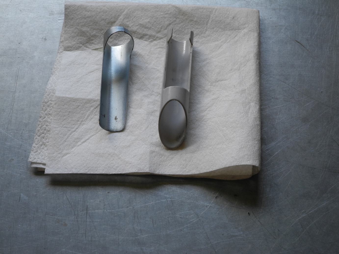

Die originale Blechrinne fehlt mir

Die GB500 Blechrinne, danke schön Bill Spurlock, Advrider.com seine GB500 Phorum:
photos.smugmug.com/Motorcycles/GB500/i-6...ide1_zpscbb2e59f.jpg
Bluurp, bluurp

Ich werde mir ein Blech zurechtschneiden und zurechbiegen.

Eine spezielle Blechrinne hatte ich noch nie.
Einfach ein Stück Plastik (z.B. aus einer Packung Speise-Eis ausgeschnitten) halbrund biegen und mit einem Kabelbinder oben fixieren.
Hat bisher immer problemlos funktioniert.
In Deinem Fall würde ich es mit der Spritze aus der Apotheke und einem Stück Silikonschlauch probieren.

Es funktioniert auch das:
Im Baumarkt n Leerohr für Elektrokabel aus Plastik kaufen und entsprechend zuschneiden.
Bild möglich (PN schicken)
