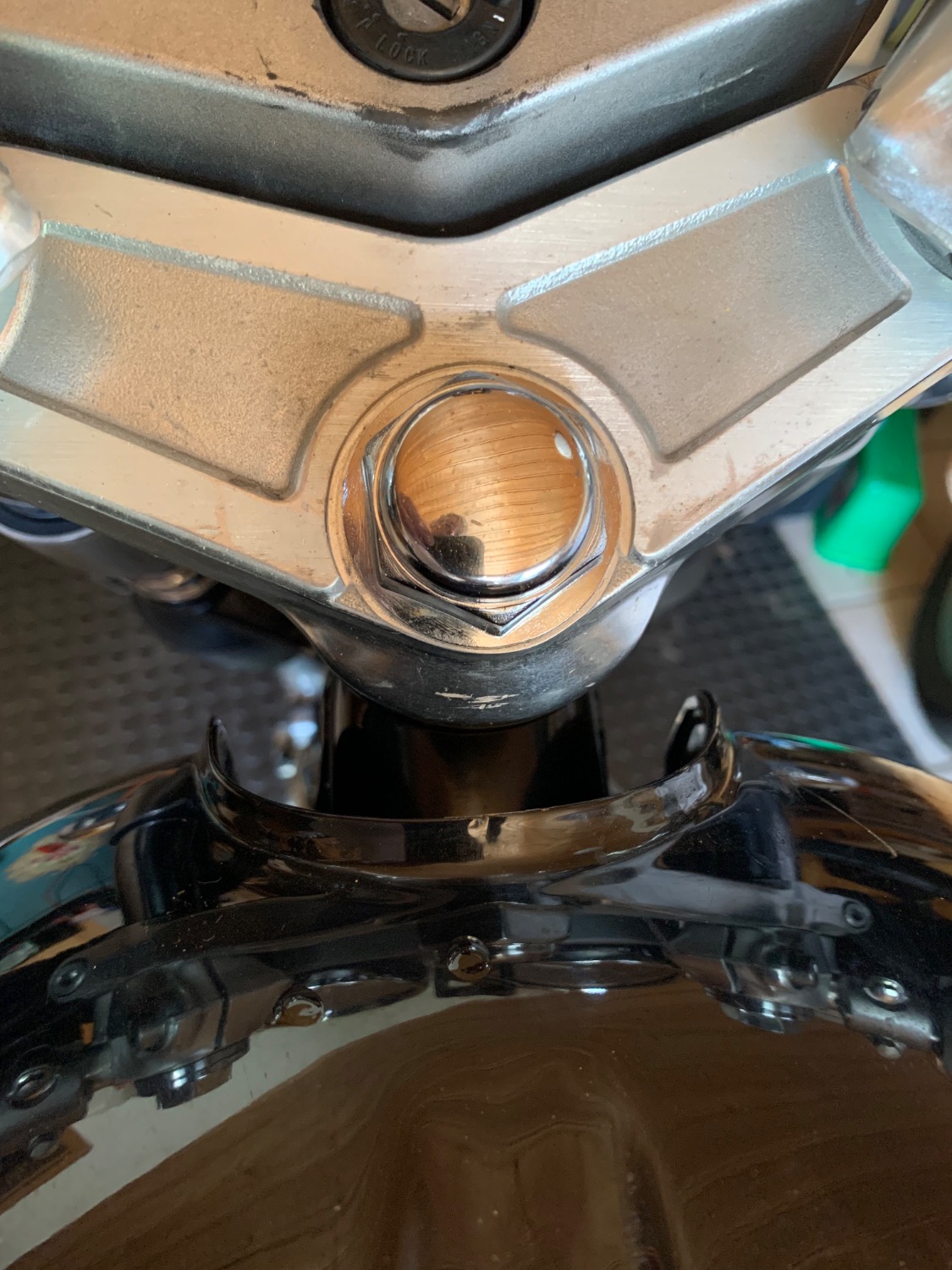

Hallo kann mir jemand sagen mit wieviel Drehmoment die Lenkkopfmutter angezogen wird.

im WHB steht für die Lenkschaftmutter 80 -120Nm.
Viel wichtiger ist aber das Drehmoment für Lager-Einstellmutter.
Ich stelle die nach Gefühl so ein, dass die Gabel nicht wackelt, sich aber ohne Kraft bewegen lässt.
Wenn ich die Lenkschaftmutter dann angezogen habe, überprüfe ich das Ganze nochmal.

Sofern Ich erinnere ist die Prozedure für Einstellung bzw Zuspannung des Lagereinstellmutter im Honda Common Service Manual beschrieben, am besten eine Ausgabe von ende '80er - beginn die '90er beim Download bzw Bestellung auswahlen.

eins verstehe ich nicht warum ist so ein großer Sprung zwischen 80 -120 NM
kann mir das einer erklären.

Weil die spielfrei Einstellung wichtiger ist als das Anzugsmoment.
