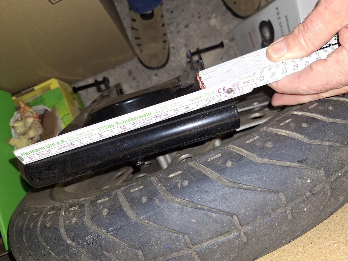

wie komme ich auf 210 mm +- ?
das Rohr der Schwinge hat 200 , siehe Foto, dazu kommen je Seite 3 bis 4mm "Kragen der Kunstoffbuchsen , sind 208mm , dazu kommt Materialstärke der Verschlussbleche , pro Seite vielleicht 2,5mm, also sind wir bei 213mm.
Schwingenachse zu HR Achse rund 525mm
Schwingenachse zu unterer Verschraubung Dämpfer rund 500mm.
