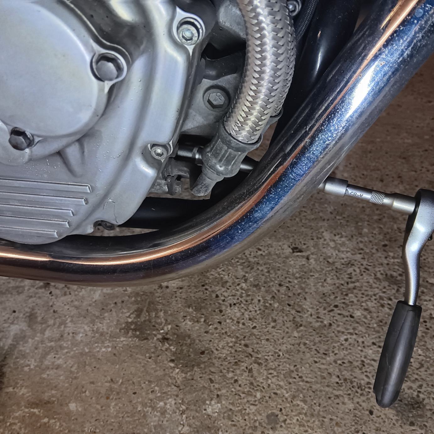

22 Apr. 2023 20:37 - 22 Apr. 2023 20:41 #70482
Udo antwortete auf Undichte Anschlüsse an den Ölleitungen
nimm sowas
8er Nuss,
kurze Verlängerung und lange Verlängerung
8er Nuss,
