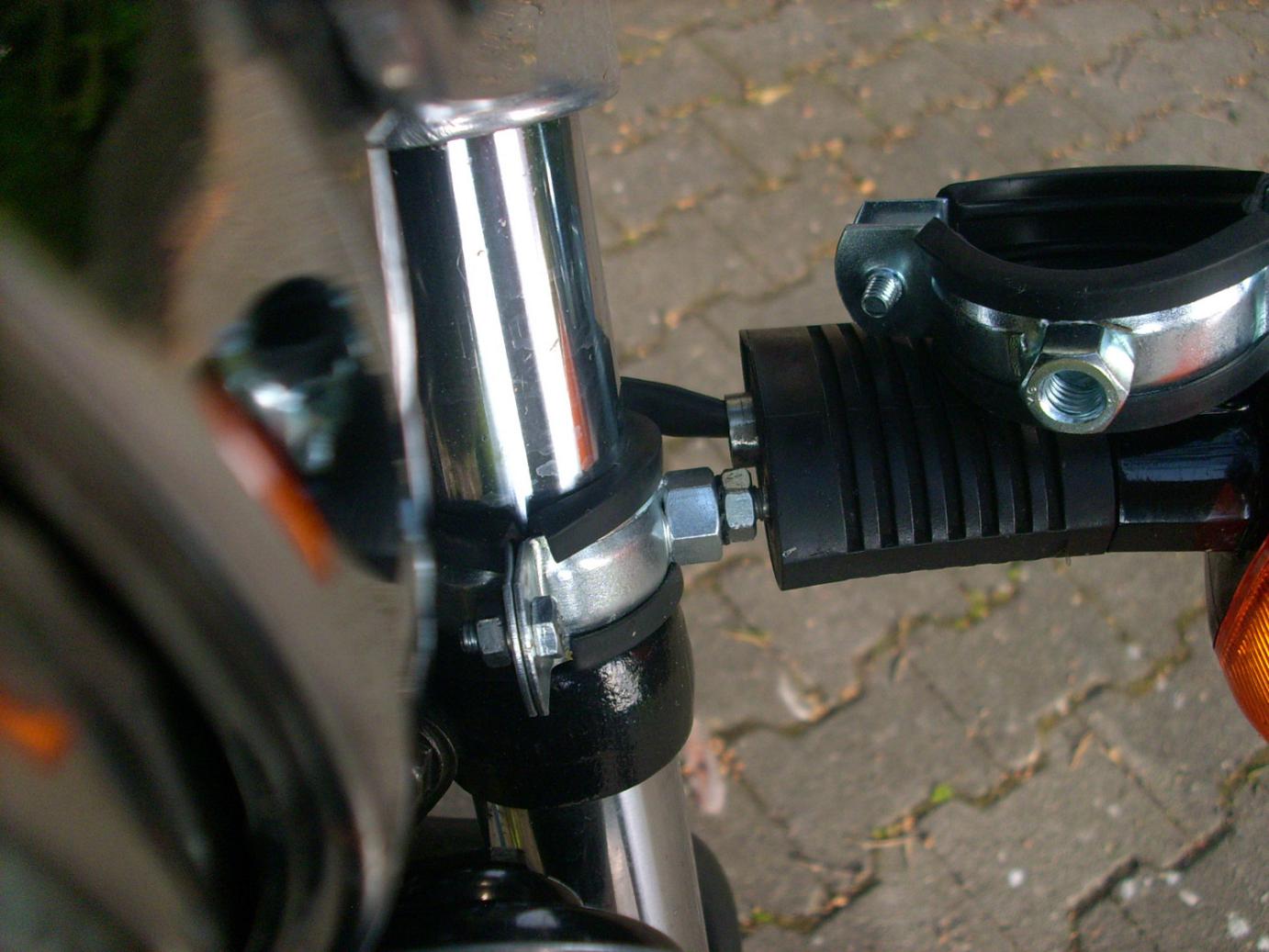

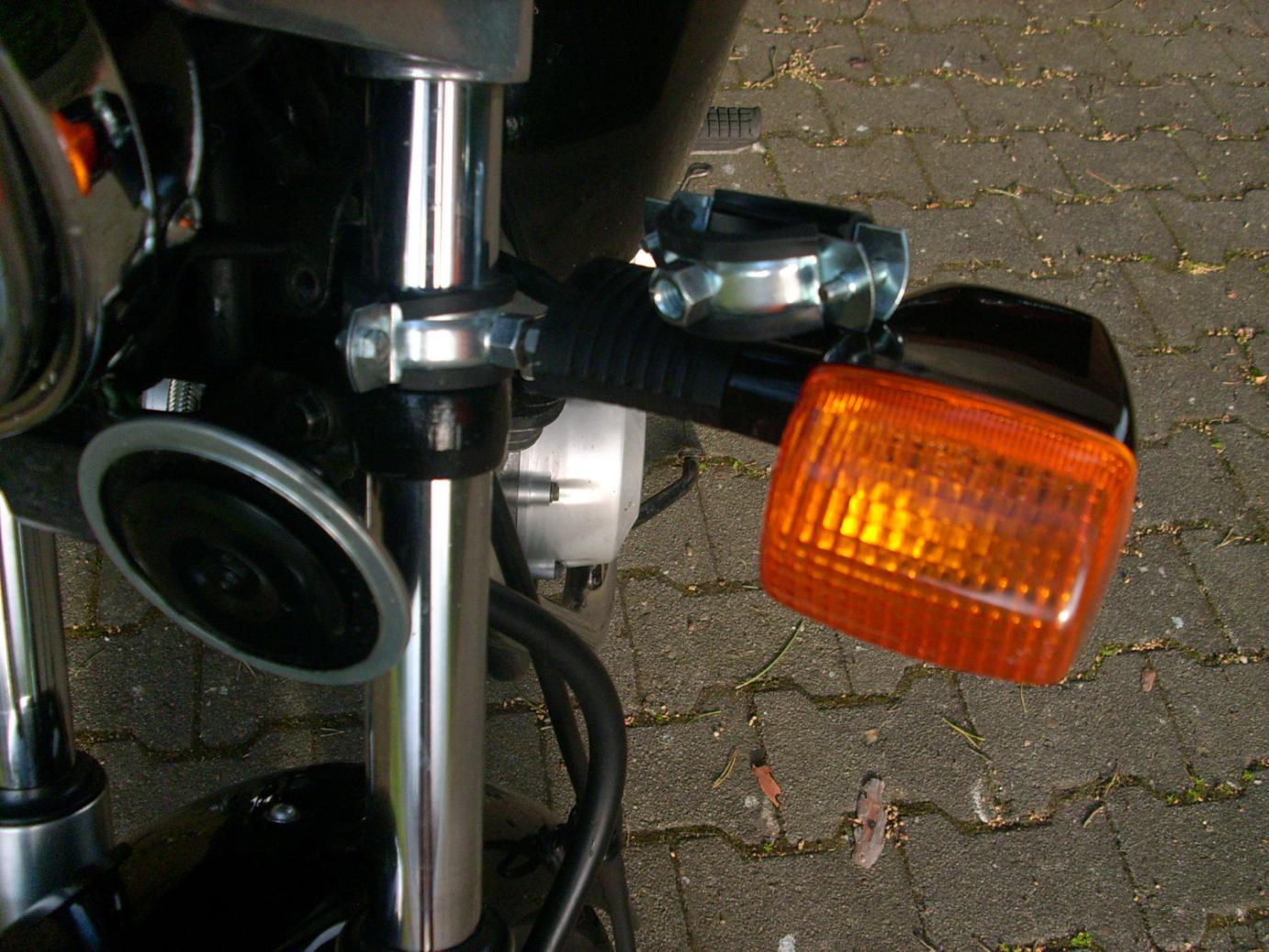

der Blinker hing nur noch an seinem Kabel, die Halterung war gebrochen. Zur schnellen Hilfe habe ich eine Rohrschelle, mit M6 Gewinde, verwendet. Der Gewindestutzen vom Blinker bekommt einen Federring und eine Kontermutter. Das ist zwar nur ein Kraftschluss, hält aber. Ein Formschluss wäre besser, habe ich aber noch keine einfache Lösung.

Auch wenn die Originalheimer maulen-daran erkennt man den Praktiker!
