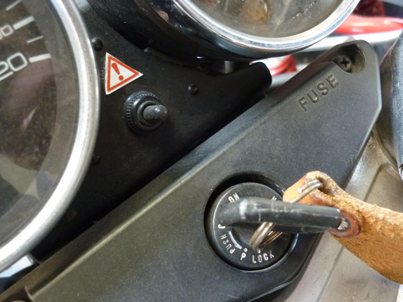

Der Lenker des XBRs ist so vollbesetzt, dass der Warnschalter wo anders muß, z.B. so:

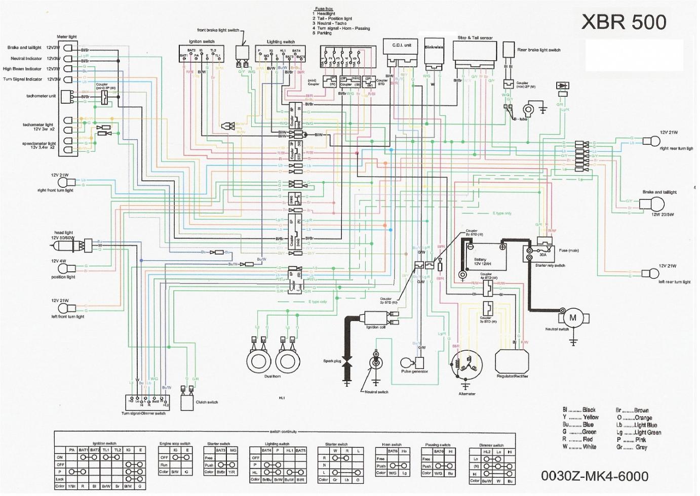

Für die eventuelle extra Verdrahtung wegen der Kontrolleuchte, könnte man, wenn man ein 1985-er hat, eventuell die irre Umleitung für die Hupe benutzen. Die ist im von clubman* hochgeladenen Schaltplan ersichtlich:
Diese Einzelheit herausgezogen sieht so aus:
Man müsste das hellgrüne Kabel von der Hupe aus den Kabelbaum "heraus graben", trennen und an das Hupenseitige Stück einen Rundstecker (bullet connector) crimpen. Die vorhandene Rundsteckerverbindung auseinandernehmen und der neue bullet in der Hülse stecken. (Alles im Scheinwerfer).
Schon hat man 2 hellgrüne Kabel als Reserve im Kabelbaum.
Um die sinnvoll zu benutzen, müssten sie "aufgegraben" werden und bis zum Relais nach vorne herausgezogen werden.

Die Audi-Stil Blinker fand ich cool, schrieb ich doch. Aber nachdem ich so erbarmungslos der Vergleich mit etwas normales hier zeigte,verwandelte meine Meinung sich in... "Eigentor!". Es ging ja um die Zweckmäßigkeit als Warnblinkanlage.
(Das diese Dinge ohne Abnahme sind un deswegen in DE gar nicht zugelassen, machte der Beitrag noch etwas schwächer - Entschuldigung).
Also weg damit; jetzt ist es so:
