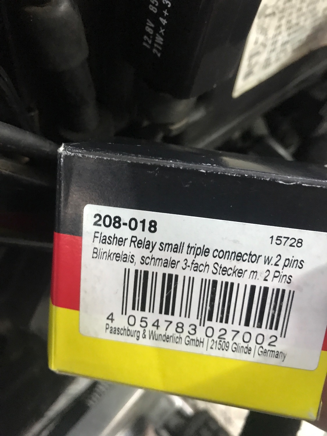

Ich suche ein Blinkerrelais für LED das absolut plug und Play ist also mit An den Orginal 3-poligen Stecker passt und in den Gummi eingehängt werden kann
Alternativen mit Frickkel Stecker zum Festmachen mit Kabelbinder hab ich schon, aber das gefällt mii nicht
Hat da jemand einen Tip?

Also ich habe das
2 polige Relais von Polo
(Paaschburg und Wunderlich) an den Orginal 3 poligen Stecker angesteckt: Es funktioniert einwandfrei und passt auch in den Gummihalter und schaut genauso aus
