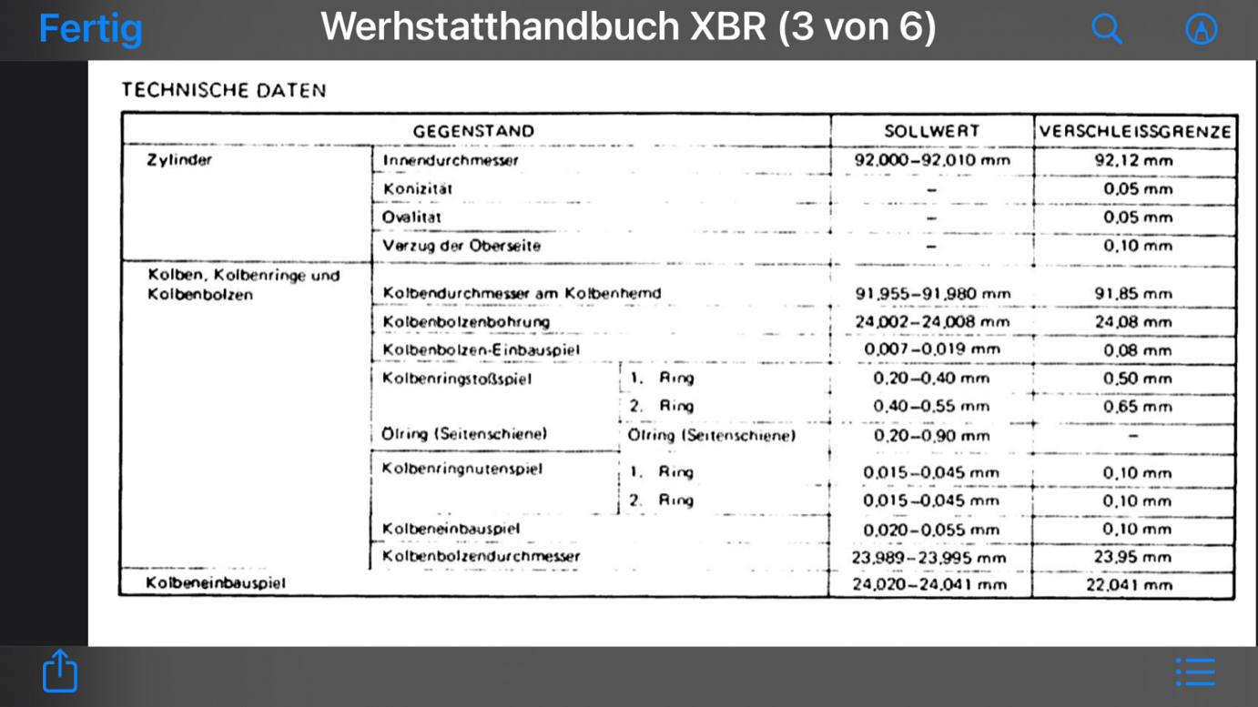

Hallo zusammen weiss jemand wie gross der Zylinder gebohrt wird beim Honda Kolben mit erstem Übermaß

Die Übermasskolbengrößen sind in 0,25 mm Schritten größer.
Also 1. Übermass 0,25
2. Übermass 0,5
3. Übermass 0,75
Den Rest legt der Motorenbauer fest.

Mein motorenbauer sagt 7 Hundertstel Millimeter
Firma scheuerlein die mir den kolben verkauft haben sagten mir 3bis 4 Hundertstel Millimeter das nach dem ich 3 mal nachfragen musste und ich erstmal keine Auskunft bekommen habe

Ich hab bei den Zylinderschleifern schlechte Erfahrungen gemacht. Du gibst die Angaben und die machen irgendwas mit Begründung „Erfahrung“
Die Folge ist vorzeitiger Verschleiß und Ölverbrauch.
Dem Scheuerlein traue ich mehr und er hat auch richtig geantwortet, weil der viele Motorradmotoren macht. Die anderen Schleifer machen überwiegend LKW und Große Motoren
Immer Kolben und Zylinder schicken der Kolben sollte gemessen werden und der Zylinder darauf abgestimmt…
Nach dem Schleifen den Zylinder mit Wd 40 einsprühen und dann mit Bremsenreiniger und Druckluft
Mehrmals!
Der Schleifschlamm ist sehr schwer abzubekommen
