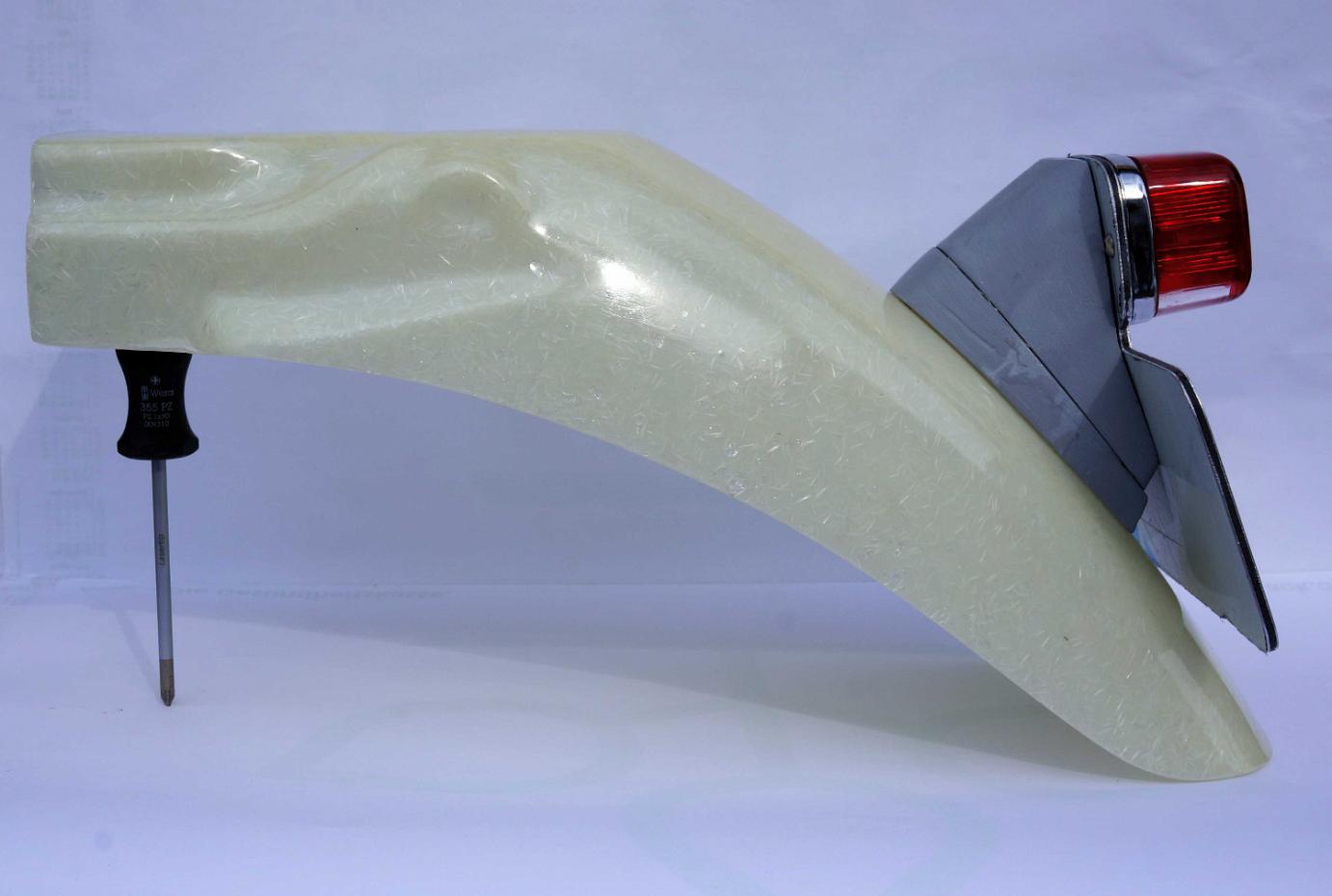

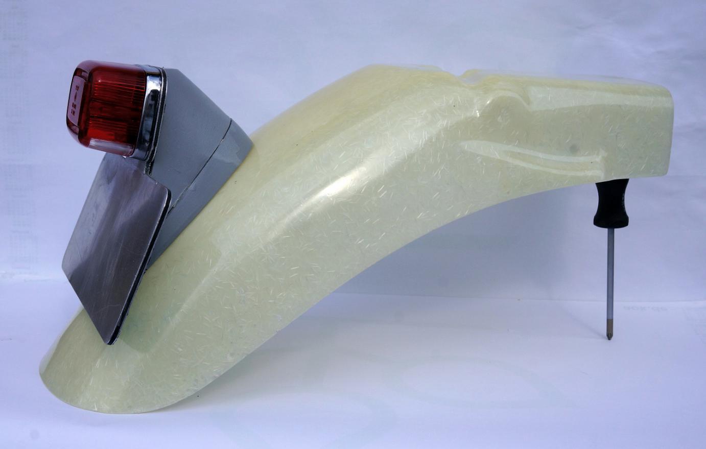

neue Überlegung, das Clubman Pummelheck (einschließlich Rücklicht) ein bisschen abzuspecken. Optional kann man auch noch schön die Seitenwände des Schutzblechs in der Höhe einkürzen (tut ja nicht weh). Das Ganze ist plug and play, weil ich das Original ablaminiert habe. Beim Rücklicht habe ich mich (alternativ zum Mini-Lucus-Rücklicht) diesmal für ein kleines Endurorücklicht entschieden. Die beiden Gehäusehälften werden natürlich noch verklebt, verspachtelt und G-125-lackiert.

Hallo Wolfgang,
schöne Arbeit der Sockel vom Rücklicht ist auch von dir gebaut?
So ein Rücklicht habe ich mir auch mal für die Clubbi besorgt, hat aber einen hässlichen Gummisockel und passte gar nicht.
Gruß Oskar
