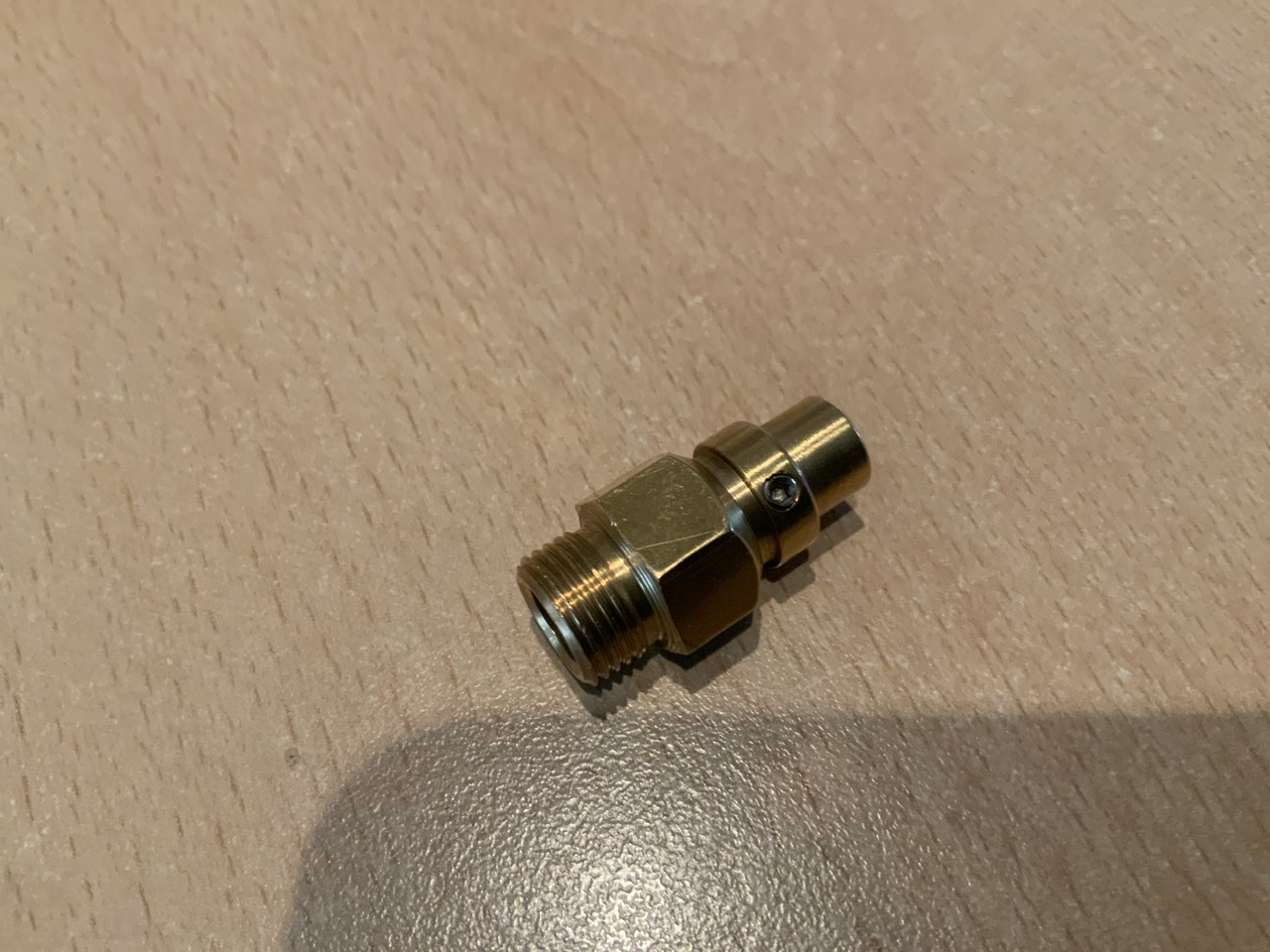

Gestern wurde ichbgefragt ob es für den „Nibsi“ einen Ersatz gibt. Ich kenn keinen.
In Google hab ich etwas gefunden was passen könnte aber ich bin nicht sicher.
Nibsi Ersatz
Habt Ihr was passendes gefunden?

Es ist keine eBay APP ID und/oder Cert ID definiert in der Kunena-Konfiguration.Weiß jetzt grad die Gewindegröße nicht mehr, aber ich hab mir vor längerer Zeit mal die Messing-Variante bestellt:
Die haben auch noch andere Gewindegrößen im Angebot.

Das schwarze Plastikteil welches als Widerlager des Aussenzuges in den Keihin Vergaser eingeschraubt wird und immer bei Arbeiten am linken Stummel ich sage mal mutwillig abgebrochen wird, läßt sich durch das Teil vom TM 40 ersetzen
(Ein Anruf bei Topham reicht)
Das kleine Teil innen welches unter der Feder den Nippel des Chokeseils fasst, passt nicht.
Dafür kann ich keine Beschaffungsquelle nennen.
Meine lebenslang wohl nicht versiegende Beschaffungsquelle ist eine Grabbelkiste mit ausgebauten Keihins.

Das Gewindestück für den Chokezug in Messing fertigt jemand aus dem DOMI-Forum :
forum.nx650.de/viewtopic.php?f=18&t=599
Im Keller nachgesehen, passt auch beim XBR-Vergaser.
Ich hab Ihn mal „angetickt“ sich hier zu melden, der ist auch in diesem Forum registriert.

Jupp, Chokeschraube habe ich da.
Bitte PN.
Andi
Bitte PN.
Andi
