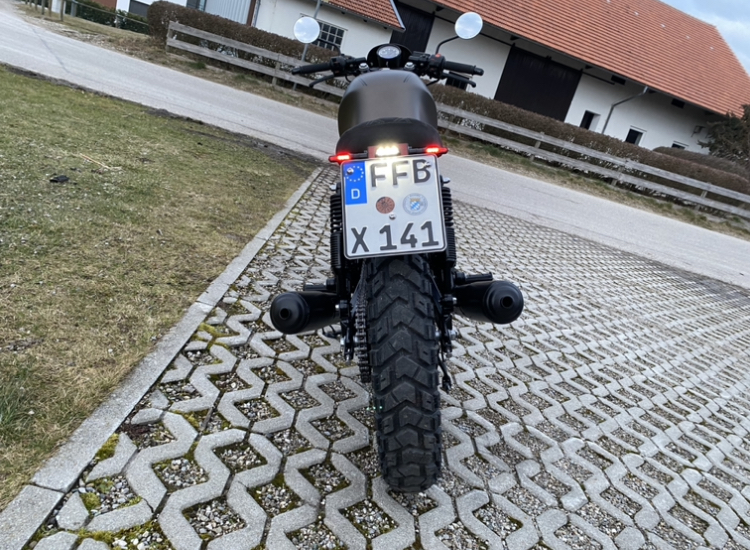

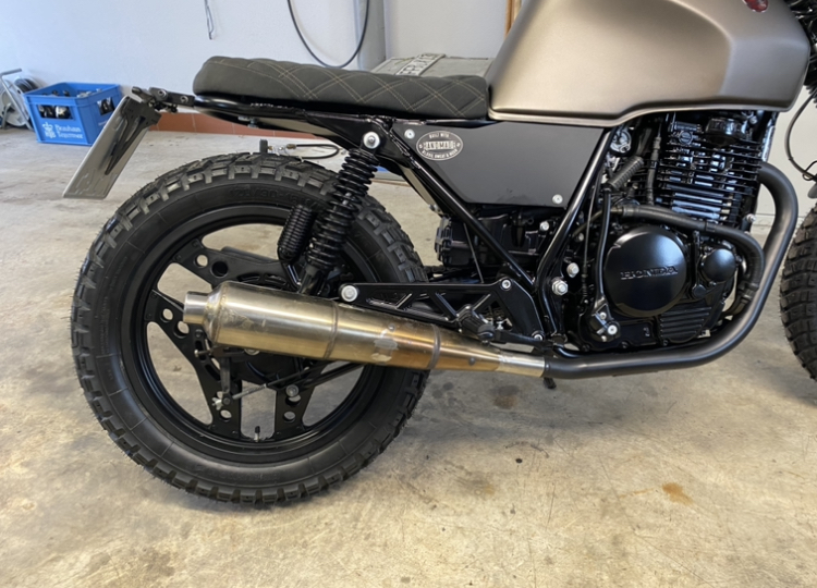

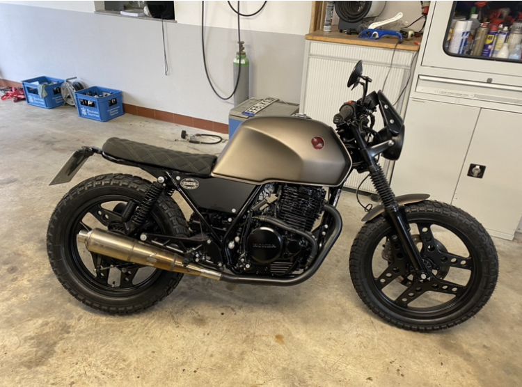

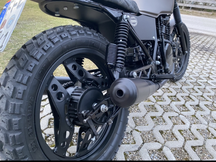

Heute mal eine Auspuffalternative ausprobiert.
Sieht mMn. garnicht mal schlecht aus.
Ist von einer MZ125SM. Lautstärke ist in etwa wie Original, aber beurteilen lässt es sich erst wenn ich den 2. auch habe...

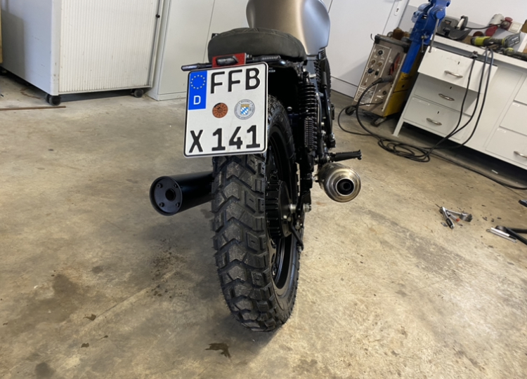

Jetzt hab ich beide Töpfe dran.
Sound ist schön und nicht zu laut. Eher leiser als mit Originalauspuff. Leistungstechnisch kann ich keinen wirklichen Unterschied feststellen. Hab das Moped aber auch noch nicht lange.
Fazit für mich, für 60€ und ne Stunde Arbeit 2 Edelstahltöpfe die nicht so schlecht aussehen und von der Lautstärke absolut ok sind, passt das auf jedenfall. Dazu haben sie für den Fall des Falles eine E-Nummer.

31 Jan. 2021 10:24 - 31 Jan. 2021 10:46 #67753 von Hockl
Hockl antwortete auf Auspuffalternative
Ja der Auspuff ist aus Edelstahl.
der Topf ist komplett gleich konisch und kann dann auf der linken Seite um 180° verdreht angebaut werden. Anpassung an den Krümmer muss am Motorrad gemacht werden um den richtigen Winkel hinzubekommen. Hab dann jeweils ein 4mm Flachstahl an die vorhandene Befestigung angeschweiß und am Original Anschraubpunkt verschraubt, sieht so eigentlich recht sauber aus. Einzig wo die 180° Drehung auffällt, ist am Auslassstück, dieses geht um ein paar Grad nach unten und auf der anderen Seite dann natürlich nach oben, fällt aber kaum auf. Werde aber hinten noch einen Edelstahl Konus anschweißen, so das die Optik in etwa wie bei den Conic Töpfen aussieht. Danach wird das ganze noch schwarz lackiert.

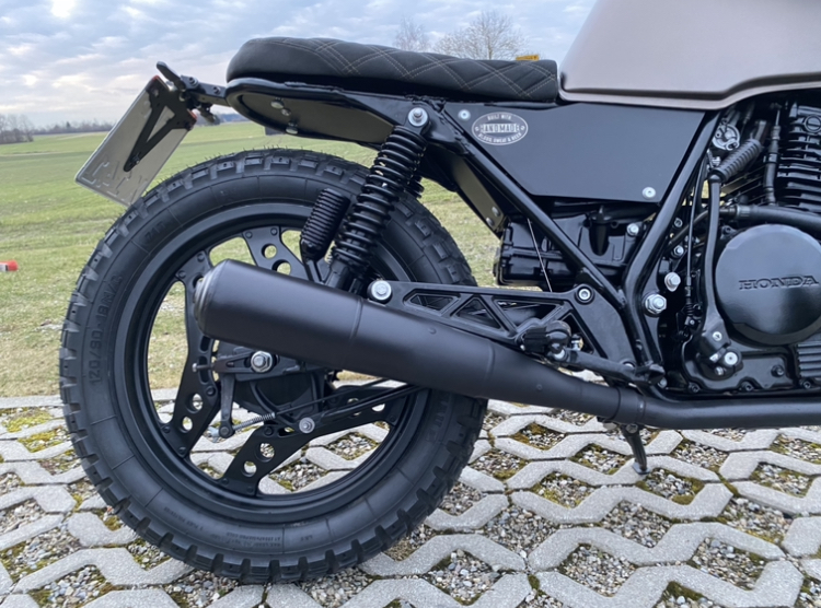

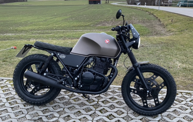

So jetzt bin ich mit dem Auspuff fertig.
Hab jetzt noch die „modern“ erscheinenden Endkappen entfernt und die Töpfe schwarz lackiert.
Mir gefällts, und Sound ist echt schön und nicht lauter als Serie. Läuft auch ganz gut damit.
War alles in allem ca. 2 Stunden Arbeit und die beiden Töpfe haben jeweils 30€ gekostet.
Mal schauen ob mir der Tüv die einträgt, wenn nicht, E-Nummer ist drauf und arg gebastelt sieht es nicht aus...
