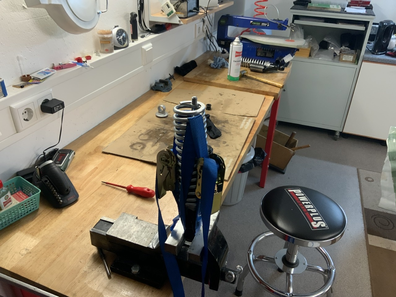

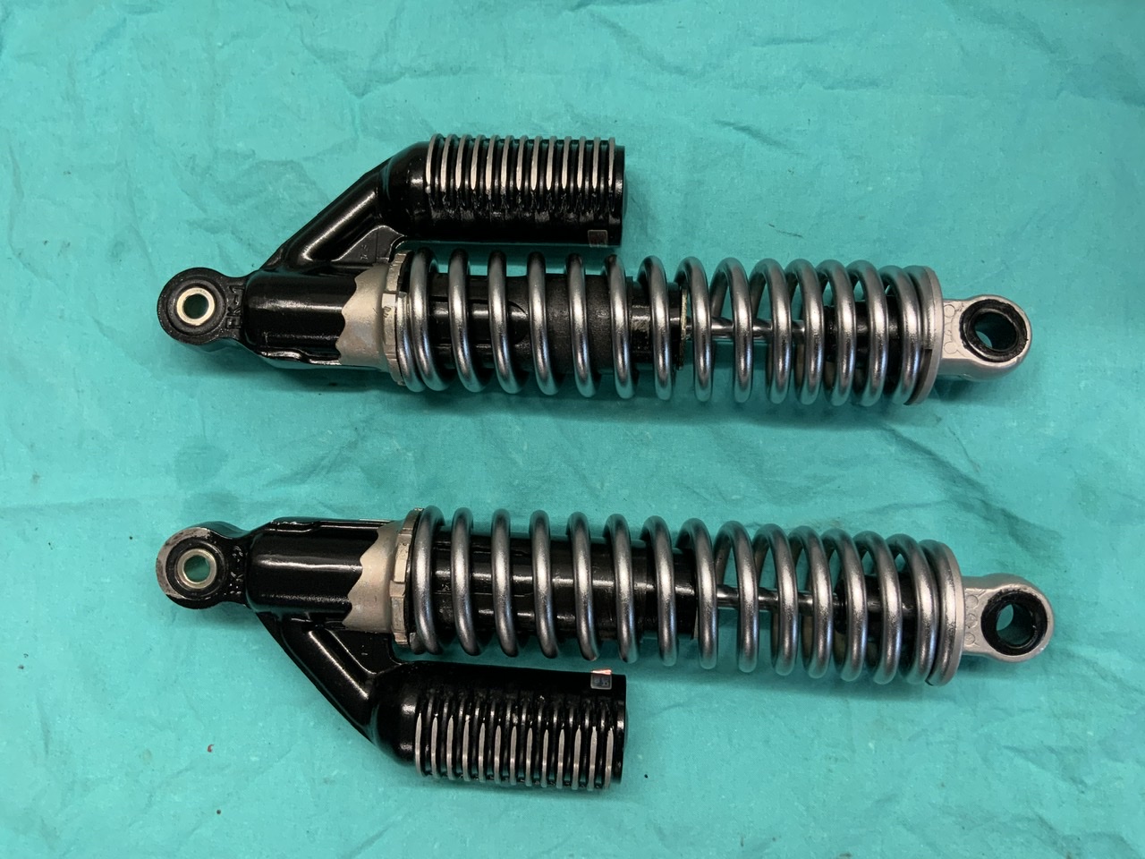

21 Jan. 2021 18:17 #67704 von Andreas_NRW
Andreas_NRW antwortete auf Federbeine hinten
Spannungsvolle Montage:
Fertig :-) . . . :.

Für mich ist das Federbein jetzt chic gemacht nur noch lange nicht überholt. Dazu gehört dann auch das Überholen der Dämpfung. Das ist aber nix zum selbermachen. Genauso gehört m.M. übrigens auch am besten beim Zusammenbau en Tröpfchen Schraubensicherung. beim Aufschrauben des oberen Fehlertellers, auf das hier wieder mal verwendete Feingewinde.
Andreas wird es sicher gesehen haben. Für die, die Federn zum optischen Aufarbeiten abschrauben wollen. Man muß erst die Feder sichern, geht zwar auch mit den hier verwendeten Spanngurten. Ist trotz der noch gar mal so großen Kräften nicht "State of the Art" und besser/sicherer sind eigentlich geeignete Spanner. Man kann das Dämpfungsgummi etwas runterziehen, darunter ist dann in der Dämpferstange ein Schlüsselansatz, also bloß nix mit der Zange und wenn der Teller sich nicht gut abschrauben läßt, evtl etwas Wärme, weil da, ich glaube, serienmäßig Schraubensicherung vervendet wurde. Leider ist nach dem Lackieren, dort wo die Feder scheuert leider sehr schnell wieder der Lack ab und deshalb habe ich es nicht wiederholt.

21 Jan. 2021 22:45 - 21 Jan. 2021 22:52 #67714 von Andreas_NRW
Ja Harri, natürlich mit Schraubensicherung montiert!:)
Überholung ist das was ich veranstaltet habe nicht,
ich würde es gründlich putzen nennen!
Den Dämpfer-Teil werde ich angehen wenn es nach erfolgeichem „StraßenLegalAbnahme“ Prozess und Zulassung an das Feintuning von meinem „Projekt“ geht und ich die Parameter dazu ausgefahren habe B)
Das mit den Spanngurten hatte ich bereits bei einem Federtausch an (m)einem CRF250 Mono-Federbein....
Normal bin ich totaler PassendWerkzeug Fetischist, aber hier die pragmatische Lösung ;)

Weil ich passende Ehrfurcht für Federspannkräfte habe, habe ich das anders, ich meine sicherer, gemacht mit ein Werkzeug aus Schrott und Normteile:
image missing https://firstcit.home.xs4all.nl/MOTO/ShockSpring_2.jpg
image missing https://firstcit.home.xs4all.nl/MOTO/ShockSpring_7.jpg
Natürlich habe ich nachher auch mit Schraubensicherung montiert, vor allem weil ich das Gewinde von Mutter und Hut nachgeschnitten habe; das war entweder von Showa nach Montage gequetscht oder, trotz negatives Gewindespiel, irgendwie anders montiert.
